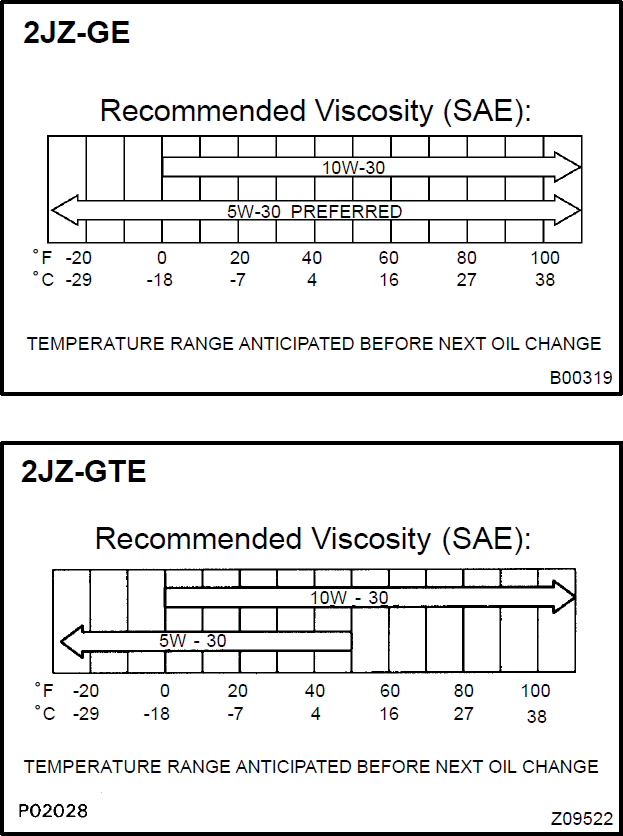

Народ а что скажите о Idemitsu Zepro touring 5W30, мотор 2JZ-GTE VVT-i, буст 0.7 в основном, иногда 1.1, норм будет если катать 3-4 тысячи и менять?
сообщение 26.2.2018, 13:37
Сообщение #314
46Turbo, это рекомендованная заводом-изготовителем вязкость масла(если не брать в расчет первый показатель, в книге написано 0W30).
Выбор фирмы - личное дело каждого.

Ro_Ja, в какой книге ты увидел 0W-30? Везде написано 10W-30. На зиму 5W-30.
topgear, если обычный режим работы двигателя такой же, как на твоей аватарке, тогда 10W-60 подойдет, а если овощение по городу, тогда это перебор.

Все верно, 10W30
