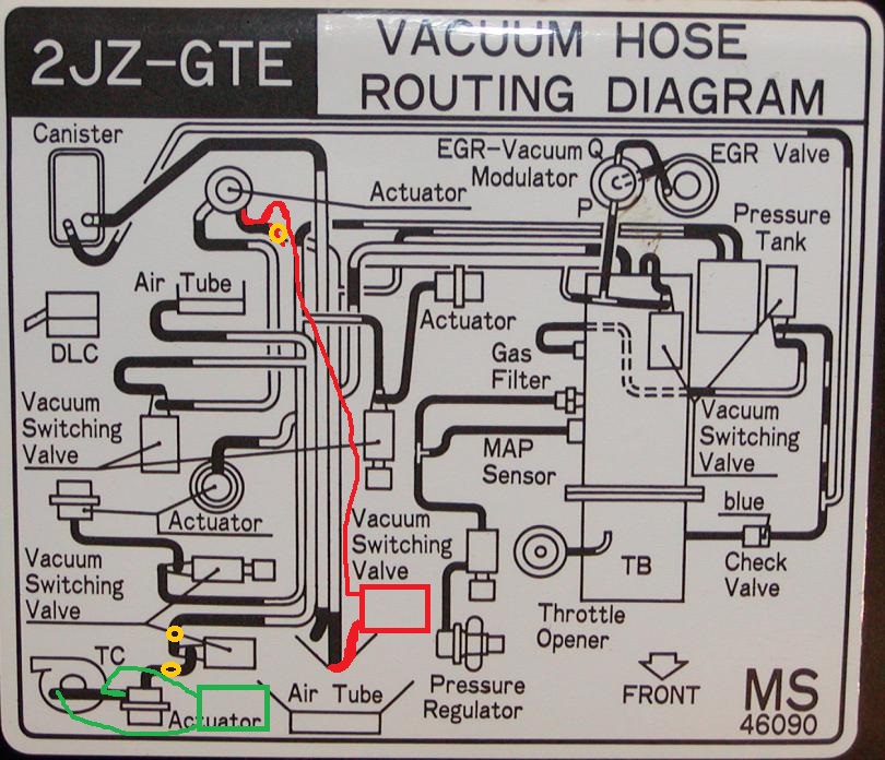

Подскажите как подключить 2эл буста.если можно схематично куда воткнуть 2соленоида в разрез vsv или их полностью отключать что на первой что на второй.

Подскажите кто-нибудь себе так делал?это правильно!!??
Красный это соленоид буст контроллера первой турбины.
Зеленый это буст контроллера второй(общий надув)
Желтые кружки это заглушки
Все подключения взяты отсюда http://www.max-boost.co.uk/max-boost/Supra...g_the_beast.htm
Собираюсь так сделать в сентябре.жду второй буст.как сделаю отпишусь.

Подключил пока один буст контроллер.По схеме зеленый (давление второй турбины) подхват сместился с 3500-4000 тыс об до 4500-5000 тыс об.давление надува 1.2 мозги сток,коробка автомат ,турбины ребилд, двиг VVT-i.Поехала ощутимо быстрее. До установки буста замер 402 метра 14.0 сек до 100 5.9 сек.после не мерялся.
Сообщение отредактировал John337 - 8.8.2013, 15:32
сообщение 8.8.2013, 15:10
Сообщение #105
А второй актуатор (преспула) ты трогал? Почем так сместился переходной режим?

Только этот!! Почему сместилось не знаю.если отключить буст контролер и подключить в сток vsv то все встает на место давление держит 1.0
На первую турбину второй буст попробую в сентябре подключить.и стоит ли.!? Может лучше переход будет.

Переподключил бустконтроллер по схеме красным выделено.Теперь переход не так выражен.А вторую турбину подключил обратно в сток.Т.к. один хрен передувает.Но это уже другая проблема.думаю решить заслонкой Apexi ECV.А переход такой был может из за ребилдовых турбин.
Сообщение отредактировал John337 - 18.10.2013, 16:21
сообщение 18.10.2013, 17:02
Сообщение #108
Подожди. Первая турбина это обычно передняя (к бамперу), вторая у моторного щита.
Общий буст и вообще буст регулирует только актуатор первой трубины (зеленый на твоей схеме)
На второй турбине вообще нет вестгейта, есть только клапан предраскрутки, он открывается бустом, те VSV после него закрыт- актуатор открывается, если VSV открыт (стравливает во впуск)- актуатор закрыт.
Ты врезал соленоид на линию подачи буста в этот актуатор преспула,

http://www.max-boost.co.uk/max-boost/Supra...g_the_beast.htm все подключения по этой ссылке. вот отсюда An even better way to increase low-rpm boost

Нужно прочитать всю статью целиком и понять что вы делаете)
Частично отрубая актуатор преспула повышается буст до 4000 оборотов, тк лишние газы не уходят в преспул.
Это никак не влияет на общий/пиковый наддув в твин режиме (после 4000 оборотов и до конца)

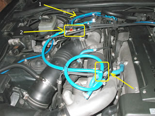

Привет всем.кто подскажет.все подключил по фото но ощущения что первая так турбина тупит при разгоне с места а пинок чувствуется после 4000 об
сообщение 29.10.2013, 15:54
Сообщение #112
Как именно подключал?

http://www.max-boost.co.uk/max-boost/Supra...g_the_beast.htm вот так. по схеме красным нарисована.кстати схема взята из этой статьи.
