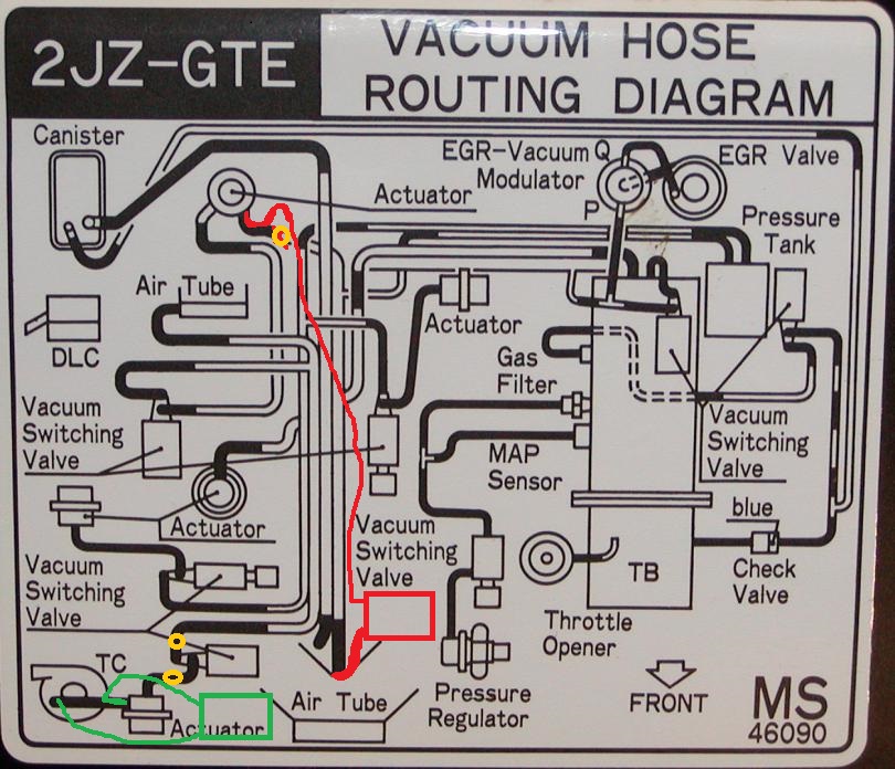

Прочитал всю тему и ещё несколько аналогичных. Решил для себя что паралельно работающие турбины едут никчёмно. Всё что можно выжать со сток турбин это повысить давление в первой турбине засчёт уменьшения стравливания выхлопных газов для предраскручивания второй турбины. А на второй турбине увеличить потолок давления за счёт буст контроллера.
Вопрос в том как правильно и надёжно изменить количество стравливаемых газов с 1ой турбины и как правильно подключить буст контроллер ко второй.
Если не трудно то нарисуйте на схеме куда врезать соленоид от бустконтроллера.

John337
сообщение 11.3.2014, 4:56
Сообщение #126
Сообщений: 449
Регистрация: 21.5.2011
Из: г.Белгород
Пользователь №: 5 978
Красным обозначен механический буст контроллер. Зеленым саленойд второго эл буст контр.

сообщение 11.3.2014, 5:08
Сообщение #127
Сообщений: 449
Из: г.Белгород
На 6 странице смотри подключение!! Красным это механический буст.зеленым это саленоид эл.буст контр. Желтые кружки это глушить.
s14

Авто:s14
