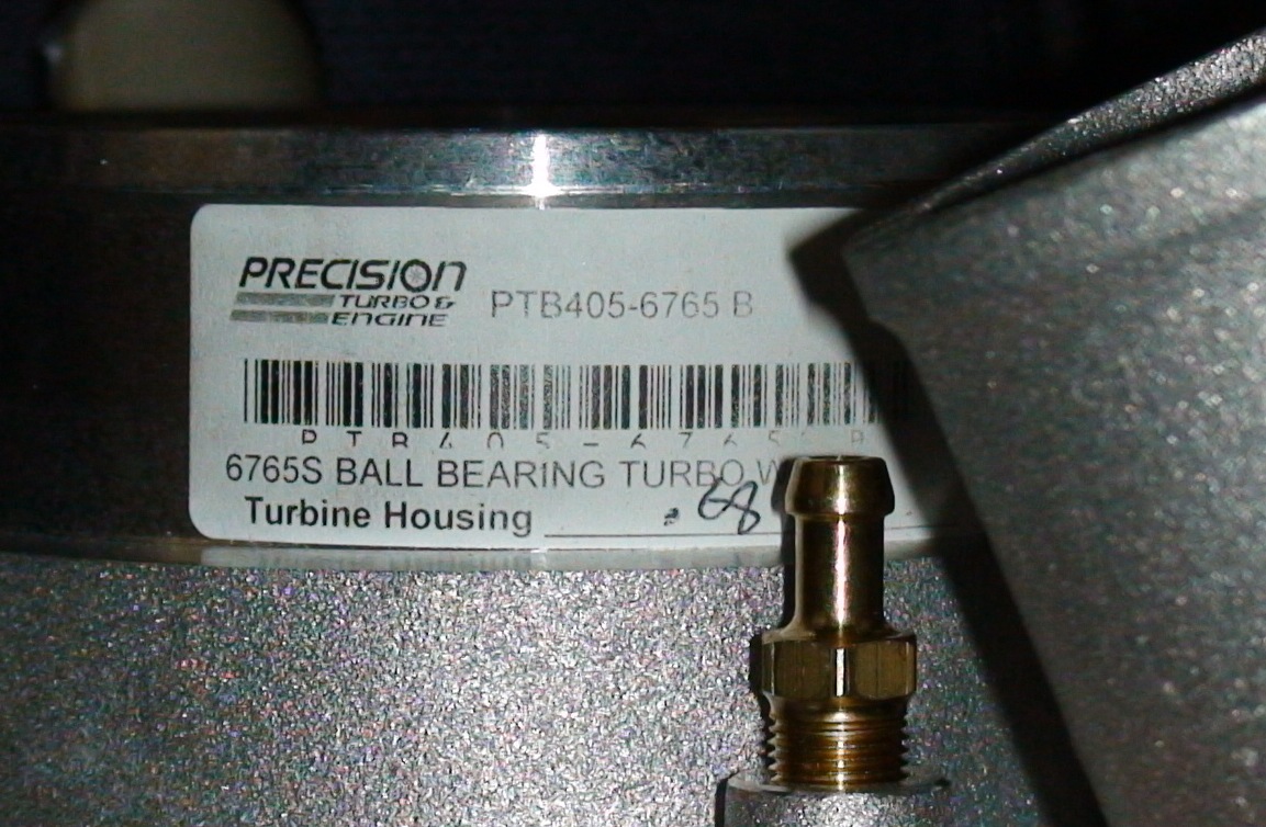

Турбокит от фирмы BoostLogic на базе PTB67DBB
Топливный кит от фирмы BoostLogic
Турбо-кит установлен.
Топливная система установлена.
Мозг установлен.
