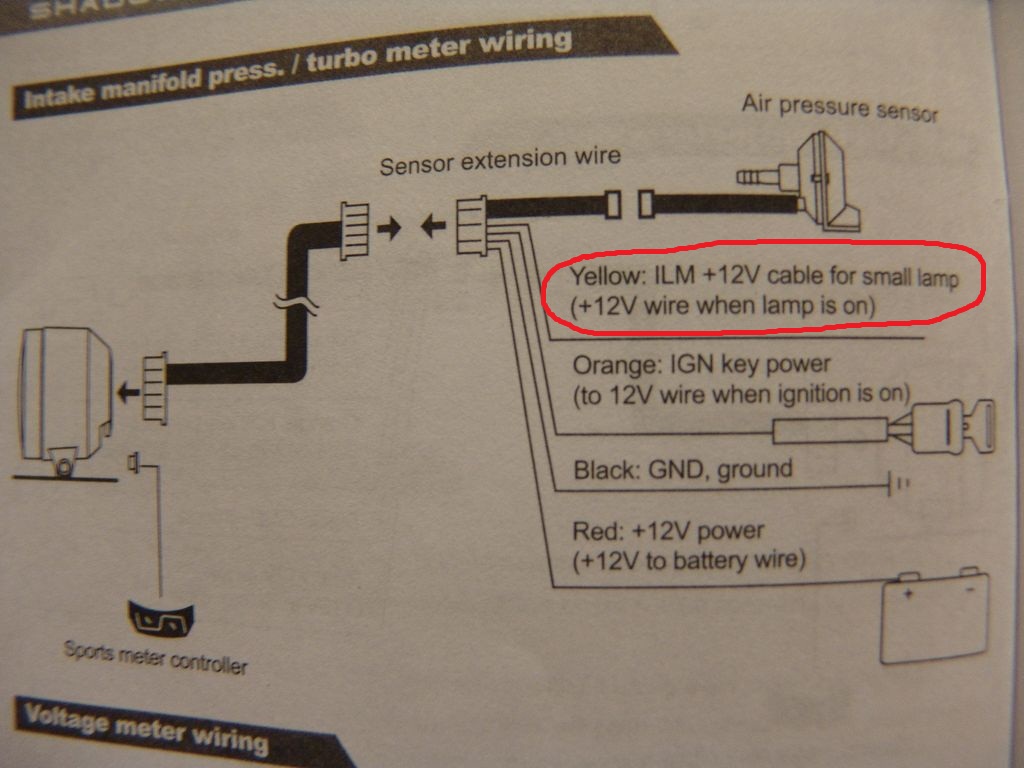

Имею три датчика мадэ ин Тайвань Shadow буст, темпю масла и давление его же. Куда ставить сенсоры впринципе понятно. Не понятно в разрез чего ставить датчик буста, а так же по четыре провода от каждого из датчиков: плюсовой с ним всё понятно (на аккум), минус с ним тоже всё понятно (на кузов) и ещё два один к замку зажигания и второй на освещение вот с ними не всё понятно. Кто может сказать куда их впаивать?

удобно запитывать от колодки магнитолы - там есть все нужные пины, а не брать один оттуда, другой - отсюда...

Снимай "+" от замка зажигания или же с магнитолы, да откуда угодно, что не подает в разряд управляющих сигналов по вольтажу.
Тестер возьми и потыкайся немного при 1 положении и при 0 положении поймешь где есть 12, где нету.

ну что за люди... грю же - с магнитолы. Там есть и постоянные +12 и Асс и зажигание и подсветка.

А как вычислить какой провод куда? Нужна схема магнитолы?

нужен тестер, а то напортачишь, юзай разъемы магнитолы, лучше конечно найти предварительно распиновку. твоя задача отлавить +12В при 1 положении ключа и отсутствие напряжения при 0.

Это я так понимаю питание на подсветку? Если да то его скрутить с кабелем замка зажигания (ACC)?
сообщение 14.9.2011, 19:47
Блин, ну там же всё написанно )) В зависимости от того, как хочешь. При такой схеме подключения (при условии праильного подключения остальных проводов) с включением зажигания включится подсветка.
А вообще есть выход с фишки мафона ILL, который отвечает за габариты. Только не помню там появляется земля или +12

wacko.gif biggrin.gif я так понял жёлтый кабель тоже надо подключить. он для того чтобы когда включаешь габариты подсветка притухала правильно?

Ты правильно понял!желтый провод это функция димм,но только прикол в следующем,если ты ездишь днем на габаритах или ближнем свете то днем эти датчики плохо будет видно,если телега в хлам тонирована еще терпимо будет по ночухе наоборот очень полезная вещь потому как слабый встречный свет от трех датчиков может снизить восприятие дорожной обстановки!а так достаточно красный посадить на плюс постоянный,черный на массу а оранжевый на асс или зажигание как подсветка и диагностика стрелок будет включаться автоматически при повороте ключа!

Я думаю пусть лучше днём если с габаритами их плохо видно будет нежели ночью будут слепить. Ещё производитель пишет что можно яркость вручную настраивать как то.
