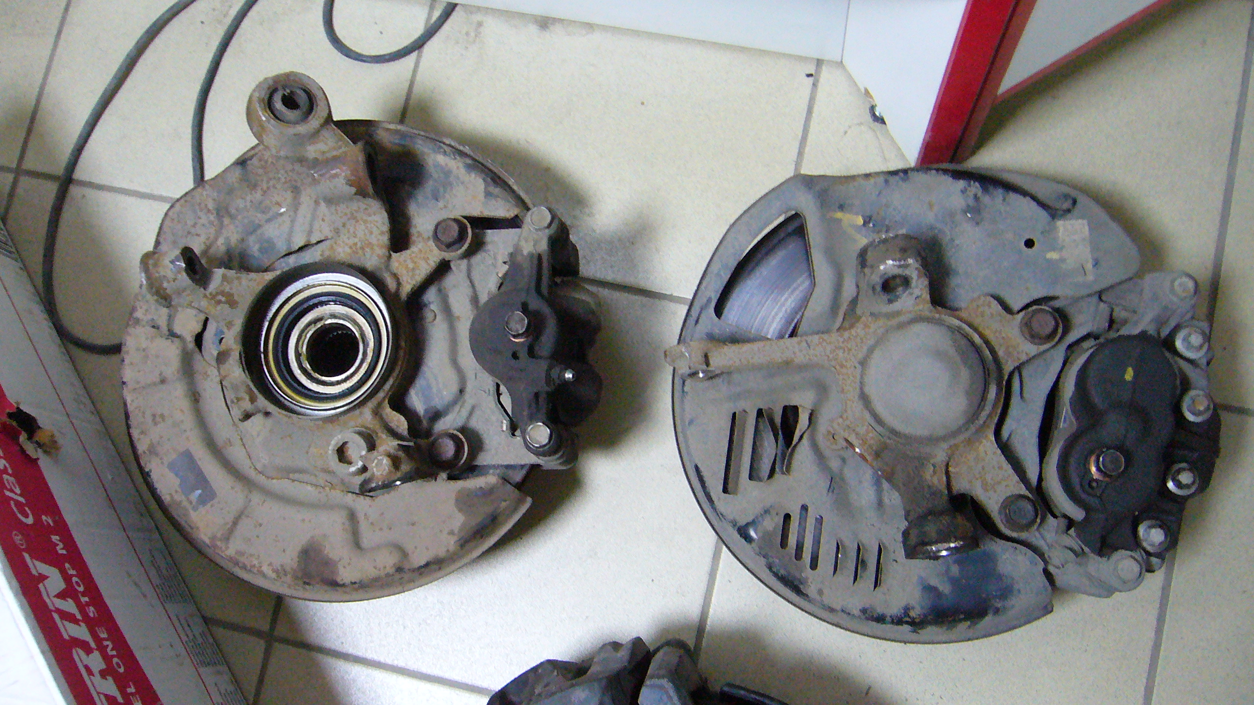

В общем имеем два вот таких поворотных кулака, у одного тяга, которая к рулевой крепится прямая, а у другого согнута вниз и чуть повёрнута вокруг оси. Та что согнута - дорестайл, та что прямая хз.
Собственно напрашивается вопрос - это разница рестайл дорестайл или ещё чего? У кого так?
сообщение 28.11.2011, 6:42
На нижнем фото тяга согнулась под каким то внешним воздействием, с завода она прямая, как на верхнем фото.

В том то и дело, что таких согнутых кулака два и они абсолютно одинаково согнуты, кроме того такую толстую сталь не очень то просто согнуть.
сообщение 28.11.2011, 7:12
Мои ступицы рестайл 98г., рычаг прямой. Держал в руках новую ступицу от JZA80, там тоже рычаг прямой.

Хорошо, тогда вопрос к тем, у кого дорестайлинговые машины.
сообщение 28.11.2011, 9:34
У меня такие же. Это явно не заводское.

100% сделано для увеличения выворота.

На колхоз не похоже. Уж больно хорошо аккуратно они одинаково согнуты, да и следов вмешательства нет. Ещё раз повторяю они очень массивные, чтобы так просто согнуть. У кого дорестайл посмотрите?
сообщение 28.11.2011, 13:59
Zleid, согнуть их ничего не стоит, была бы газовая горелка..
сообщение 28.11.2011, 14:04
Так на фото даже видно, что их грели.

Допустим что так, значит кто то заколхозил кулаки под больший выворот.

У меня тоже прямые!

а из чего они сделаны? сталь или чугун?

Думаю сплав чугуна с чем-то, так как чистый чугун не гнется.

сталь 100%
сообщение 1.3.2012, 7:54
А разве будут на заводе что-то выпускать в "изогнутой" форме?
Сделали бы её другим способом, если бы так нужно было. Скорее грели.

у меня с завода прямые. авот которые под выворот переделанные они как раз похожи на твои. тока у тебя изогнута а у меня обрезана и ниже наварена.

Когда хотел себе увеличить выворот, предложили вариант именно обрезать и приварить ниже.
