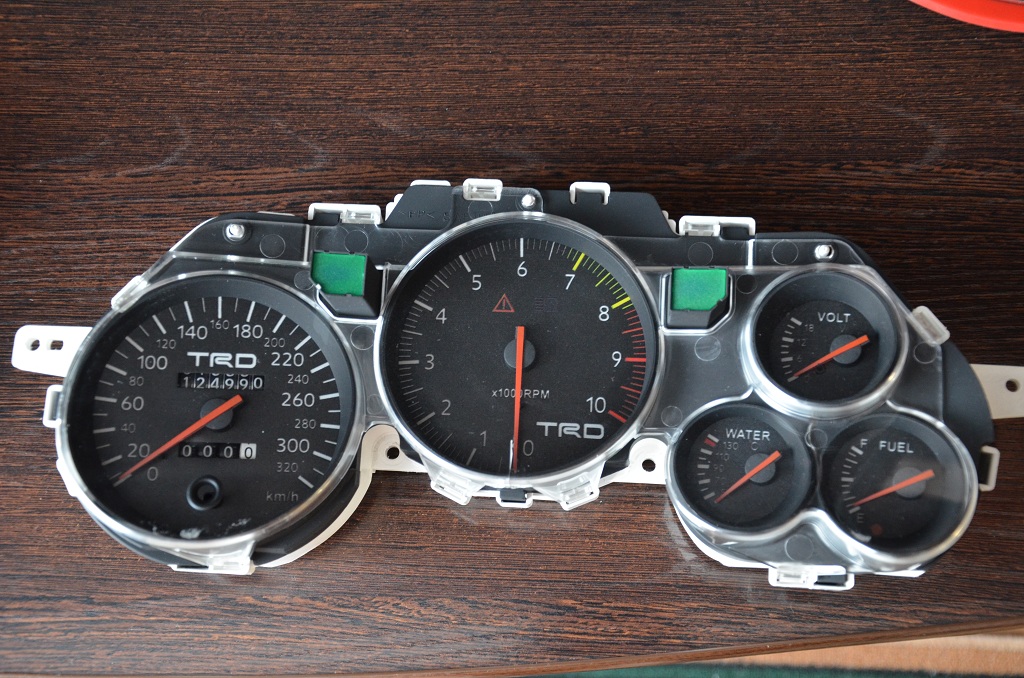

вот собственно сама панелька
Это не призыв делать так же , а желание показать, что в дизайне есть свобода для людей свободных от стереотипов.

vic43, у Супры есть нюанс - подложка не целиковая, а считай каждый прибор отдельно, поэтому, если вся панель (спидометр, тахо, осталдьное) это 1500, то мы делим это на 3 и получаем, что каждая шкала будет стоить по 500р, правильно ? (понятное дело при условии собственного изготовления макета)

Совершенно правильно. Можно вообще сделать только одну панельку - например когда надо переделать спидометр с милей на километры, а дизайн человека устраивает. Есть ведь и консервативные люди и это их право.

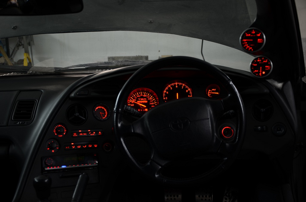

VL@D
сообщение 1.2.2012, 17:38
Сообщений: 225
Регистрация: 21.6.2010
Пользователь №: 4 765
Пожалуйста)
На стрелку спидометра внимания не обращать) это я для пробы накинул)

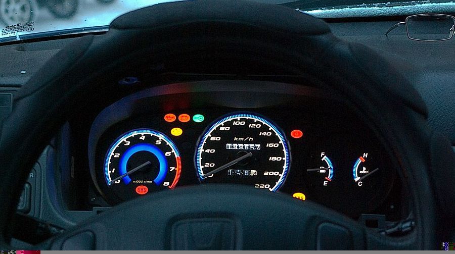

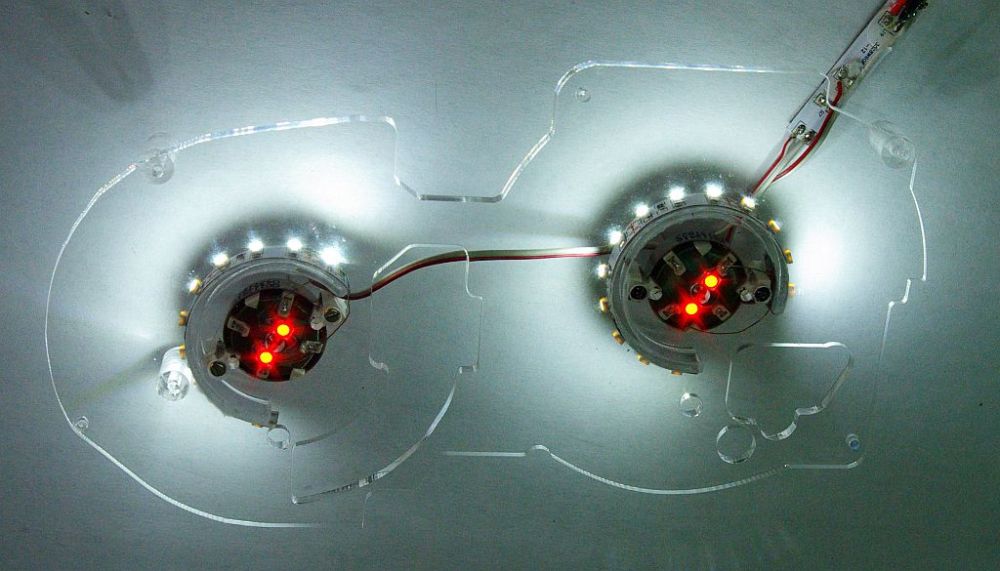

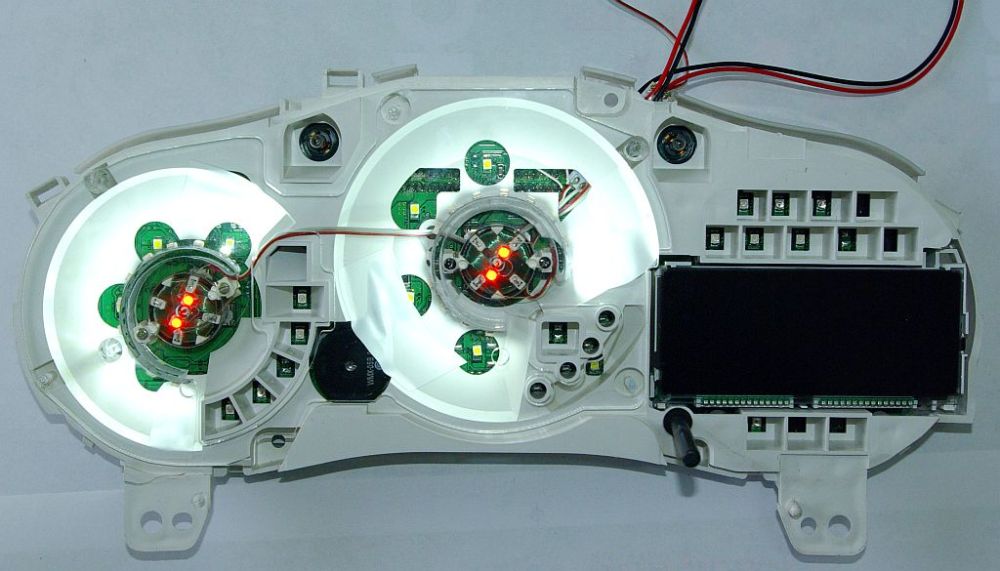

Переделать шкалу и подсветку можно и понятно как это делается. Хотя приборку Супры не делал , но не думаю чтобы конструкция сильно отличалась от других тойот. В селику я сделал "оптитрон", который ставится вместо штатного световода, на нем большее количество диодов подсветки и отдельные диоды на подсветку стрелок.
Такую же систему удалось сделать для HR-V и Exive. Такая подсветка светит ярче и не сквозь панель , а скользящим рассеянным светом , так получается на много равномернее, а стрелки подсвечиваются сразу диодами нужного цвета, попутно можно поставить регулятор яркости если его нет.
Получается что-то такое.

и сколько стоит сделать оптитрон?
сообщение 2.2.2012, 12:34
vic43, а есть результат готовой работы с такой засветкой? Есть подозрения, что с таким расположением диодов края шкал останутся не засвеченными.
vic43
сообщение 2.2.2012, 12:50
Сообщений: 52
Регистрация: 27.1.2012
Из: Киров(Вятка)
Пользователь №: 6 704
Авто:prius 20
Все выше выложенные селики с такой подсветкой. Все светится равномерно т.к. поверхность, которая находится под панелью, заклеивается белой пленкой, она отражает и рассеивает свет от диодов. Когда диоды стоят прямо под шкалами и светят перпендикулярно панели ( так сделаны штатные диоды приборки Селики, их видно на фото) , неизбежно видны яркие точки кристаллов диодов.
