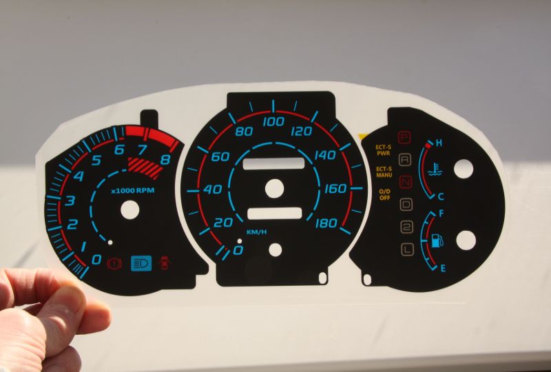

вот собственно сама панелька
Нажмите для просмотра прикрепленного файла

Это не щелко-сетко-графия, делать сеткой один экземпляр будет просто не разумно дорого. Да и сеткография слишком груба не позволяет делать полутоновые рисунки.
Главное ограничение, - это только черный фон. Теоретически можно сделать и другого цвета, но лишь для тех приборок у которых настоящий оптитрон. Т.е. под панелью стоит система подсветки с абсолютно ровным светом по всей плоскости щитка. Такой стоит в праворульных корролах 121 кузова.
Подсветка такая очень редко попадается, по-этому фон должен быть черным. Есть еще мелкие нюансы, но как правило решаемые в процессе разработки макета. Ограничений по толщине линий размере шрифта - нет. Можно делать градиентные заливки, т.е. применять модные сейчас ореолы . Как на последних Хондах.
Я вижу, конкретные технические вопросы , по-этому скажу что сама печать происходит с разрешением до 5000 dpi, но как правило в большинстве случаев это не требуется и вполне хватает 3000. Для сравнение сеткография, из личного опыта, дает максимум 170 dpi.
По стоимости панелька ( или комплект) получается от 1500 до 3000 т.р. на щиток. Это зависит от сложности ( соответственно от затраченного времени на дизайн), если макет присылают готовый в Кореле, Илюлстраторе или делается по образцу, то стоимость будет только за изготовление 1500 р. Согласитесь за индивидуальную панельку вполне не дорого. Срок на изготовление, при согласованном макете 3 -7 дней. Пересылка почтой.

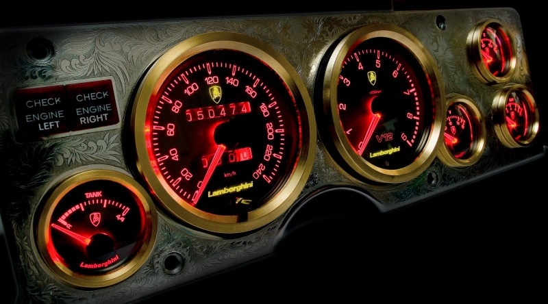

Делая тюнинг для разных машин, иногда приходится сталкиваться с очень оригинальными идеями заявленными заказчиками, и совсем уже сногсшибательными , когда речь заходит о заказчицах. Пожалуй самая экстравагантная панелька была сделана одной девушке из Питера на Алмеру, да еще если учесть, что она для этого запросто приехала к нам в Российскую глубинку, замахнув при этом 1700 км только в один конец.

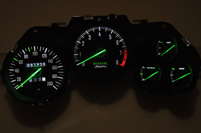

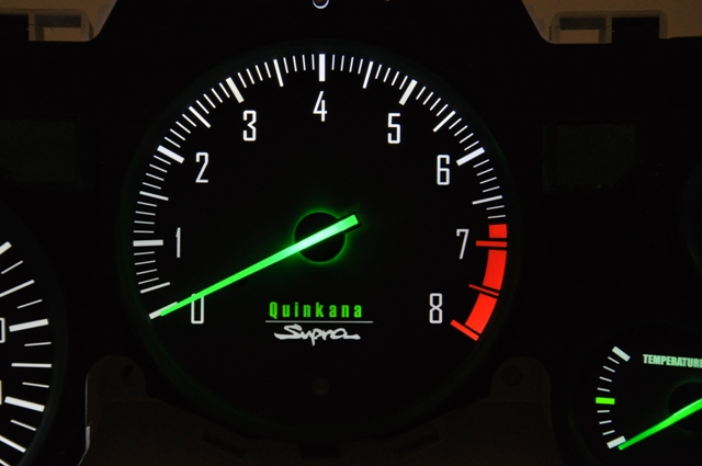

Вот наконец приборка для Dictator закончена. Работа получилась не спешная, было время подумать, но зато удалось разработать хорошую конструкцию оптитрона. Когда мало времени оптимальное решение найти бывает сложно.
