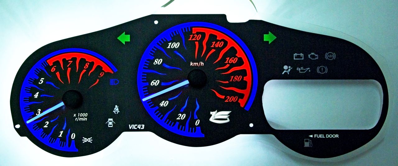

Я разработал свой метод изготовления панелек приборов, не хочу сказать, что он идеален, и возможно кто-то тоже додумался до этого. Главное дело тут в том что, можно печатать с высокой четкостью на профессиональном уровне панельки в единственном экземпляре. И это главное - никому не надо сразу 100 или даже 10 одинаковых панелек, все хотят одну , но сделанную по его желанию. Вот эту задачу пришлось решать при разработке способа изготовления панельки. Т.е. это не серийное производство и каждая панелька может быть эксклюзивна со своими индивидуальными особенностями. Сразу скажу что это не принтерная печать, здесь совсем не применяется краска, соответственно нечему стираться и тускнеть. Внешне панель выглядит, как заводская, той же толщины , тот же матовый полипропилен. Это не реклама, а разъяснение технических параметров.
И так в результате этого мы можем сменить шкалу в милях на шкалу в километрах, оставив стандартный дизайн. Сменить дизайн, цвет, поставить свой личный логотип или логин. Изменить, усилить яркость подсветки приборной панели( что актуально для щитков с подсветкой лампочками). Изменить расположение приборов, - поменять местами тахометр и спидометр. Сделать дизайн шкал в стиле дополнительных приборов или в цветовой гамме музыкального центра. Не знаю, ездят ли на Супре дамы, но для них возможны варианты дизайна.

Это не щелко-сетко-графия, делать сеткой один экземпляр будет просто не разумно дорого. Да и сеткография слишком груба не позволяет делать полутоновые рисунки.
Главное ограничение, - это только черный фон. Теоретически можно сделать и другого цвета, но лишь для тех приборок у которых настоящий оптитрон. Т.е. под панелью стоит система подсветки с абсолютно ровным светом по всей плоскости щитка. Такой стоит в праворульных корролах 121 кузова.
Подсветка такая очень редко попадается, по-этому фон должен быть черным. Есть еще мелкие нюансы, но как правило решаемые в процессе разработки макета. Ограничений по толщине линий размере шрифта - нет. Можно делать градиентные заливки, т.е. применять модные сейчас ореолы . Как на последних Хондах.
Я вижу, конкретные технические вопросы , по-этому скажу что сама печать происходит с разрешением до 5000 dpi, но как правило в большинстве случаев это не требуется и вполне хватает 3000. Для сравнение сеткография, из личного опыта, дает максимум 170 dpi.
По стоимости панелька ( или комплект) получается от 1500 до 3000 т.р. на щиток. Это зависит от сложности ( соответственно от затраченного времени на дизайн), если макет присылают готовый в Кореле, Илюлстраторе или делается по образцу, то стоимость будет только за изготовление 1500 р. Согласитесь за индивидуальную панельку вполне не дорого. Срок на изготовление, при согласованном макете 3 -7 дней. Пересылка почтой.

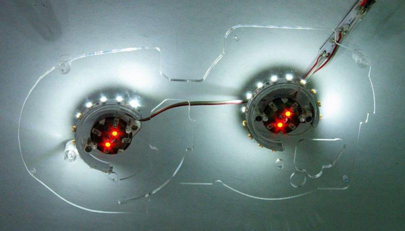

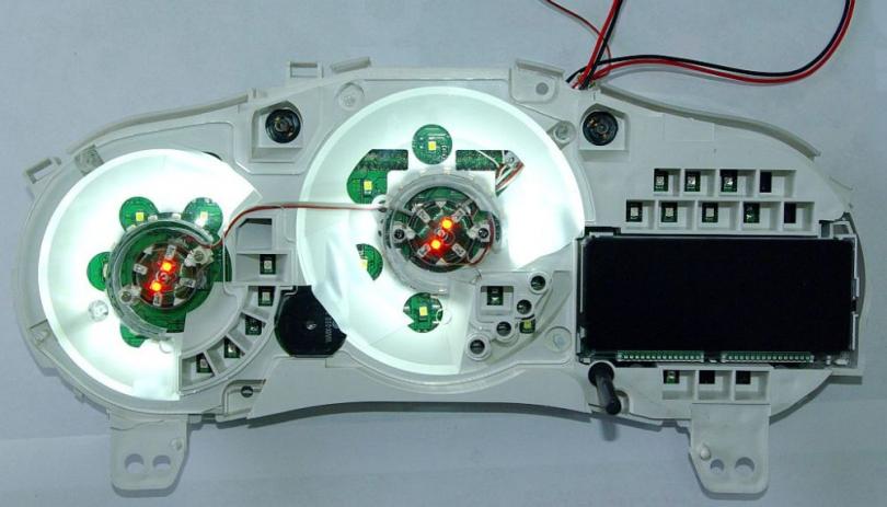

Переделать шкалу и подсветку можно и понятно как это делается. Хотя приборку Супры не делал , но не думаю чтобы конструкция сильно отличалась от других тойот. В селику я сделал "оптитрон", который ставится вместо штатного световода, на нем большее количество диодов подсветки и отдельные диоды на подсветку стрелок.
Такую же систему удалось сделать для HR-V и Exive. Такая подсветка светит ярче и не сквозь панель , а скользящим рассеянным светом , так получается на много равномернее, а стрелки подсвечиваются сразу диодами нужного цвета, попутно можно поставить регулятор яркости если его нет.

vic43, а есть результат готовой работы с такой засветкой? Есть подозрения, что с таким расположением диодов края шкал останутся не засвеченными.

Все выше выложенные селики с такой подсветкой. Все светится равномерно т.к. поверхность, которая находится под панелью, заклеивается белой пленкой, она отражает и рассеивает свет от диодов. Когда диоды стоят прямо под шкалами и светят перпендикулярно панели ( так сделаны штатные диоды приборки Селики, их видно на фото) , неизбежно видны яркие точки кристаллов диодов.
