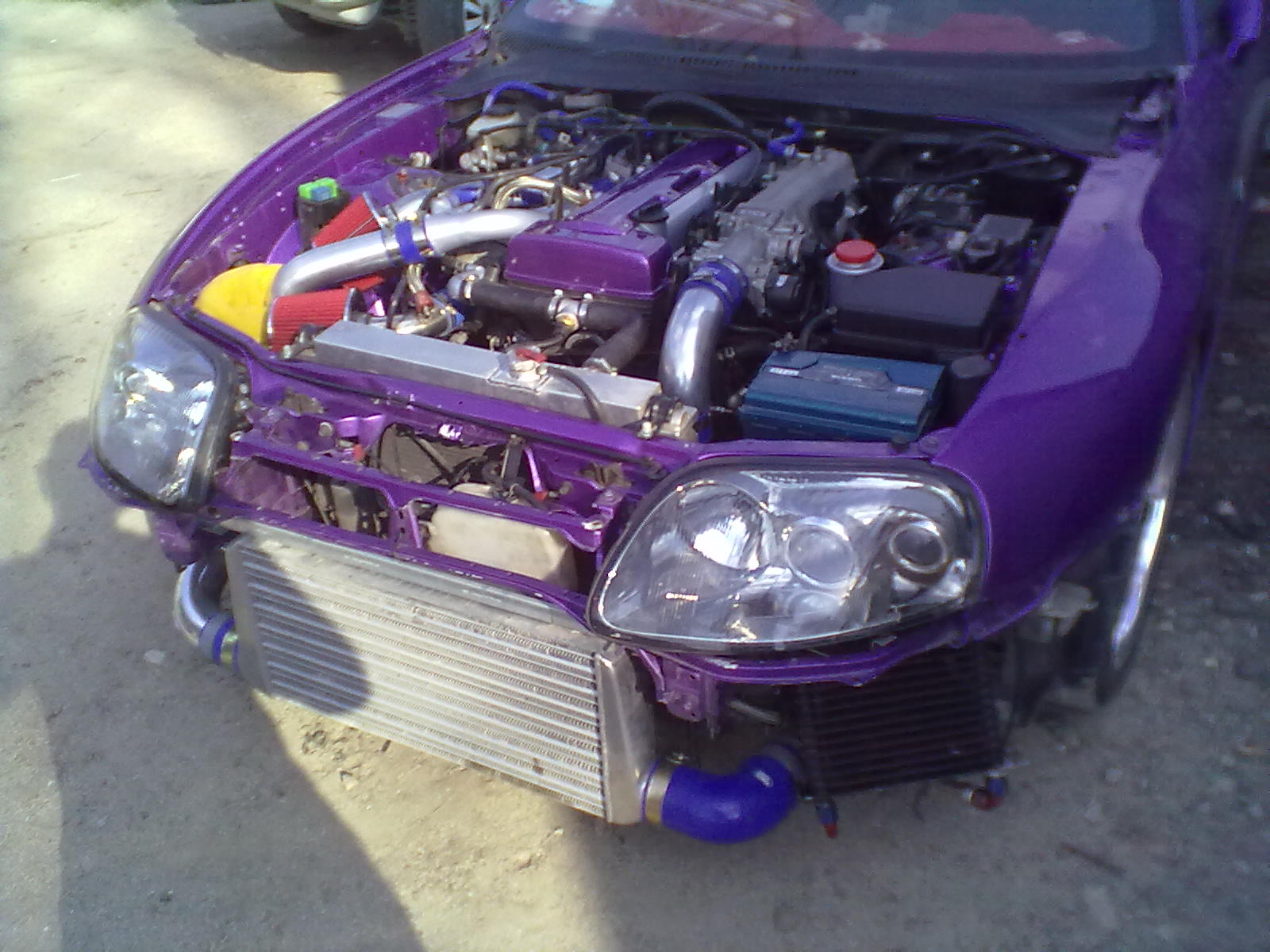

Я завел машину.
Несколько фотографий подкапотки:

Красава, все четко и блестит))) А что за фара на зеленой с воздуховодом, можешь сфотать? Хочу себе так сделать.
Фара стандартная, переделанная бывшим хозяином. Сфотографирую, выложу фото.

Интересный вариант впуска, чем штатный не устроил?

после удара у донора штатный впуск пришел в негодность, а т.к. у меня лежал комплект пайпинга, комплект фильтров, то нарисовался такой интересный вариант)
сообщение 11.5.2012, 14:44
Сообщение #42

За все боюсь pardon.gif , в зоне удара не только маслокулер, но и интеркулер, выхлоп и весь обвес. Все это относительно. У нас дороги- полный .........., езда превращается в фигурное катание да еще на Супре. Владение Супрой в Украине требует жертв.
сообщение 11.5.2012, 15:32
Сообщение #44
Не, я про то, что фитинги вниз весят - пробить их как нехрен делать. Плавали, знаем smile.gif

Ок, спасибо за совет. Перевернуть радиатор не составит много усилий, когда машина поедет на малярку, там и займусь маслокулером.
