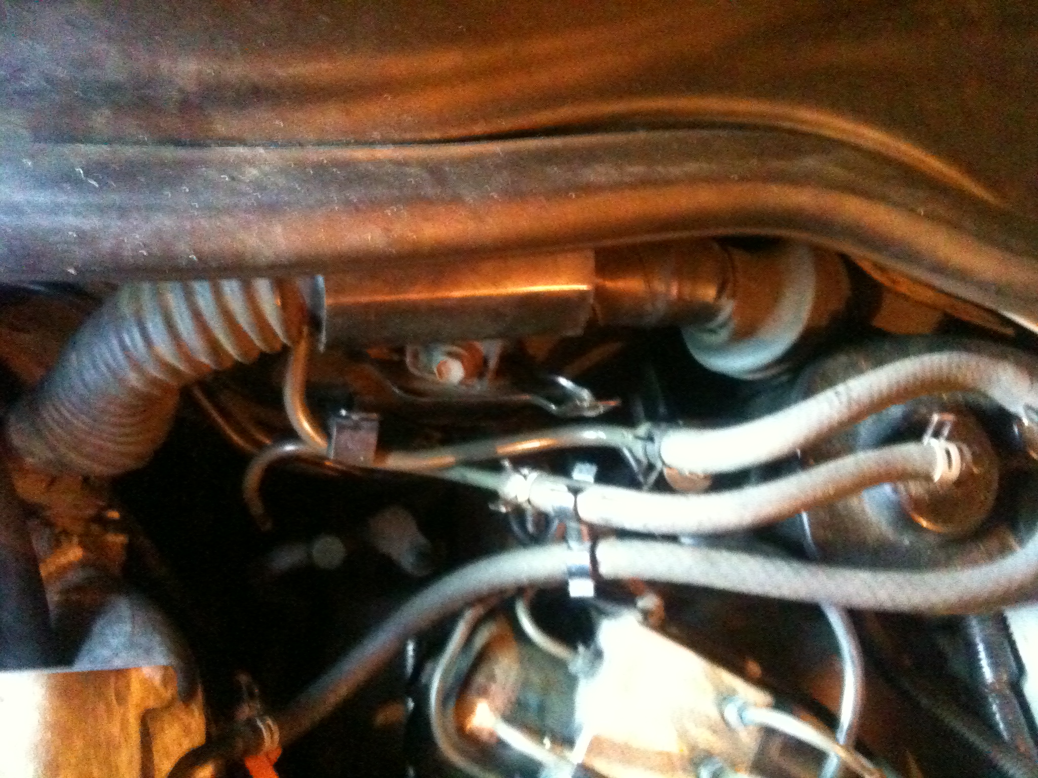

Vanenok85
сообщение 16.5.2015, 0:38
Сообщение #22
Сообщений: 513
Регистрация: 13.2.2011
Из: Москва, Люблино
Пользователь №: 5 679
Авто:JZA80 2JZ-GTE RZ-S
Цитата(Diabolik @ 25.4.2012, 20:26) *
Забавно, у меня на абсорбер 3 шланга приходит, а на моей же картинке их 2 pleasantry.gif
Diabolik а куда идет 3й шланг, тот что первый от моторного щита?
"Mens asana in corpore sano"
сообщение 16.5.2015, 18:53
Сообщение #23
На впуск, после фильтра.
Vanenok85
сообщение 17.5.2015, 11:28
Сообщение #24
Сообщений: 513
Из: Москва, Люблино
Он короткий, не дотянется....
Может у кого есть фото или может сделать?
На впуск вроде средний идет!!
Vanenok85
сообщение 22.5.2015, 21:24
Сообщение #25
Сообщений: 513
Из: Москва, Люблино
Всё, разобрался!!!
Вот фото, там все видно!
Соединяются трубкой проложенной по моторному щиту! (самая верхняя)
