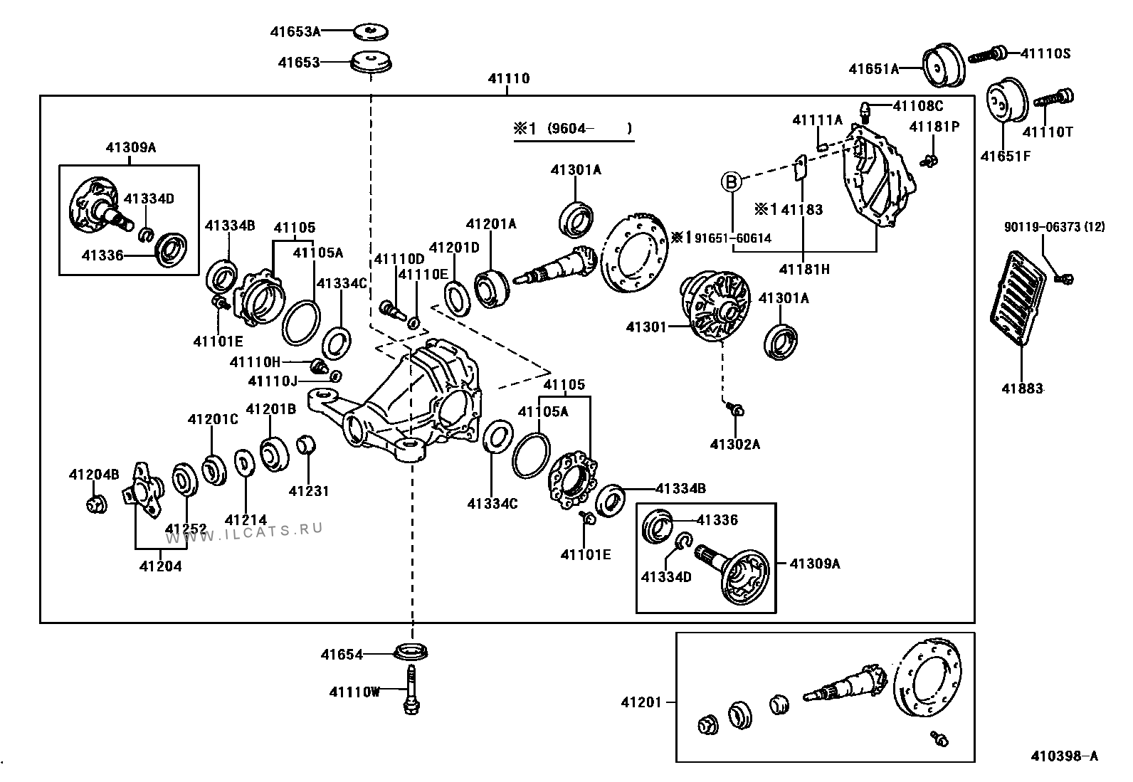

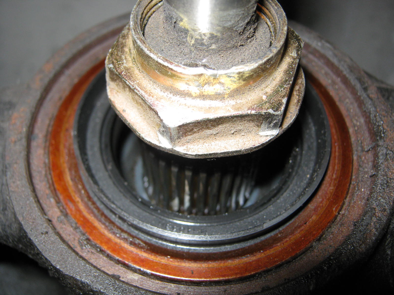

А что за распорная втулка? что ее можно раздавить? Это когда затягиваешь гайку.
Недокрутить тоже ......как гайка фиксируется? контрагается или стопорится там?
Если сделать заметку и посчитать обороты, реально вообще также собрать?
Если нет то получается нарушется пятно контакта?
И еще попутно вопрос! Сальники хвостовика и на привода отличаются только: малый и большой редуктор? или по годам атмо турбо акпп и мкпп?

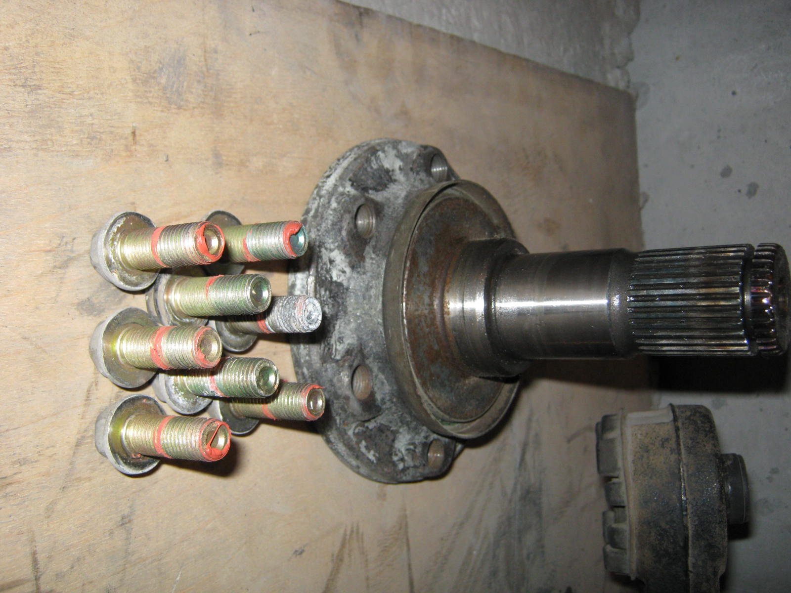

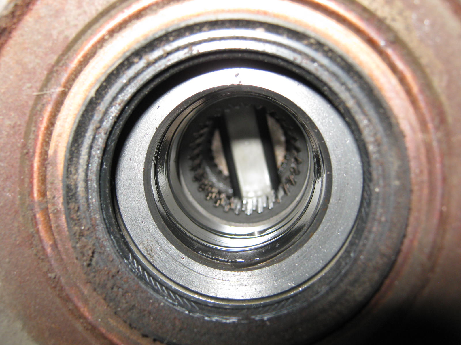

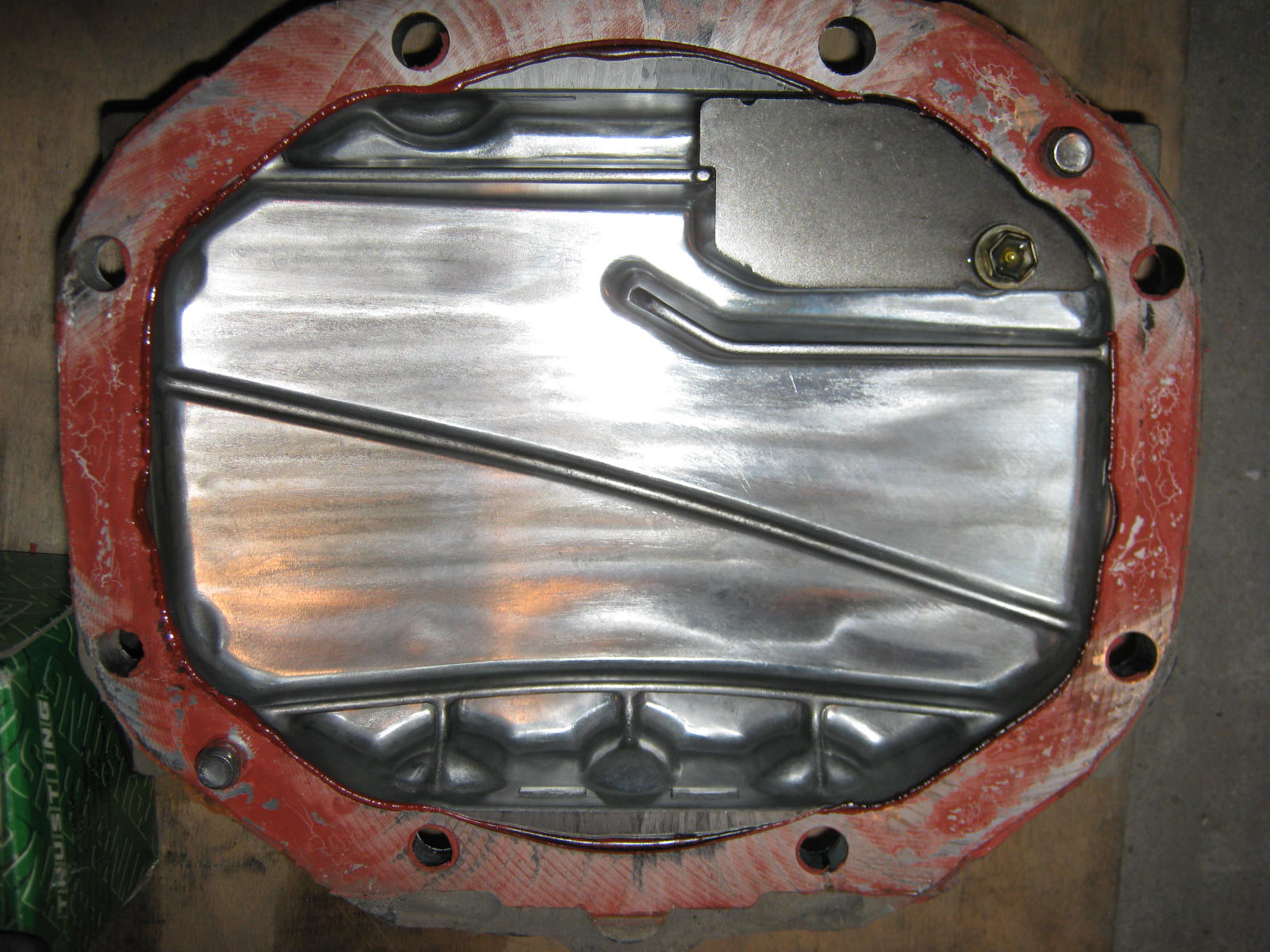

Посмотри каталог и фото.
сообщение 14.6.2012, 21:52
смотреть надо мануал, который есть на форуме. там подробно все описано. и как затягивать и что проверять и про пятно контакта..
