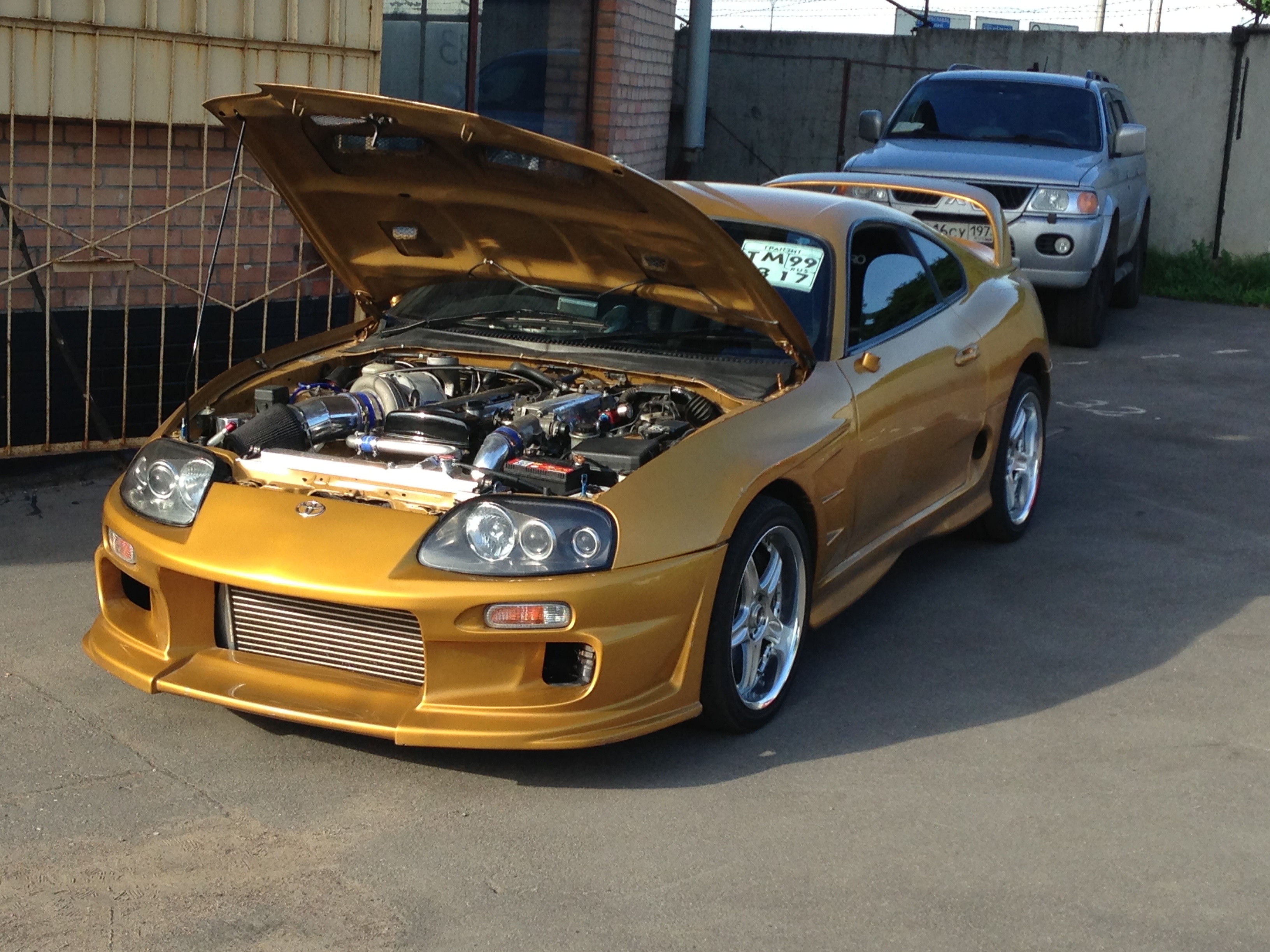

Долго я не решался создать нормальный бортовик и вот наконец решился.
Итак, если вы думали, что увидите здесь картинки красивых и дорогих железок из мира тюнинга автомобилей, то вы не ошиблись. Картинки конечно будут, т.к. это нормальный атрибут обычного бортовика, как мне кажется, но основной упор будет сделан на технической части и достигнутых результатах.
Естественно не сразу всё вообщем буду заполнять постепенно.

На момент покупки на машине было установленно:
Cat-Back HKS Super Dragger;
Интеркулер 100-ка с пайпингом 3";
Буст-контроллер Blitz SBC I-D;
Байпас Forge;
Нулевик AEM;
Сигнализация с турботаймером и.т.д.
Хотелось бы отметить, что это самая настоящая RZ, т.е. версия в которой с завода TT/Getrag/Torsen/ Recaro/большие тормоза и.т.д.
Расшифровка подкапотной таблички
инфа с: <mkiv.supras.org.nz>
Your Supra is as follows:
Country: Japan
Chassis: Toyota Supra MkIV - 1978 conforming chassis
Model: Supra MkIV
Body Type: Liftback
Gearbox Type: Getrag 6 speed
Body Grade: RZ
Engine type: EFI & DOHC & TT
Aspiration Type: Twin Turbo
Frame Type: Mkiv Supra chassis, twin A-arms, coil over shock
Frame Made: May 1996
Paint Color: Silver Metallic
Seat Trim: Front Recaro seats
Plastic Trim: Black plastic
Transmission: Getrag 6 speed manual
Crown Wheel Size: 200mm (8.0'' small diff)
Differential Ratio: 3.267:1
Differential Type: Torsen LSD
Такой я её купил 3 августа 2010 года.

Что-то турбина маленькая. А побольше не было?
P.S. Поздравляю с выездом! Уничтожитель бензина/резины/99% потока
DyxLess
сообщение 14.6.2012, 10:12
Сообщений: 1 999
Регистрация: 1.9.2008
Пользователь №: 1 626
Авто:PIMP Dream
Ну зачем, зачем этот значек тойота на бампере - он всё портит)
А так поздравляю - цветом, конечно, косяк, но зато по мотору всё четко pleasantry.gif

На дынный момент мотор прошёл обкатку и настроен лайтово на кило избытка, но и на этом наддуве по мнению авторитетных людей он уже должен выдавать 500+ по ощущениям очень похоже хотя точных цифр пока нет, так как планировалось дуть изначально 1.6-1.7+, т.е. это промежуточная настройка для привыкания меня к гонке biggrin.gif
Уже есть небольшое видео как она едет, но эт вечером.
Бортовик получился достаточно сумбурный с самого начала, но это из-за спешки.
Со временем приведу его в должный вид + естественно будут добовляться фото и видео, так что
to be continued...
