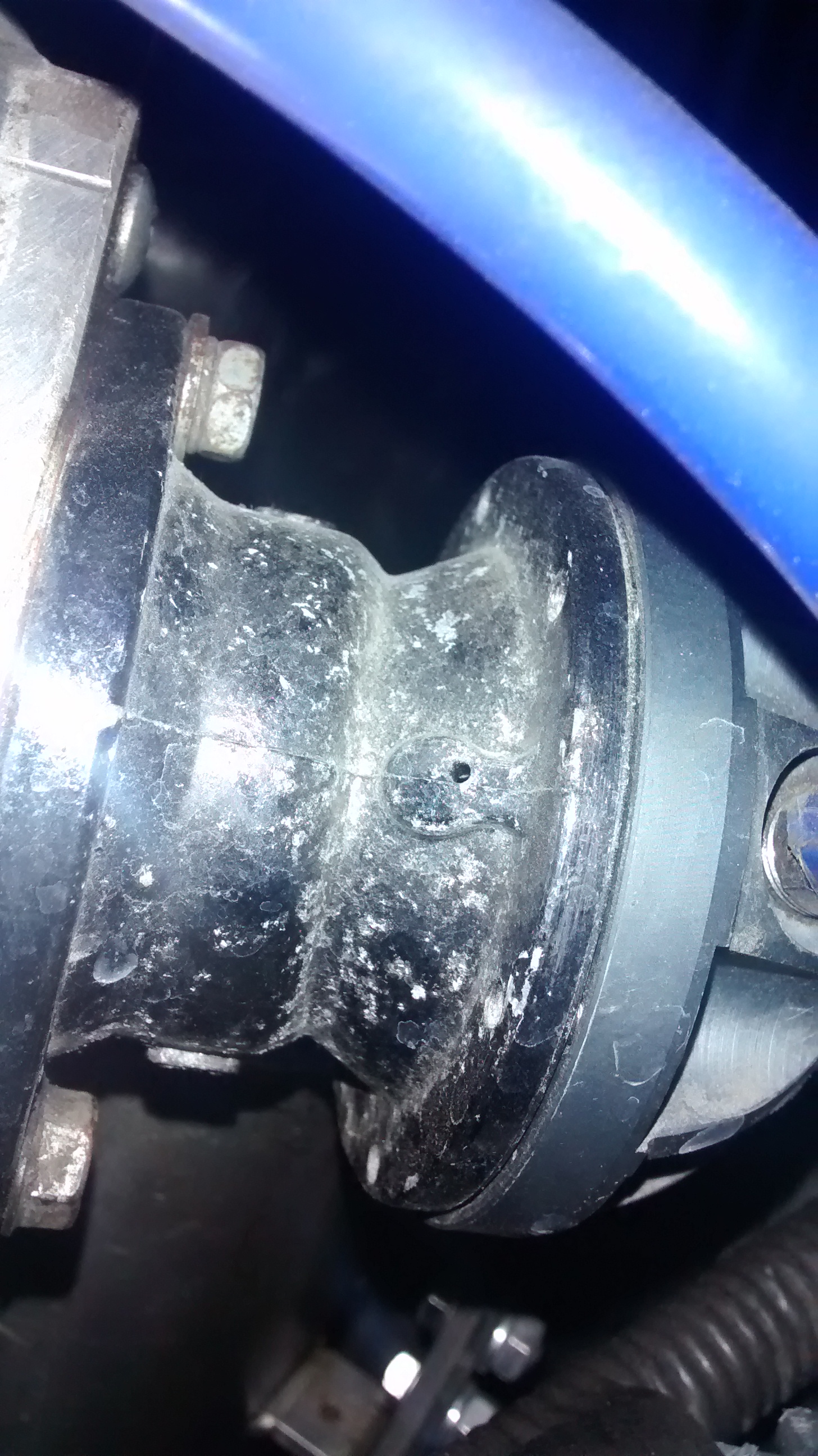

Хочу добавить кое-то. после целого сезона работы были некоторые вопросы по скорости срабатывания. и, вероятного неполного закрытия.
Потестировав снятый блоу с вакуумом, пришел к выводу, что ему плохо дышится. как оказалось, под мембраной, в момент движения поршня создается разряжение\давление. соответственно из камеры под поршнем должет свободно выходить воздух.
На китайском блоу-оффе, отверстие очень маленькое, что затрудняет выход воздуха в момент срабатывания клапана.
В итоге:
-рассверлил отверстие до 3-х мм
-обильно смазал мембрану со стороный камеры и поршень, где он двигается.
результат офигительный - блоу-офф срабатывает намного четче и резче. пропали странные звуки стравливаемого воздуха, когда он был закрыт.
Собственно, где сверлить :

А скинь фотку как ты рассверлил дырку?
Lexus IS300 2JZ-GTE VVT-i + R154
сообщение 1.8.2014, 7:56
Сообщение #24
OffrulleR, я не фоткал. взял сверло 4мм и рассверлил, обработал заусенцы. чего там фоткать то ? ))
