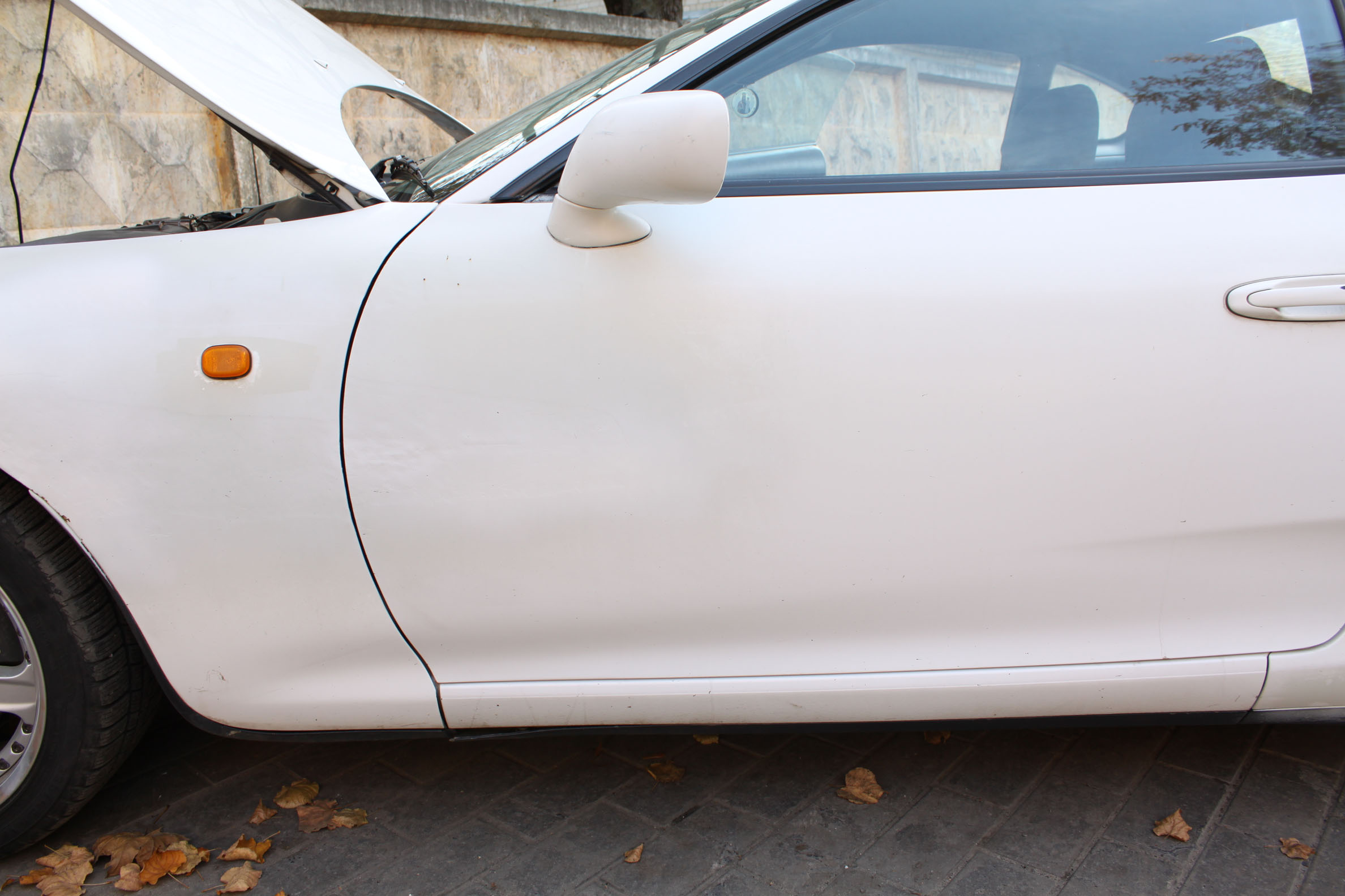

Также на конец-то сделал фотографии, может скажете, где ещё могут вылезти косяки.
На обычных фотках мало что видно, поэтому фотошопом сделал более заметным повреждения.
Это крыло и дверь, сейчас просто отрихтовано и залито парой слоёв краски и грунта. Шпатлевки нет совсем:

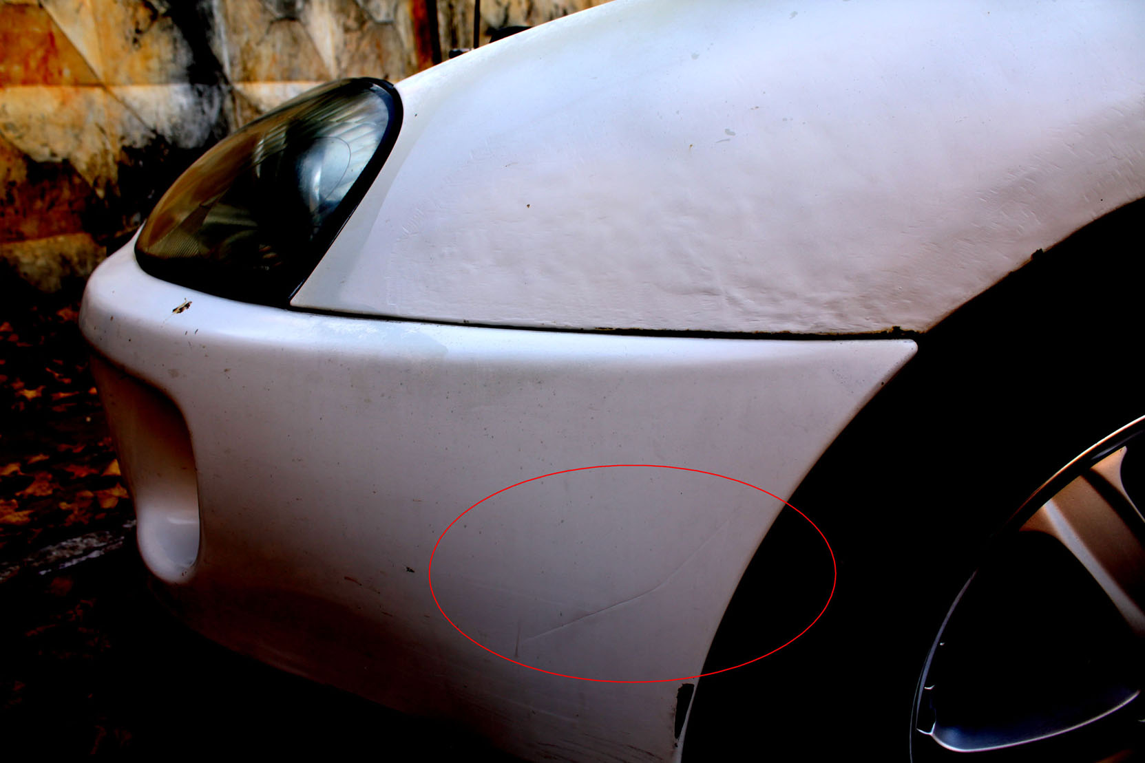

Это оторван край бампера и место удара в Японии, как сделано не знаю, но магнит липнет, шпатлевка совсем не чувствуется:
Порог также после Японии (в начале) ударен был хорошо когда вскрыли видно, что там просто наварено железо, порог менять буду точно. При ударе захватили слегка крыло:
Не понятное углубление на переднем бампере с другой стороны всё гладко:
сообщение 23.10.2012, 17:26
Сообщение #24
Продай, добавь сто тыс, купи такую же атмо но с целым кузовом.

Это так кустарно красили чтоли машину? Чтото краска вся как целлюлит

сообщение 23.10.2012, 18:44
Сообщение #28
Ничего смертельного нет в целом.
Дверь и крыло переднее я бы поменял. Порог переваривать - наверняка сгнил. Заднее крыло я так и не понял - там три участка получается? Если не сильно повело геометрию, то просто отрихтовать да покрасить.
Заднее правое крыло надо смотреть - если не гнилое и шпатли не ведро то просто покрасить.
Ес-но все красить не только снаружи, но и изнутри обработать.
З.ы. Проще реально продать. Покрась бочину и продай спокойно. Купи посвежее и по целее. Проще мотор перебрать, чем с кузовом разбираться.
Распорки можно поставить, проблем нет. Усиления - хз, может вваривать надо. Звукоизоляция на рестаили это целофан проклеенный, а на доресте - кусок поролона))

Я же написал: специально так фотки обработал, чтобы видны были места повреждения.
Машина ещё не красилась, только отрихтована, сверху нанёс грунт и краску чтобы не ржавела пока думаю, что делать дальше.
Сначала думал расширение делать, потом увидел какой это колхоз и решил восстанавливать сток.
Вот для примера фотка без обработки:
Продавать машину точно не буду,
так как по машине на самом деле очень много сделано, остался кузов и выхлоп smile.gif
Ударов сильных не было - геометрия в порядке, пострадал лишь верхний слой краски и лёгкая вмятина была. Просто удар скользящий через всю машину.
Поменять крыло и дверь и машина будет в идеале.

Заднее крыло были две глубокие, угловые
царапины не знаю как описать точно. Вот это крыло у меня самый больной вопрос.
