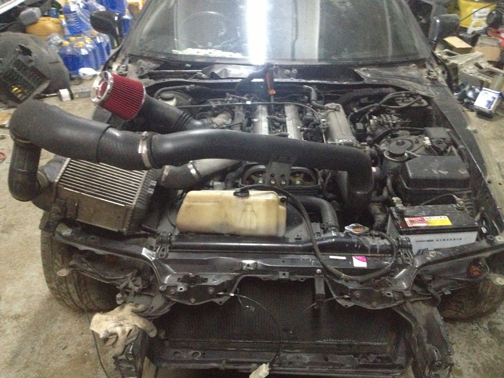

Решили проблему с интеркуллером=) Обдувается во всех сторон при переезде из бокса в бокс на 100 метров=)

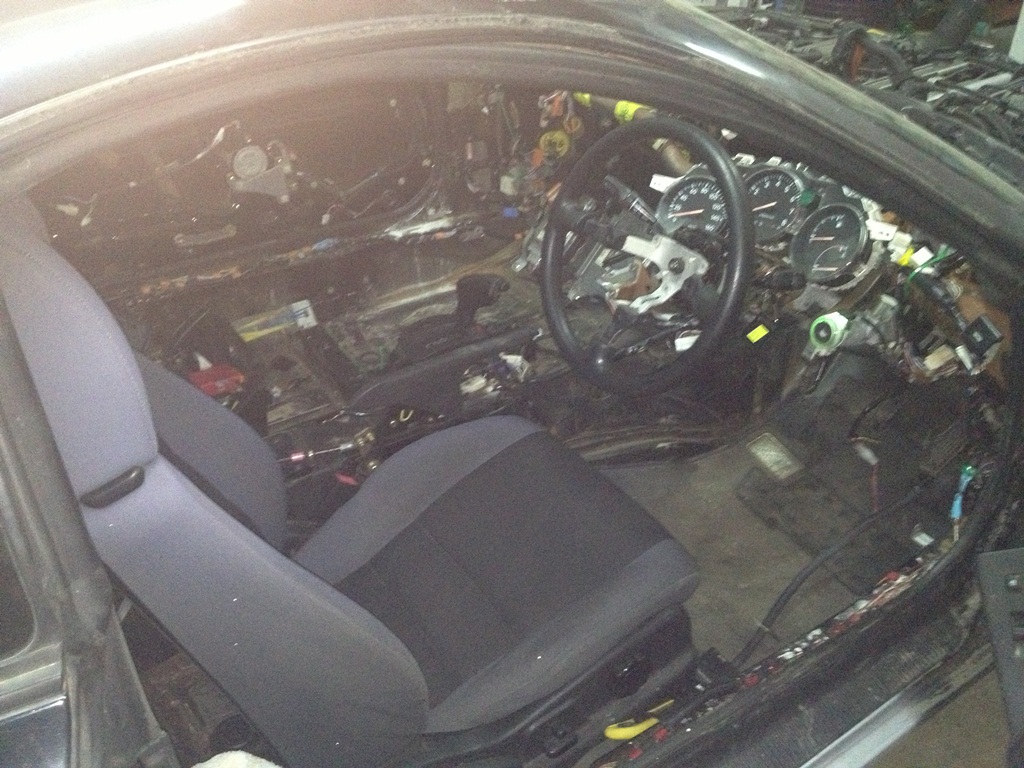

весь салон выдрали. Ждем очередь на каркас. Думаю после НГ праздников будем заниматься обустройством салона и электрикой.
Ждём приезда кучи запчастей.
