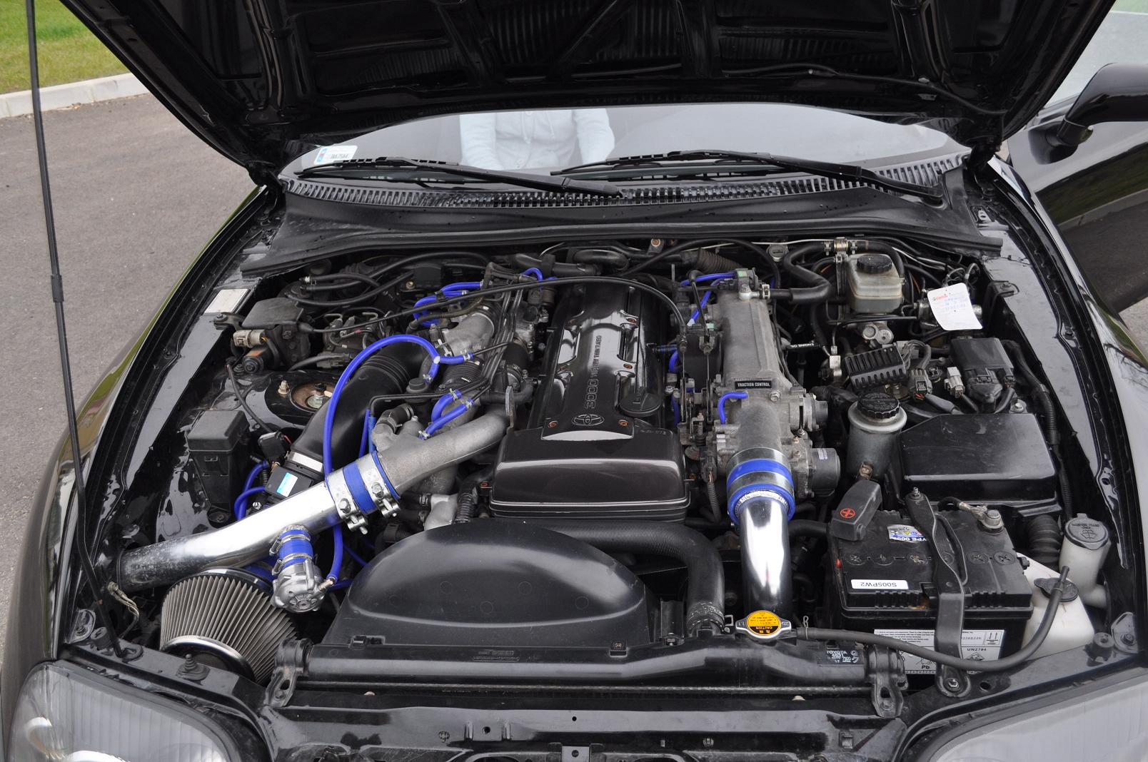

Surgut88, Я тоже над этим подумываю, Вот на фото, тоже стоят штатный и тюн блоу.. Может так попробывать сделать..?
сообщение 7.1.2013, 12:34
Сообщение #27
Arhangel, не будет толку от этого - если не хочешь, чтобы переливало, то перенеси MAF после блоуоффа (ближе к дросселю).
Surgut88, ерунда это. Больше никому не рассказывай)

Arhangel, Просто по ходу впускного тракта (от турбин) ставишь сначала блоу, потом MAF. Если брать фотку к примеру, то MAF там перед дросселем ставишь.
Можешь попробовать и так блоу воткнуть - многие на MAFe ездят и бед не знают (тупо не напрягает)

Когда был МАФ у меня было так, мне хватало шумов)
Жень, тык а как у тебя был шумец, если всё уходило в систему.?
сообщение 21.3.2013, 17:33
Сообщение #50
Я слышу шум стокового байпаса - достаточно поставить нулевик.
сообщение 21.3.2013, 17:44
Сообщение #51
У меня (как видно на фото) не было нулевика, но пшик был громче чем на стоке.
сообщение 21.3.2013, 17:53
Сообщение #52
На фото самого фильтра то не видно)

вот охрененный вариант установки блоуоффа, хочу себе так же замутить кто может помочь?
сообщение 6.6.2013, 19:16
Сообщение #54
Я продаю такую трубочку и посадочный фланец, останется только найти блоу офф HKS (тоже есть новый кстати)
Arhangel
сообщение 6.6.2013, 22:12
Сообщение #55
Сообщений: 1 511
Регистрация: 19.7.2010
Пользователь №: 4 840
Авто:JZA80 2JZ-GTE
ANOFELES, Если будет заглушка, то будет троить, если как на фото у Жени, фото выше, то троить не будет.! Это если у тебя с МАФом.!

закрытию капота не помешает?
Сообщение отредактировал серега - 6.6.2013, 22:49
сообщение 6.6.2013, 23:10
Сообщение #57
ANOFELES, на Яхе часто такие варианты продаются.
сообщение 7.6.2013, 10:25
Сообщение #58
ANOFELES, у меня такой фланец есть. Приезжай и забирай
у меня на Аристо так стоит
