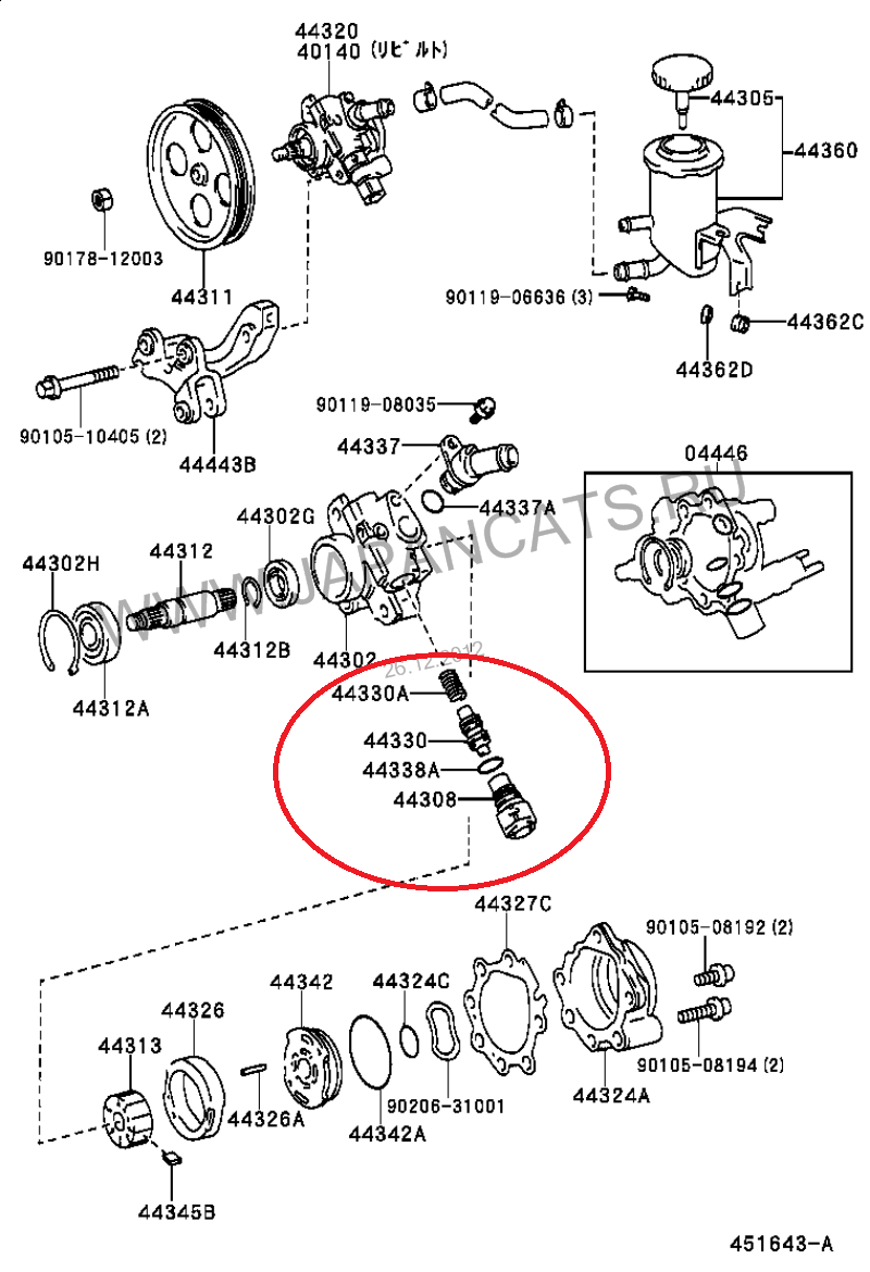

От Аристы. Вот сравнение двух ГУР от Супры и Аристы
Сообщение отредактировал Benjiro - 7.1.2013, 12:19
сообщение 7.1.2013, 12:30
сообщение 9.1.2013, 15:51

А вот этот датчик для чего? Собственно он же и ищется, у меня одна трубочка обламалась
Если хочешь ездить по стране купи немца, если хочешь ездить по миру купи японца!!!
сообщение 21.3.2013, 8:31
Сообщение #22
Это клапан. При повороте руля он открывается и соеиняет два канала (черные выходы). Из-за этого в коллектор впускной поступает доп. воздух, тем самым повышаются обороты мотора. Поэтому один его сосок (любой, очередность не важна) надо подключить после фильтра и перед дросселем, второй - за дросселем (в коллектор).
Обломанные соски на нем - популярная тема smile.gif Я себе восстановил его вот таким вот тыц (не конкретно этим - подбирал по размеру), ввернул на место обломанного соска.
