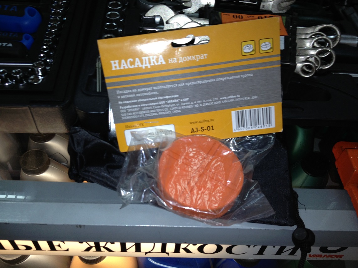

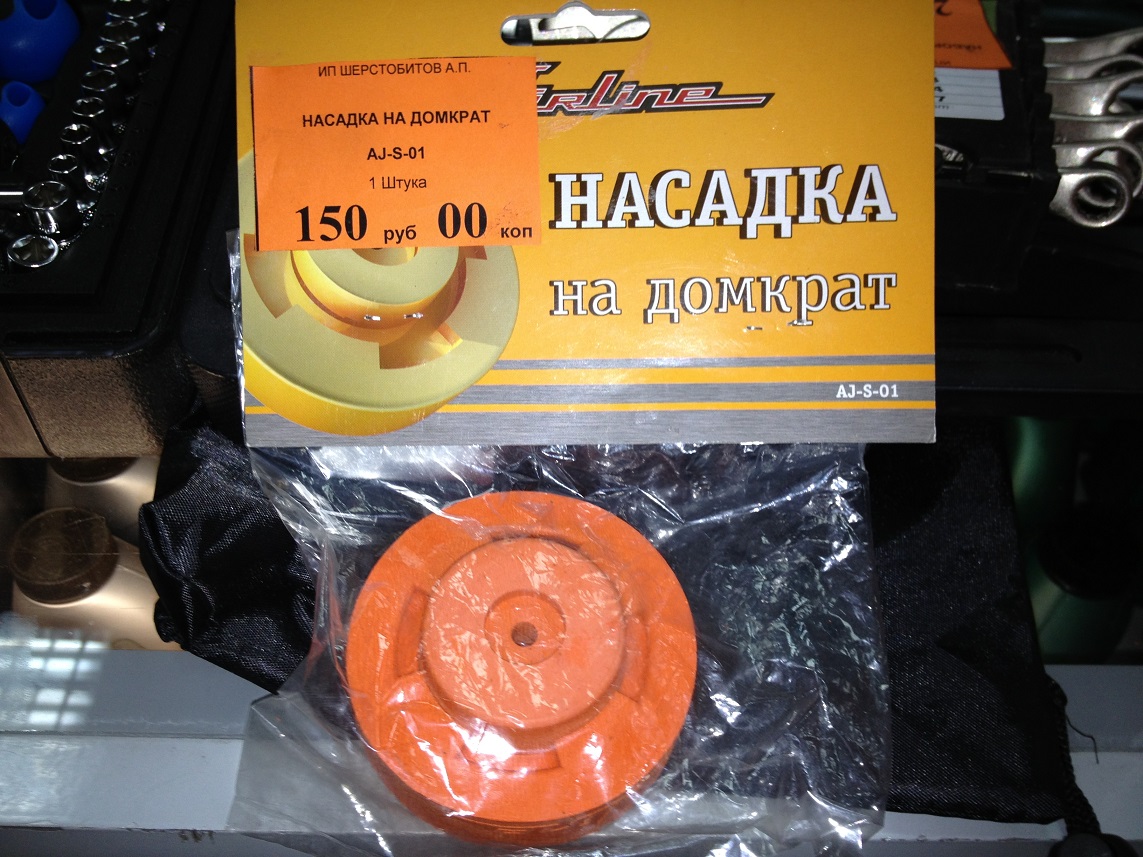

Андрюха а случайно нету фото такой шайбы, купил бы, а то и в шиномонтажке сгодится.
сообщение 22.5.2013, 15:15
сообщение 22.5.2013, 15:29
drool, спс!

Вчера чисто случайно увидел в магазине резиновую шайбу для подкатного домкрата smile.gif
