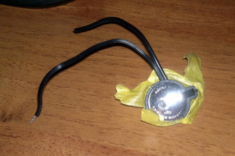

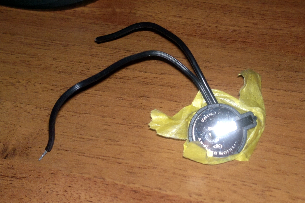

Берешь обычную батарейку 3V (круглая), 2 провода к ней и тыкаешь в ножки светодиода. ТОлько помни, что плюс к плюсу, а минус к минусу, иначе гореть не будет даже рабочий.

Совет с батарейкой из разряда вредных. Ток кто будет ограничивать при этом?

Sub, Жень, с батарейки ток можно не ограничивать, там не те величины. 15 лет проверяю диоды батарейкой - ни одной проблемы не было.
Вот так вот:
