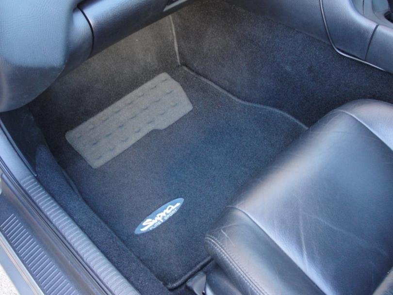

По машине 80-ка 1995 года дорест,переделаный под рестайл, 2JZ-GTE, AT,ну думаю её и так по бортовику Дениса многие знают.
ну и собсна пара фото)
