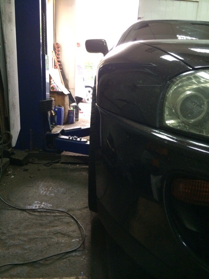

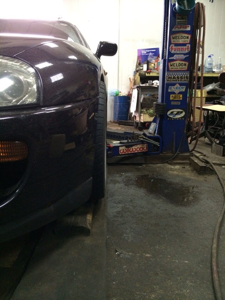

вчера был на развале, ситуация такая, справа колеса заваливается на 2,3 градуса, а слева максимум на 1,3... в чем может быть косяк? заводские параметры выставляются все хорошо. В 08 менялся кулак, поставил от Соарера но по экзисту они одинаковые.

Mirex, всю морду, чтобы понять хотя б, ровно ли стоит подрамник. у тебя там +/- сантиметр, такое не заметить сложно.
сообщение 21.7.2014, 0:30
Подрамник не может сместиться на сантиметр - у него ход, дай Бог, 0.5см. Себе, когда делал развал отпускал на стенде подрамник передний - толком ничего не изменилось.
Крылья то ровные? Видео что справа, бампер торчит, относительно крыла. Стоит замерить расстояние от лонжерона до диска сверху и снизу (слева и справа). Сразу будет понятно, есть ли разница.
Ну и в легкую мог погнуть нижний рычаг.
