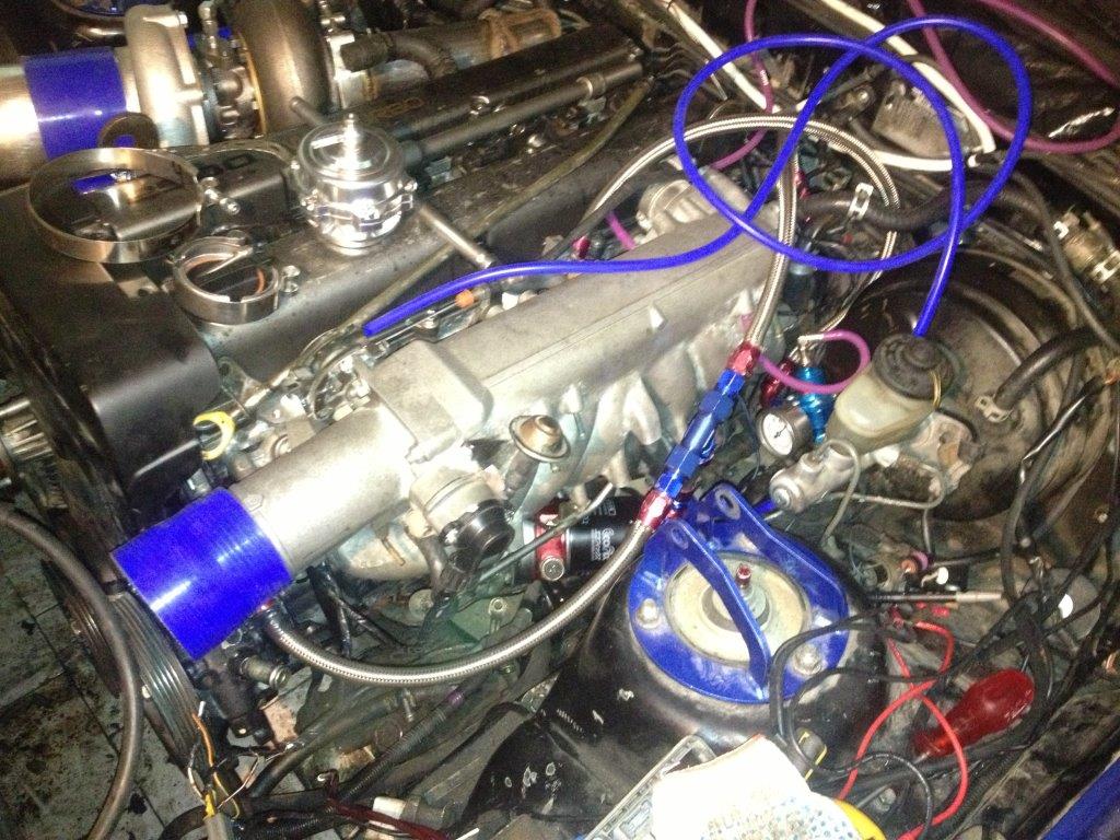

Всем привет!
Наконец-то и я созрел на описание своего корча. До него была 80ка, но, к сожаленью, продал...

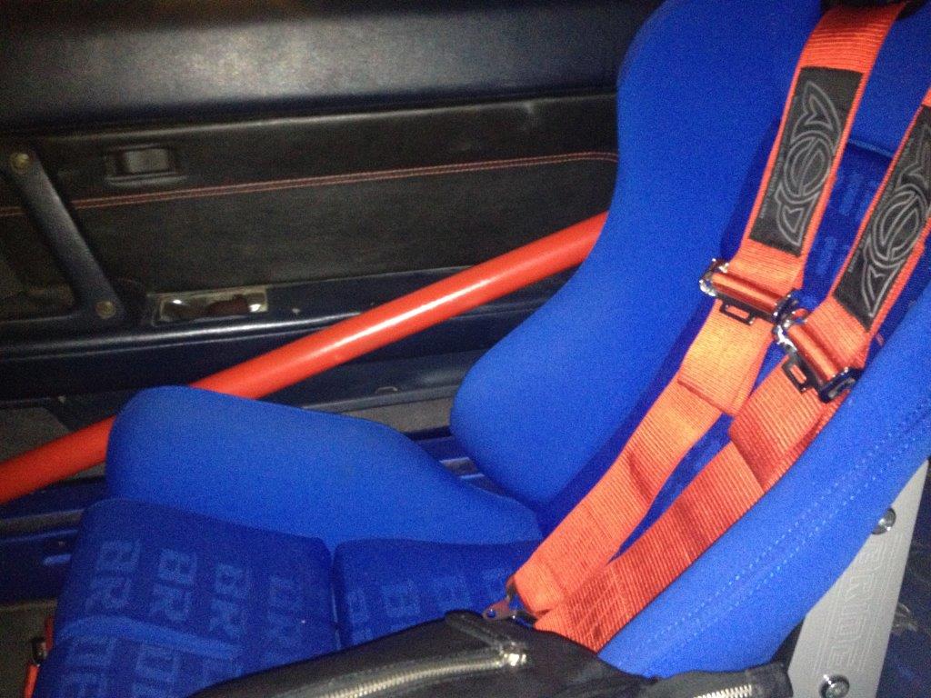

Итак, купил я этот автомобиль с полностью проваренным/покрашенным кузовом, но без части салона и даже без печки. Подкупило меня следующее: кузов, свапнутый 1JZ-GTE TT, Тарга, левый руль, механика. Взял я машину осенью 2012 года, в первый же день воткнул печку на место и даже немного успел покататься.
В результате попыток найти некоторые элементы салона, стало понятно, что машина останется корчом... Заказал оригинальные крепления для ковшей, купил полуковши (копия Bride) которые позже намертво приделал к полу через пришедшие крепежи, тут как раз очень удачно подвернулся каркас...
Наступила зима, решил пару выездов сделать, купил зимнюю резину (кому интересно - могу продать), стало понятно, что с задним диффом явно что-то сделано, машина даже под легким газом в повороте едет боком и под сброс не реагирует, только на полный выжим сцепы - подозрение на блоку 2 вей. Затем купил колеса Р18
Через некоторое время решил продолжить корчевание, заказал Greddy E-manage BLue (с полным китом) + Profec E-01, подключил, правда провода на катухи немного попутал, завел - все ок, залил карту позлее - затроила, пока пытался нули поставить на заведенной - видимо крыльчатки турбин не выдержали и потрескались. После установки проводки верно - машина уже не ехала, после нажатия газа на месте (тыщ до 3-4) начался металлический звон. Компрессия: 12 12 12 12 7 9 - разбор. Остатки крыльчатки второй турбины повредили поршни, гбц и стенки цилиндров.
Было принято решение - быть 1.5JZ. Почему? Да потому что 1JZ-GTE TT был, 2JZ-GTE VVT-i был, 2JZ-GE был, захотелось чего-то новенького и собранного с нуля. Через неделю купил атмо блок 2JZ-GE. Разобрал, заказал маслофорсы, турбо поршни. А так же заказал биг сингл PRecision PTE 6266 + Wastegate PRecision, но коллектор взял китай, ну и конечно-же форсы денсо 850сс, прокладка кометик 1.8
Блок отдал на мехобработку вместе с головой (срезать риски) и маховиком (проточить)
Затем начался процесс сборки, инсталяции.
Сталкивался с кучей проблем, таких как текучесть всех резинок, неудачное место, сорванная резьба и тд
Был куплен АЕМ, полностью переплетена коса под фишки 2JZ-GTE

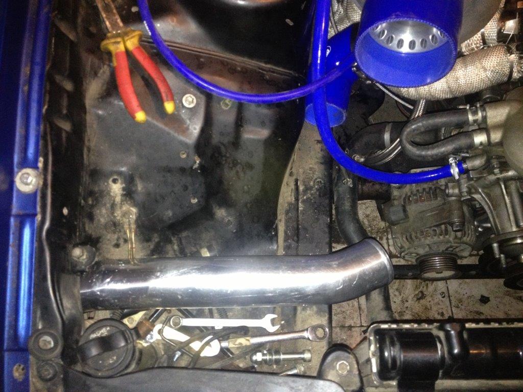

Был куплен и установлен фронтальный кулер
На данный момент машина полностью собрана, пока не заводится - идет ошибка синхронизации. Настройщик обещал подъехать - посмотреть. Из проблемных мест - коробка W58, штатное сцепление, неизвестно какой насос (подозреваю, что вальбро 255лч), толстая магистраль только под капотом, надо тащить до бака. Со всеми этими недостатками планирую получить 500лс в этом году, на следующий год 700лс.
ПС: Делал все сам (иногда с помощью друзей - затолкать мотор), только шортблок отдавал собрать мастерам.

Еще фото, не вошедшие в первый пост:
