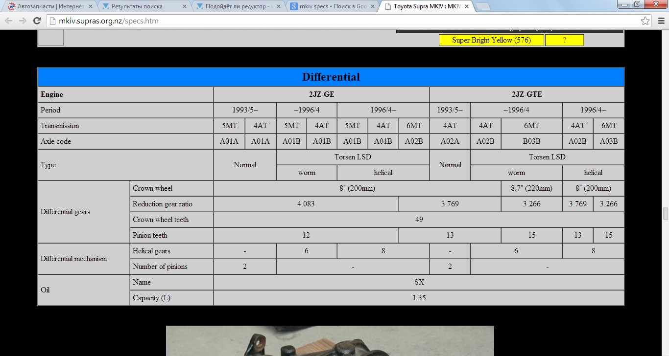

Ставьте от гс 191кузов с мотором 1ur-fe или лса.. Там пара 2.9!!!
RaDmit
сообщение 27.10.2013, 6:04
Сообщений: 461
Регистрация: 21.6.2011
Из: Чита
Пользователь №: 6 068
Авто:'95 JZA80 2JZ-GTE 6MT
MFpaxa, откуда такая уверенность? Кто то уже ставил?
Фломастер
сообщение 27.10.2013, 7:32
Сообщений: 2 014
Из: Волгоград
Пользователь №: 1 639
Авто: Lexus GRS195 AWD
В каталоге 47:16 = 2,937 пара у лексуса.

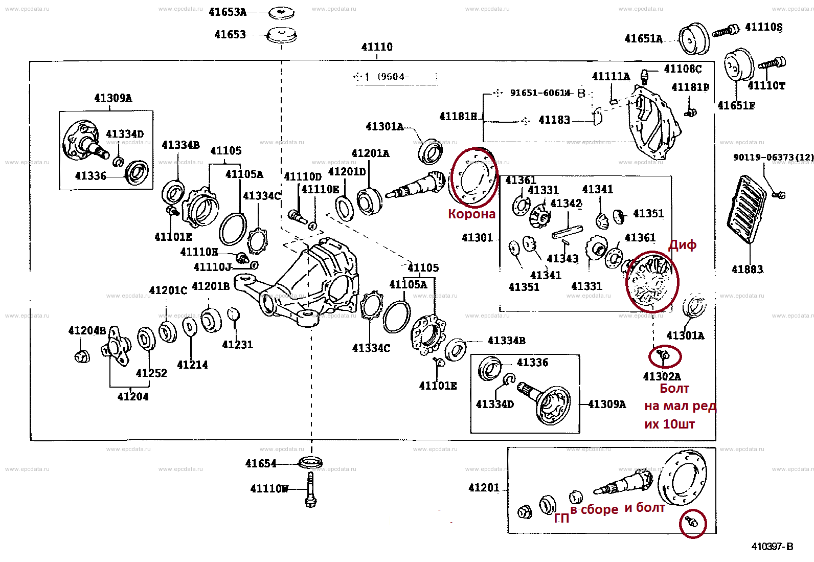

сообщение 29.10.2013, 10:38
И что он такой же как у JZA80?
ГП 8.2" , 208мм
сообщение 29.10.2013, 10:53
На некоторых Лексуха такой же как на Супре. На новом LS например один к одному, да и на ГС походу такой же. Но не на всех - 300ый точно с другим
