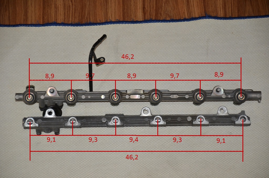

возникла маленькая проблема. не получаеЦо установить топливную рейку от атмо.
вопрос, встанет ли топливная рейка от турбо? интересует расстояние между форсунками одинаковое?
dragon66
сообщение 7.10.2013, 8:33
Сообщений: 670
Регистрация: 22.1.2009
Пользователь №: 3 316
Авто:Тойота Supra 3.0 МТ
Там же впускные окна на разных расстояниях (коллектора разные)
LeXa
сообщение 7.10.2013, 8:46
Сообщений: 1 898
Регистрация: 13.1.2009
Из: 74.ru Южноуральск
Пользователь №: 3 295
окна должны быть на одном растоянии, там форма окна другая и крепление
LeXa
сообщение 7.10.2013, 16:05
Сообщений: 1 898
не у кого нет под рукой топливных реек от атмо и турбо, что бы сравнить? blush.gif
Wolf_sw
сообщение 7.10.2013, 19:46
Сообщений: 1 422
Регистрация: 24.6.2011
Из: Sweden
Пользователь №: 6 080
Авто:много разных
есть турбовая тюн могу завтра сказать

Wolf_sw
сообщение 8.10.2013, 8:39
Сообщений: 1 422
Из: Sweden
Авто:много разных
по рейке 1-2 и 5-6 примерно 89мм 2-3 и 4-5 примерно 96мм 3-4 примерно 89 это турбо
