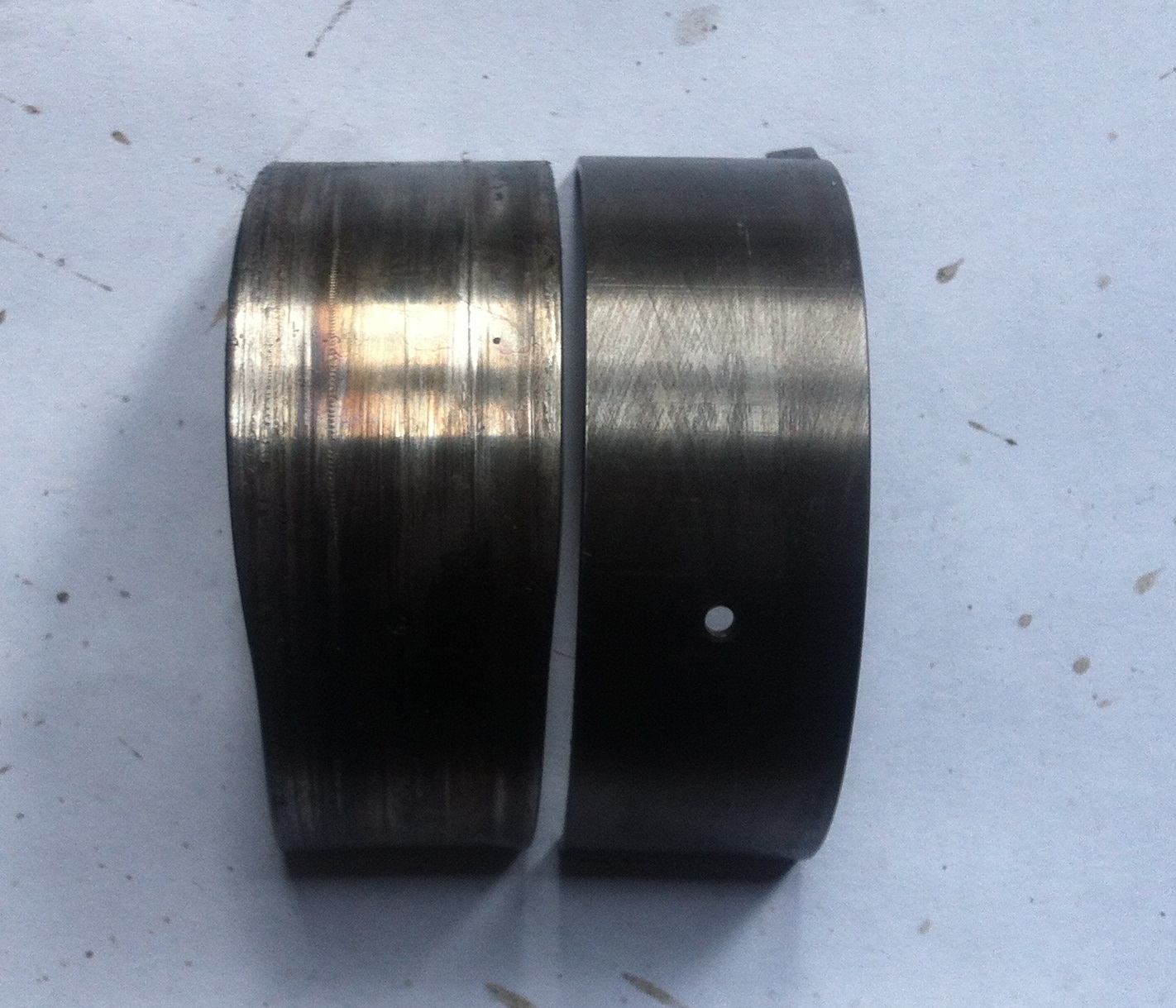

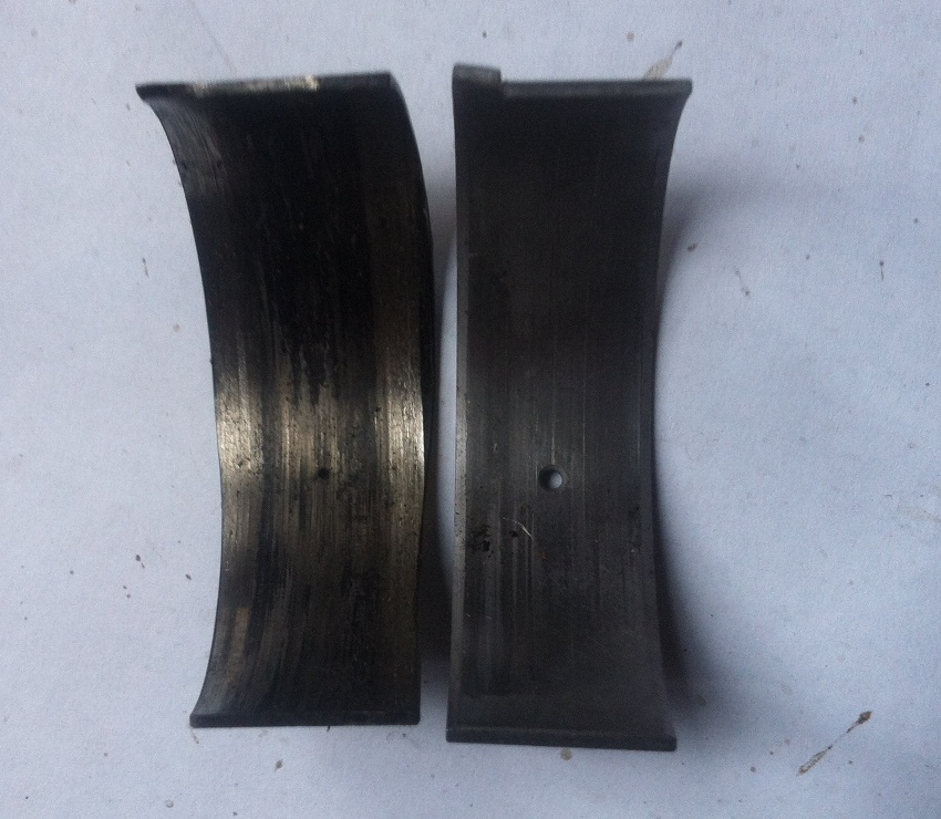

sobrat, объясни пожалуйста тогда следующее, разобрал мотор, все вклады в идеале а на седьмом явный износ?
sobrat
сообщение 18.12.2013, 12:40
Сообщений: 712
Регистрация: 8.3.2008
Из: Ангарск
Пользователь №: 1 486
88
Berg, на шестом шатунные раздавило. остальные без повреждений. Они не не так выглядят как простой износ.

Учите мат часть уважаемые супроводы у которых давит вкладыши, причины следующие:
- Детонация
- Низкое качество масла
- Перегрев масла, не путайте с перегревом охлаждающей жидкости
Для общей информации, у знакомого был 2JZ который даже 350 л.с. не видел но вклады были подавило интересно
было бы услышать мнение sobrat от чего это произошла))
Berg
сообщение 18.12.2013, 12:55
Сообщений: 37
Регистрация: 6.9.2012
Из: РС (Я) г. Нерюнгри
Пользователь №: 7 425
Авто:Toyota Supra TT
sobrat, раздавило на шестом, давай подумаем почему:
- масленый насос стоит спереди
- масленый канал идет общий на все шесть цилиндров
- давление масла на шестом цилиндре меньше
(это все тоже самое как и с системой охлаждения, шестой цилиндр всегда на JZ страдает)
- давление масла очень сильно зависит от его вязкости
- давление масла зависит от его температуры
Попробуй сделать выводы из этого всего

случайно обнаружил в гараже. Супергениев, прошу обратить внимание на отверстие для подачи масла на давленном вкладыше.

Berg, жду развёрнутого ответа. Что скажешь по вкладышам? Обрати внимание - износа как бы нет. фотка=гавно, но бабит присутсвует. Вкладыш давануло и он залип на валу и его крутануло в шатуне. Шатун внутри был очень и очень хорош. Износа ни на глаз ни на прибор не было, только посинел от температуры с дец.

Олив масла, по вкладышам видно, стоковая маслоотливная пластина не справляется.

стартов не было, только с ходу. Очень наврятли, что масляное голодание, это скорей следствие.
сообщение 12.1.2014, 15:11
Сообщение #35
На Супре не будет отлива на гражданской резине.
Можно предположить что раздавило из за детонации, какой то резкой нагрузки, брак вкладыша.

sobrat, читай внимательно тему с самого начало там все написано почему такое происходит.
Повторюсь специально для тебя:
- Детонация
sobrat

sobrat, что-ты хитришь, раздовить вкладыш просто давлением это не реально т.к. для этого
нужна ударная нагрузка и как всем известно удары вызывает только детонация после которой
не только вкладыш раздавит но и шатун сломает.
Это был шестой цилиндр?
