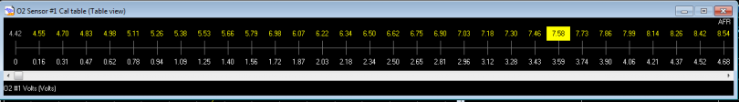

И еще мне не нравится "O2 Sensor #1 Cal" на вкладке Sensors, точнее пик в 15,8 на двух с копейками вольтах. Может случайно сдвинули. Попробуйте поправить на 13,4.

В вольтах она не может показывать ибо AEM UEGO имеет след. хар-ки:
0 вольт -> 10.0 AFR
4.99 volt -> 19.98 AFR
взято от сюда
Подскажи как установить галочку в сенсор -> о2 сенсор -> wizard
Я так понимаю это предустановка и выбор какая у тебя ШПЛ стоит. И у нас там ничего не стоит и мозг ориентируется по таблице O2 sensor cal table, в которой в нашем случае как раз и забиты соответсвия вольтажу приходящей от ШПЛ АФР.

По лямбде вопрос остается открытым. Если не получится просто запишем в таблице сенсора нужные значения, затем откалибруем на отключенной лямбде.
Как решим вопрос с лямбдой снова запишем логи.

Ну вот в таблице калибровки лямбды, что ты прикрепил... Во-первых, соответствие смеси вольтам как раз выставлено с 4,42 до 8,54. Это явно не для бензина, если вообще не от балды. Во-вторых, на напряжении 1,72 там горб. Оба соседних значения ниже.
Выставляй слева, на нуле вольт 10. Справа, на 5 В - 20 AFR. И интерполируй карту от и до.
С лямбдой, считай, разобрались вроде.
