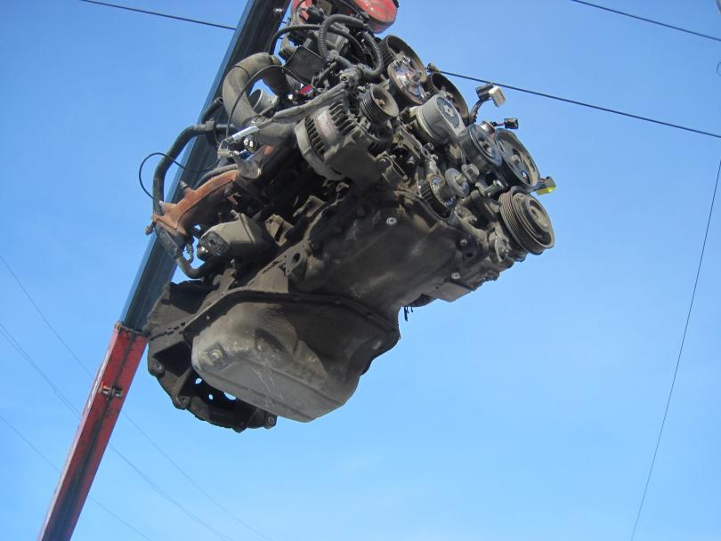

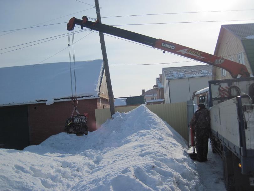

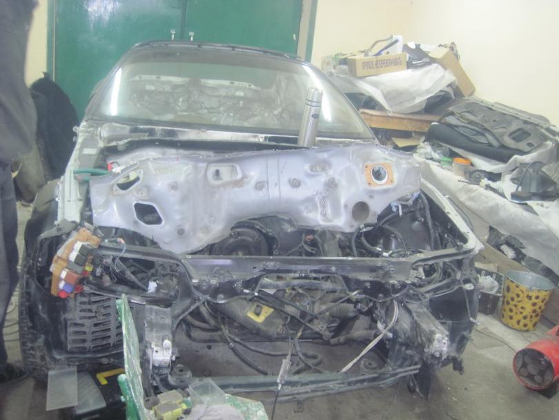

4 марта 2014 года.
Разборка подкапотного, снятие капота, демонтаж двигателя.
Разобралось все легко.
Двигатель сняли фискарсом. (1000руб) Предворительно отсоединив все навесное и фишки.
Потрачено времени на разборку подкапотного и снятия двигателя: 20 чел\час.

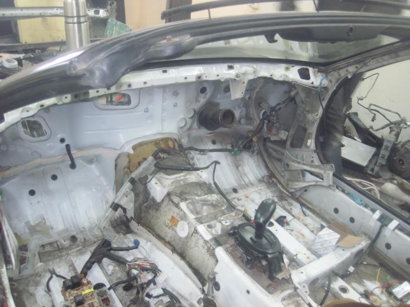

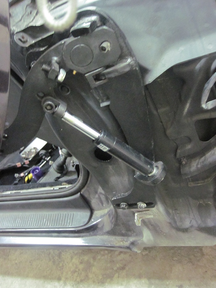

5 матра 2014 года.
Разборка леворукого куска Супры, снятие торпеды, разборка электрики.
Сложностей ни каких.
Потрачено времени 10 чел\час
Теперь это выглядит вот так!
сообщение 7.3.2014, 13:50
сообщение 7.3.2014, 14:49
Блек
сообщение 7.3.2014, 15:54
Сообщений: 2 492
Регистрация: 4.1.2007
Пользователь №: 1 208
Мощно сняли мотор - тут главное ничего не забыть, а то он то снимется в любом случае biggrin.gif

Мне мотор снимали и ставили таким же манипулятором)))

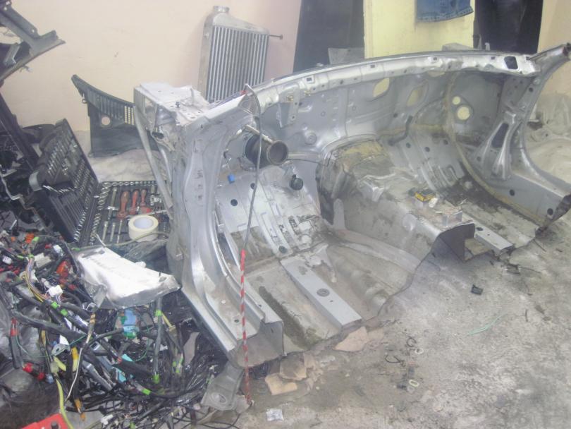

сообщение 8.3.2014, 10:23
ST917, Ооо, коллега )) будем вместе заниматься.. я на форуме редко днем, твою тему не заметил.. У меня просьба к тебе - отфоткай близко мето, где приварена площадка для опоры ноги. и вообще моторный щит и углы изнутри, пока не вырезал, а то у меня толковых фоток нет под руками.
С донором из-за наличия некоторых кузовных кусочков будет сильно проще smile.gif Ааа и еще корыто дворников
Зы. я тебе сразу рекомендую озадачится местом, где тебе смогут нарисовать бумаги на вварку моторного щита. без них оформить это дело будет крайне проблематично

Спс, за рекомендации, моторный щит уже переварен, фотоотчет в свободное от работы время, проблемные места все сфотографировал, выложу.
Просто в бортовике выкладываю то что сделал, с опозданием в 2 дня
