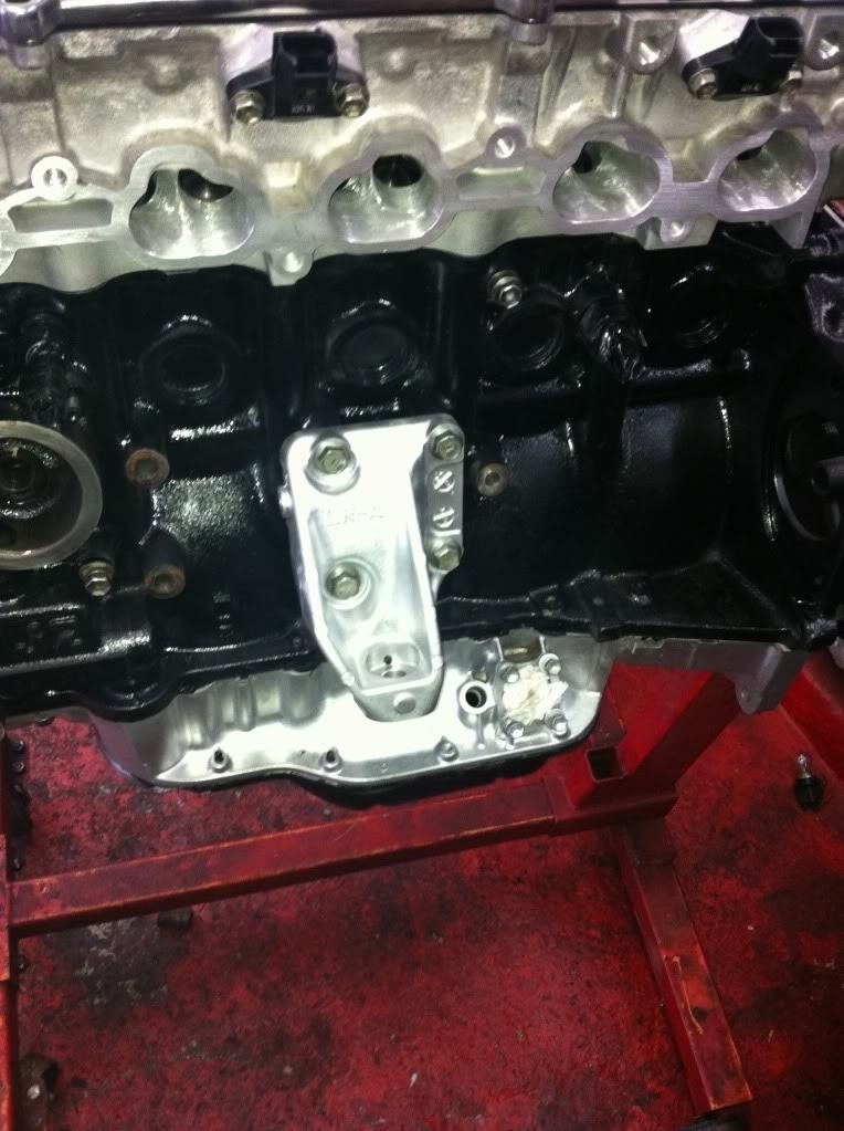

сообщение 7.11.2014, 3:08
Сообщений: 131
Регистрация: 26.5.2014
Из: Курск
Пользователь №: 9 404
Авто:Toyota Supra mkIII 2jz-gte r154 aerotop LHD
Пришли подухи и лапы, одна лапа встала как родная , а вот левая , что под турбами, по крепления не подошла. Правые 2 отверстия не достали около 3 см до гнезд в движке. Сейчас мучу проставку. Удивлен что на 2ух лапах абсолютно разное расстояние отверстий по горизонтали (сами лапы сняты с 70ки с первым джеем) на блоке Аристовского 2джей гнезда на равноудаленном расстоянии друг от друга.

frik
сообщение 7.11.2014, 12:53
Сообщений: 87
Регистрация: 26.9.2010
Из: Новосибирск
Пользователь №: 5 038
Авто:JZA70 R154
ты не перепутал правую и левую местами? так то лапы встают болт-от и не нужно никаких проставок
