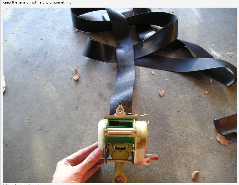

Oberon, не знаю как у всех, у меня срабатывает натяжка при отключении зажигания. В самом механизме 2 пружины и 2 стопора одна пружина - это основной преднатяг ремня стопор с шестеренками - основной стопор с шариком. Вторая пружина со своим стопором отвечает за сматывание ремня. привод управляется электронно.
Разбирал свой ремень, нае*ался конечно знатно когда собирал и преднатяг делал, но разница ощутима получилась. Хоть сворачиваться стал сам. При наличии бабла, советую все-таки не мучиться и купить новый.

Oberon, у меня также реагирует:
1. При отключении зажигания увеличивается натяжение ремня.
2. При нажатии на кнопку тоже увеличивается натяжение ремня.
Yascherrica, правильно написал - там две концентрические пружинки:
одна слабенькая, а вторая самая жесткая она блокируется электромагнитным стопором.
Видимо при размыкании цепи он освобождает пружину.
Я пробовал ради интереса разобрать:
1. Внутри пластиковая ось – очень слабенькая,
если увеличить натяжение пружины она на 90% сломается.
Я заказал точно такую же из латуни.
2. Закрутил пружину по максимуму (при раскручивании ремня она полностью складывается – даже немного не хватает для полного извлечения ремня),
Это дало улучшение, но всё равно не достаточно для нормальной работы.
Проблема плохого скручивания ремня в нарушении самого полотна - мощности пружинки не хватает скрутить растрёпанный ремень.
Чтобы заставить скрутиться ремень нужна новая пружина, или попробовать убрать электромагнитный стопор, но это уже изменение конструкции, а соответственно может быть опасно!
Вывод - только новые ремни или может быть замена самого полотна.

Я когда разбирал тоже пластмасса лопнула.
Как работает электромагнит я решил не разбираться в итоге заменил пластмассу на железку, задолбался скручивать эту резинку и в итоге результата это не дало.
Купил б.у. ремень и поставил, но через пол года уже тоже плохо скручивает.
Никому не советую разбирать!!! Лучше подкопить и новый взять.
