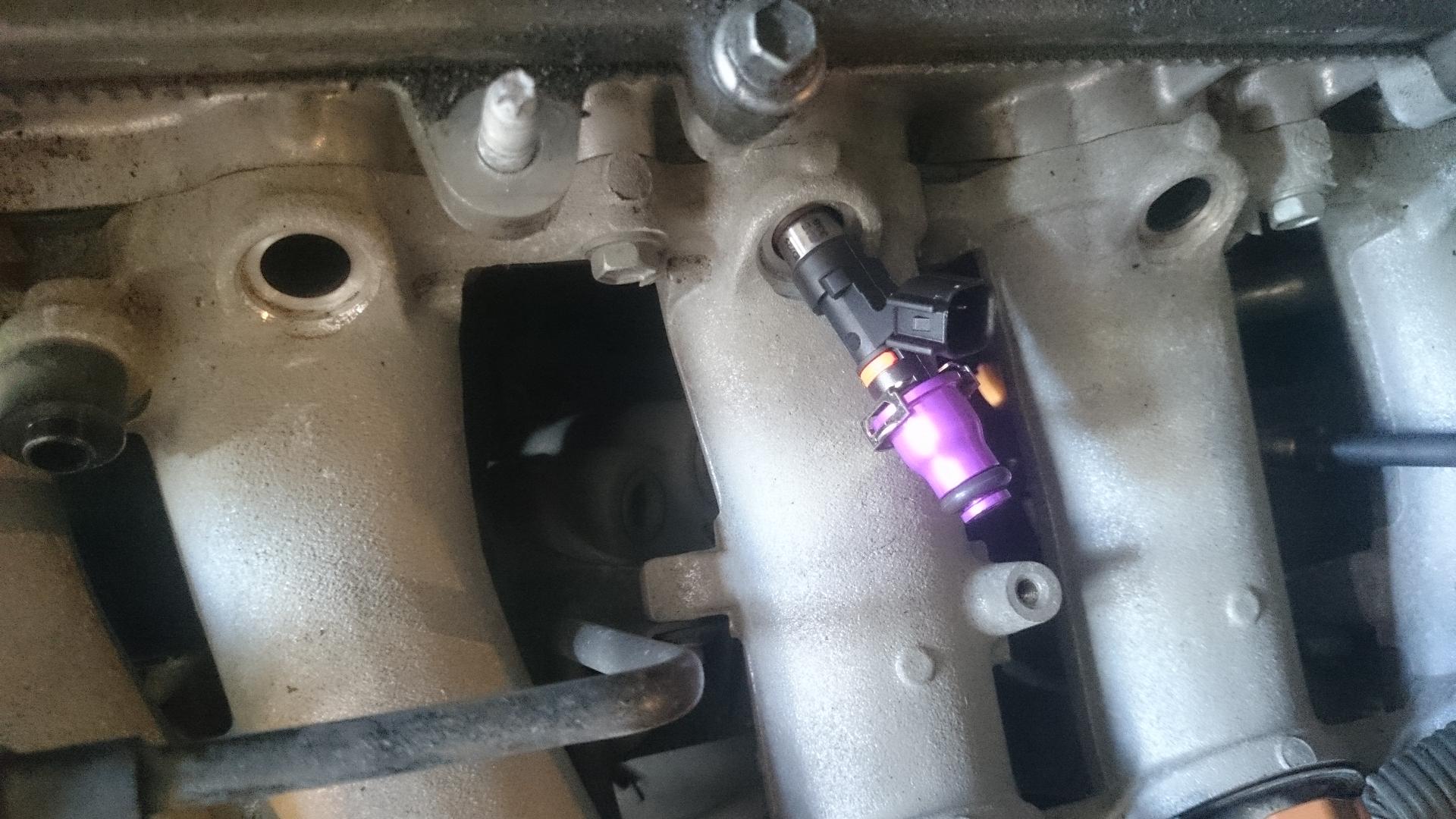

День добрый.
приобретена такая рейка Titan Motorsports TMS-SUP-ENG-408 2JZ-GTE Toyota Supra JZA80 http://shop.200mph.ru/product/5059853b5ab13c7ca6000000
и такие форсунки Injector Dynamics 725.20.05.60.14.6 2JZ-GTE Toyota Supra JZA80 http://shop.200mph.ru/product/52e0dfd25ab13c1280000000
форсунки как-то легко проваливаются в коллектор
но с рейкой шли переходники, однако все-равно что-то не так, переходники никак не фиксируются
Экспериментирую с дополнительными медными кольцами, чтоб уплотнитель форсунки не вываливался из переходника
После установки рейки средние форсунки зафиксированы слабо, возможен подсос воздуха
Подозреваю, что должно быть как-то иначе. Или диаметр форсунок должен быть больше. или переходники должны быть иными. или я что-то не понимаю..
Что необходимо сделать , чтобы исключить подсос воздуха?
Да, машина 98г VVT

Сажай на герметик переходники, а на форсунки в комплекте с рейкой еще идут резиновые колечки и в все встанет как надо

резинок в комплекте нет(((((. которые я поставил-это со старой рейки.
с герметиком-возможно, вариант
неужели это так и задумывалось?

Смотрел видео там так и делали. У меня шли в комплекте еще резиночки они чучуть побольше родных и все встало как надо ( рейка Китай HKS ) на третьей фото как надо вроде

Ок, спасибо, куплю новые такие резинки и посажу для страховки на герметик

Резиночки не надо на герметик только тарелочки к коллектору
Здесь ничего нет
сообщение 15.6.2014, 20:40
Колечки на герметик, рейку подтянутьчтоб прижала все форсунки хорошо. Потом задуй во впуск пару бар для проверки герметичности.

Вот последнее в точку - опрессуй, а потом уже производи манипуляции с герметиком и прочим

я собрал все без герметика... все отлично. ни где не дует не ...

У меня стоит такая рейка, герметика там точно не нужно... У вас гидросервисы есть? там в шесть сек подобрали уплотнительные резинки.
И не только, мне в гидросервисе собрали за час всю топливную магистраль с фитингами под эту рейку. Тупо отнеси им рейку, топливную станцию, форсы и топливный фильтр. сделай замеры длины шлангов... Все подберут с нужными углами и резьбами )))
