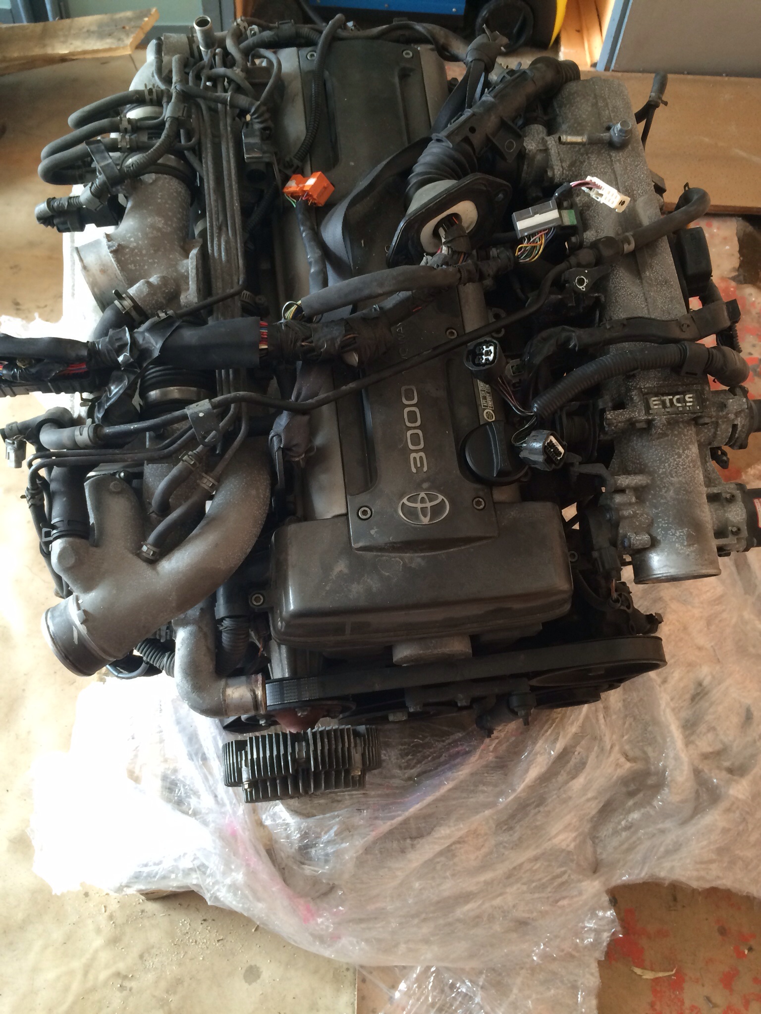

Считаю тему актуальной т. к ни где не пишется про грамотный свап. Все что то мудрят с косами и Аристовскими моторами! Что если мы имеем атмо Супру на коробке или автомате и ставим турбовый мотор с той же Супры то есть грамотный свап. Какие проблемы возникают? Со мной ситуация такая, у меня атмо на 58 коробке, беру турбовый мотор с Супры на механике. продавец предлагает салонную косу за 15 тр. нужна ли она? за такую сумму?( моторную косу с мозгом он отдает вместе с мотором) что лучше сразу забрать с машины пока она не разобрана и так далее. Знаю что нужен даунпайп. что еще?

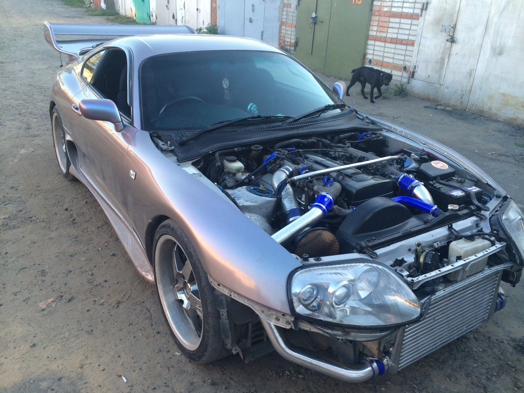

Пффф ... да тут и писать то нечего - снял - поставил - поехал - pleasantry.gif
Я свапил в атмо на мехе Х 2JZ-GTE с Супры на мехе (и я наверняка не единственный).
- Ложил подкапотную косу с турбо Супры. Единственное во что воткнулся это двигатель был с рестайлинговой Супры а у меня атма до рестайл:
1. Перепиновывали фишки на кондей и АБС (сделали - всё работает на отлично)
2. Так как фары у меня дорестайл а с турбо косы фишки на рестайлинговые, то немного манипуляций с сращиванием фишек от старой косы. (мне лично не пренципиально было заморачиваться с покупкой рестайлинговых фар и т.д.)
3. Ну и стандартно работа с тахометром (на форуме инфа есть).
- Можно оставить старую проводку, так там вообще обойдёшься перепиновкой одной фишки в подкапотном блоке предохранителей и работой с тахометром.
- С салонной проводкой ничего не делал, всё работает как работало.
В общем ВСЁ !!!
Главное после свапа двигатель работает как надо, все контрольные лампы исправны - вобщем всё на высшем уровне. - ниграмму не пожалел что брал НЕ Аристовский - гемор ...

AlexXXL82 прав.Писать то особо нечего.У меня была атмо меха W58 дорестайл ,поставил мотор с турбовой Супры дорестайл,поменял местами фишки с атмо мотора на турбо на блок предохранителей и впаял в тахометр резистор и весь свап.Не напрягаясь заняло три дня.Работает всё и всё на своих местах как там и было wink.gif

ну не знаю, я беру мотор с японии без пробега пр РФ. Думаю будет более менее) не VVT-i. и еще не пойму по даунпайпу, на моей атмо Супре в хорошем сервисе был убран катализатор а вместо него из нержавейки вставлен кусок до коллектора ( вроде). нужен ли даунпайп? опять же за сток просят 7 тр. оно того стоит?
