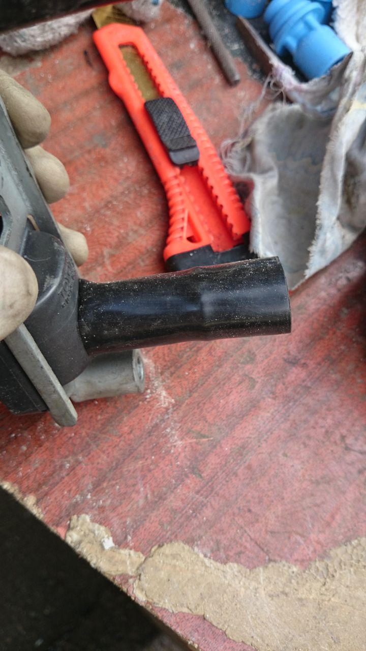

muzikant_83, на некоторых есть трещины.. они в 2 слоя термоусадкой закрыты.. наконечники ниразу не менял, они все уставшие.. у меня это появилось внезапно, раньше не было.

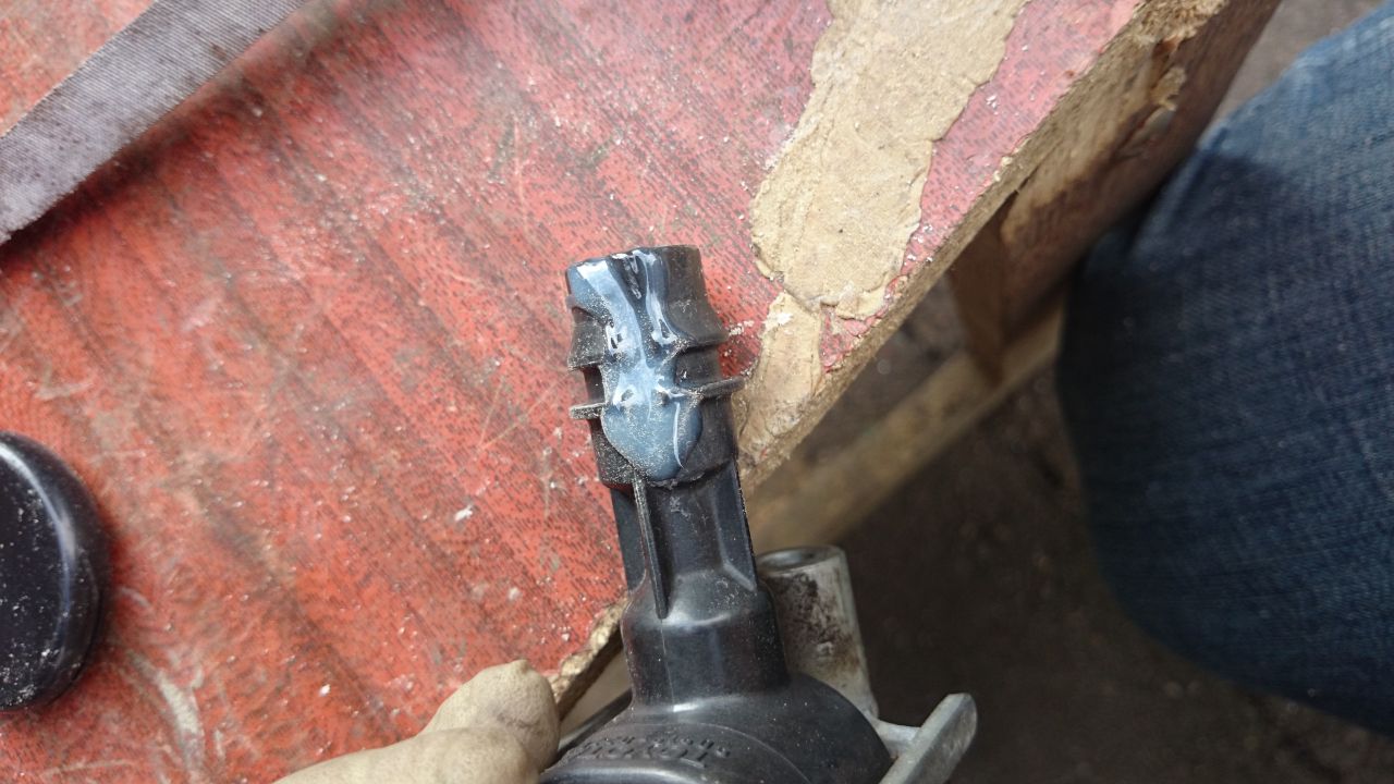

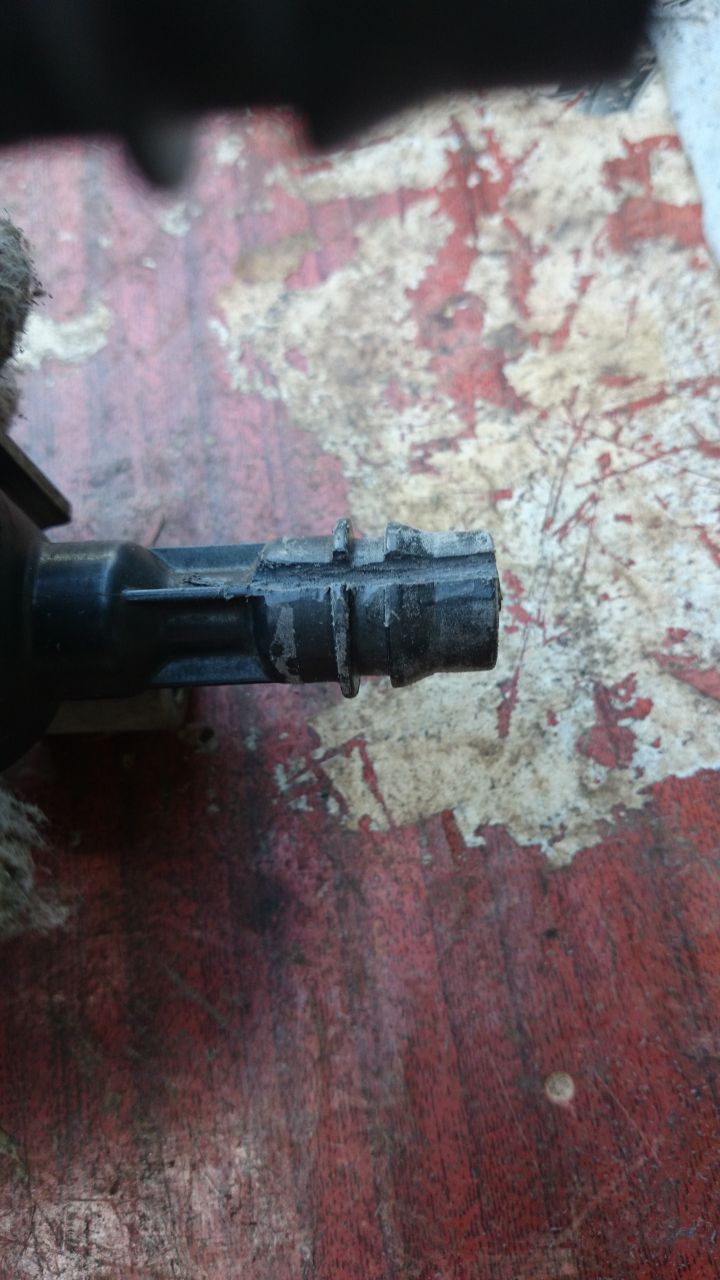

сообщение 15.9.2014, 9:26
Произвел ребилд катушек. Не помогло.
сейчас фотки добавлю
  Скрытая информация

с такими трещинами катухи полюбому менять... Но скорее всего не поможет. Насос норм давит? Свечи не белые?

Через термоусадку все равно срать будет
