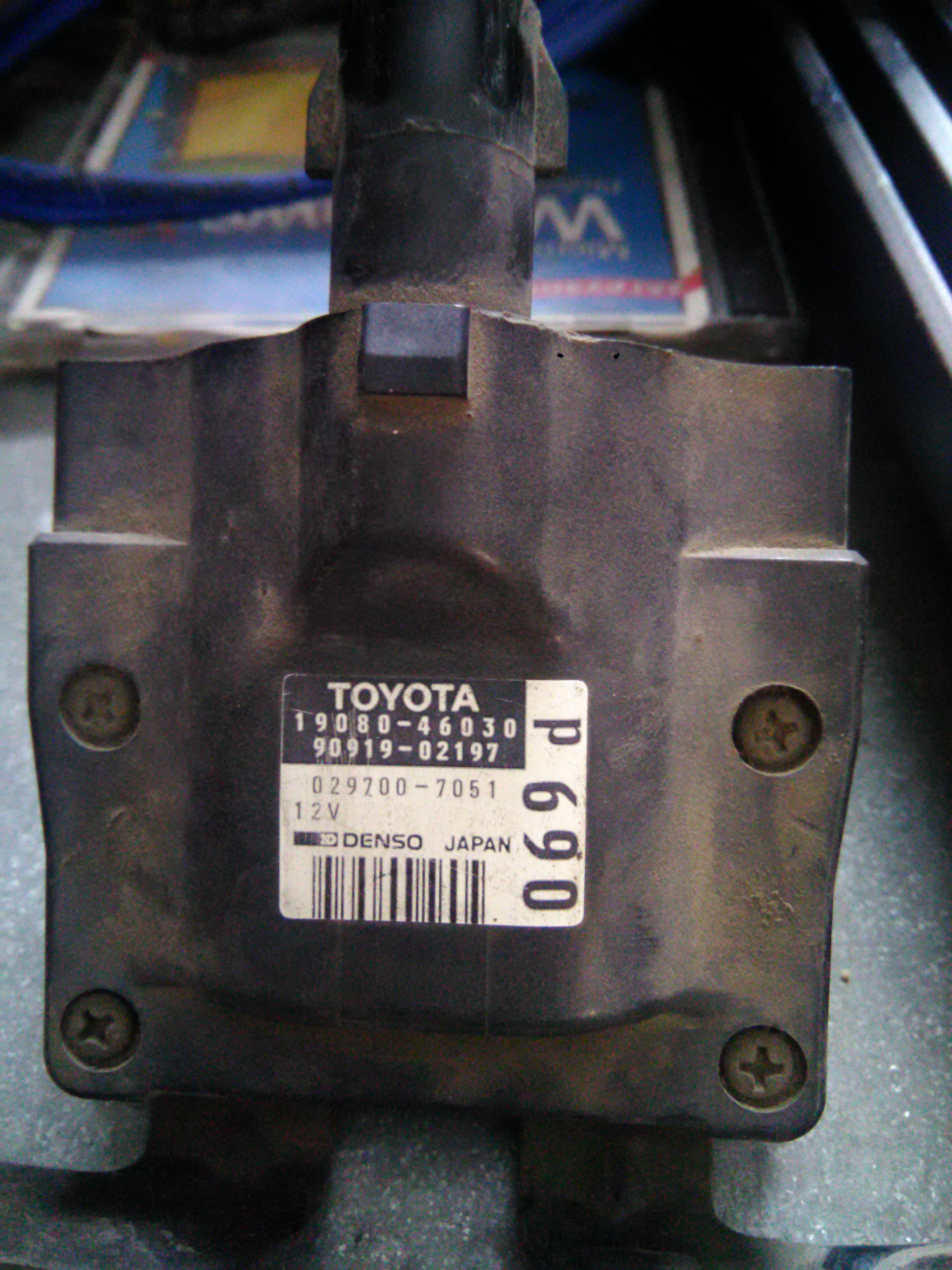

Ребята спасибо огромное всем,сегодня решили эту головоломку . Оставляю может кому пригодиться.Вся причина заключалась вот в чем КАТУШКА ЗАЖИГАНИЯ СТОЯЛА ОТ 1G тоесть импульс был не тот.Спасибо,что подьехала Супра и мы стали постепенно все менять так как у нее отсечка срабатывала на 7200.Теперь у меня на сток мозгах 7200 на мозгах TOMS 8200-8500 легким нажатием ноги)))+ тюнинг впуск и выпуск дают отличный результат.
