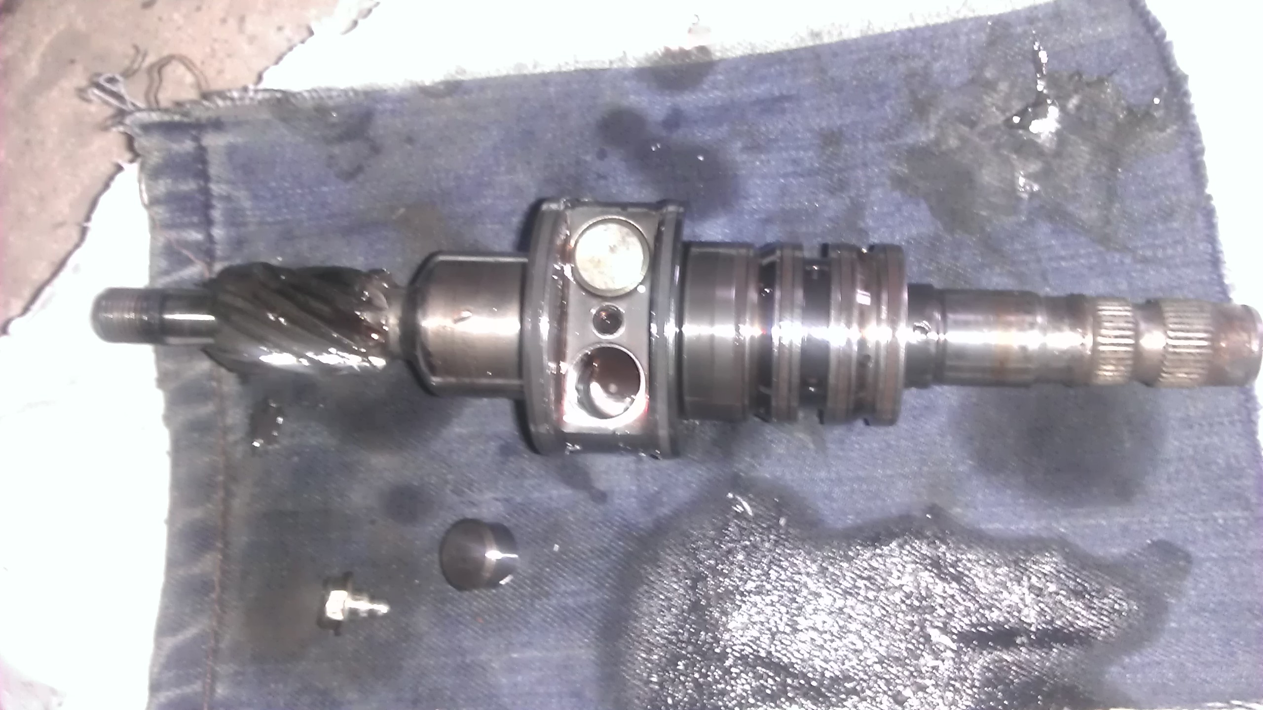

Вскрыл рейку. Открутился болт, держащий клапана на валу рейки. Вывалился сам болт, выпал один клапан. Удивительно, что не заклинила насмерть. Очень повезло! С днем рождения меня!
