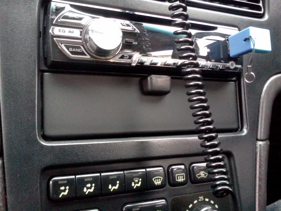

В данный момент на машине стоят две 1DIN магнитолы, которые надо убрать. На их место хочу поставить 1DIN магнитолу+полочку.
По frame дает 55521-14080 номер. Картинки не нашел. Судя по описанию, это может быть:
1. ящик размером 2DIN
2. заглушка размером 2DIN
3. некая рамка 2DIN с полкой и дыркой под магнитолу
Есть второй номер 55521-16030, который не предлагается на данную комплектацию.
Вопрос: встанет ли 55521-16030 на машину? Может кто сталкивался уже.
Машина: рестайл 06.96.

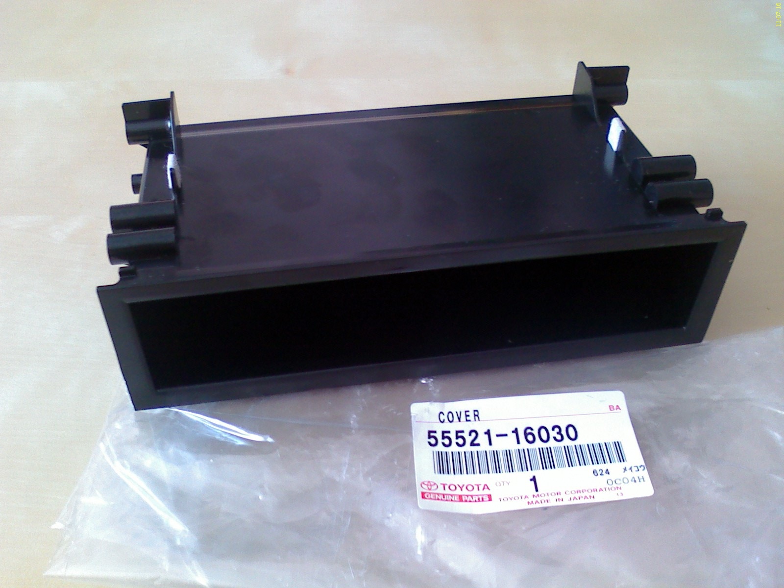

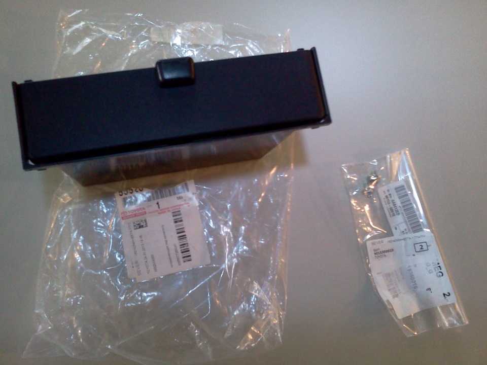

Я себе брал 55521-16030. Простая коробочка, ни крышки, ни даже тряпочки внутри, просто голая пластмасска:
55521-14080 (другой номер 55521-16040) - это 2DIN. Размер по каталогу "100 X 180". Фото вот нашел на одном сайте:
На американки ставился 55520-14050 (он же 55520-20070, 55521-14070, 55520-35040), с крышкой:
На европейках были 55022-17010, но ни фото, ни описания найти не удалось.

Sub, интересная тема. Даж особо не знал про оригинал ящички. У самого стоит 1din магнитола и дыра в панели. Эта полочка ставится легко, без какого либо выпиливания и высверливания?
Сообщение отредактировал AquaGen - 2.11.2015, 15:15
сообщение 2.11.2015, 16:44
Конечно, если кронштейны магнитолы стоковые на месте.

Я себе взял на алиэкспрес 1дин полку для toyota, по фото точно такая же как оригинал. Дешевле в 2 раза вышло, если еще и не в три smile.gif
