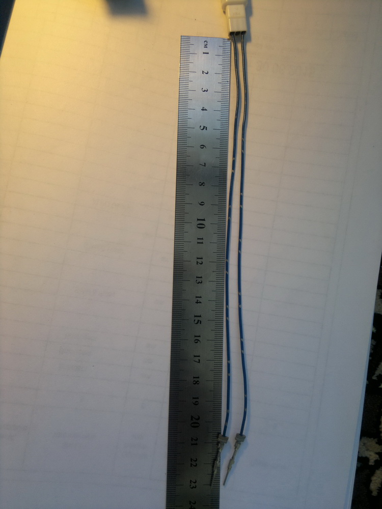

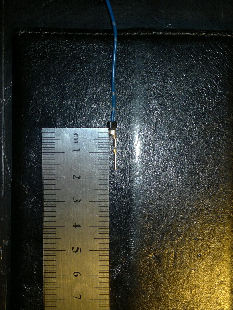

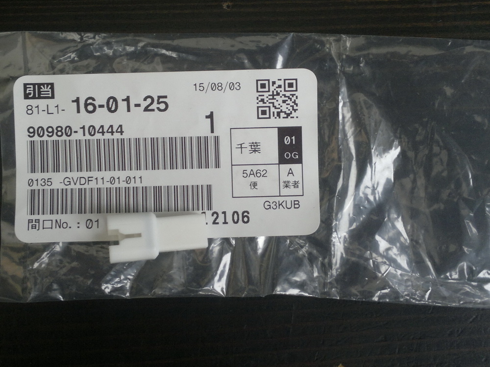

Sergey_supra Женя (Sub) мне даже фишку нашел,
для подключения полотна зеркала с подогревом внутри корпуса.
Самый оптимальный вариант это переделка
складывающегося зеркала дорестайл
(у которого между зеркалом и дверной проводкой
7pin-фишка (или даже больше не помню) так как к этой фишке уже подходят два провода (синие) на подогрев,
и нужен только небольшой кусок провода провести внутрь зеркала)
В общем если время есть, можешь подождать, у меня уже всё куплено просто нет времени поставить.
Потом фото сброшу.

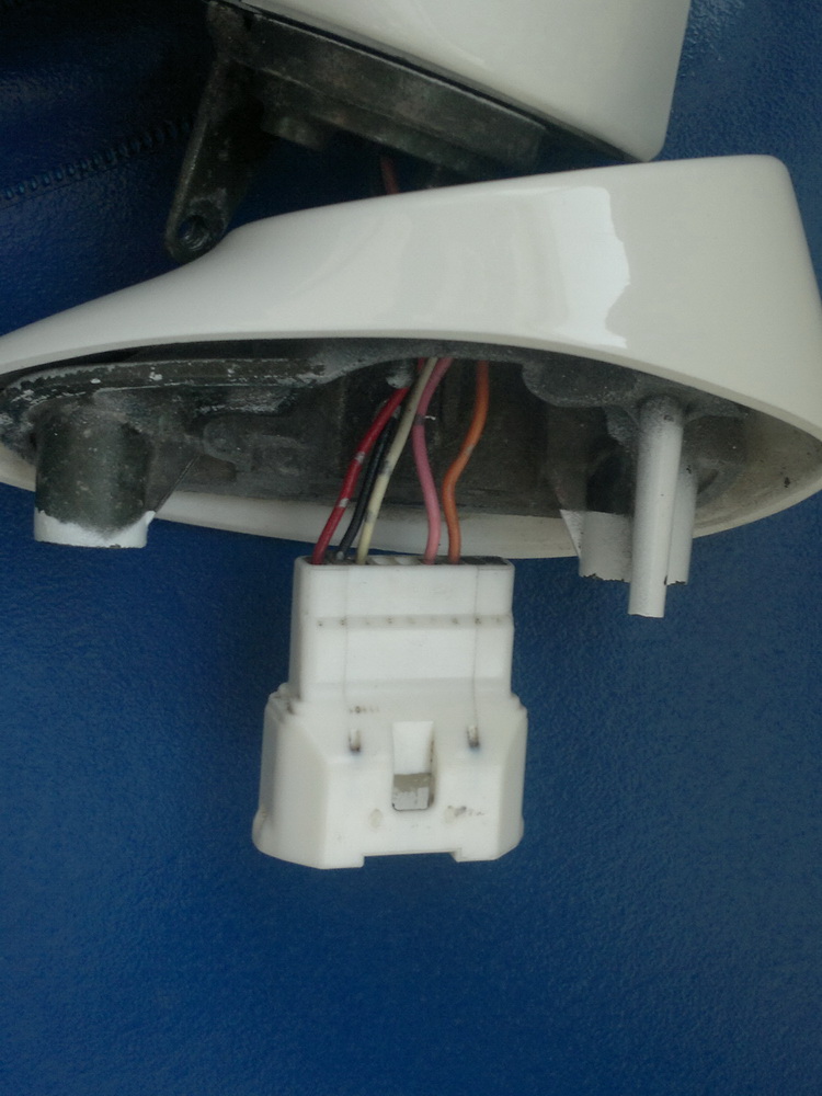

Ого все очень интересно,я если честно не помню какая у меня фишка сейчас на зеркалах если 7и то очень круто. Но если пяти? То куда подогрев подключать? Тужа же куда Леша прикручивал? Это круто что вы это все уже делали жаль почитать негде((
сообщение 13.12.2015, 0:12
Я одну дверь менял, на новой проводка была с 7-контактной фишкой у зеркала и по двери все проложено. На родной двери 5-контактная и на подогрев прокидывал сам.

Если фишка 7-pin, то 2 провода к ней (т.е. то место где зеркало в двери подключается)
Если фишка 5-pin, то, как я понял, питание для подогрева есть только до места соединения дверной проводки с салонной.
Получается нужно провести через дверь и зеркало. Это описано beast_drc в FAQ.

DENYKOR прав.
5 пинов - прокладываем внутри двери и зеркала два провода на подогрев.
7 пинов - все по двери уже проложено, прокладываем только внутри зеркала.
