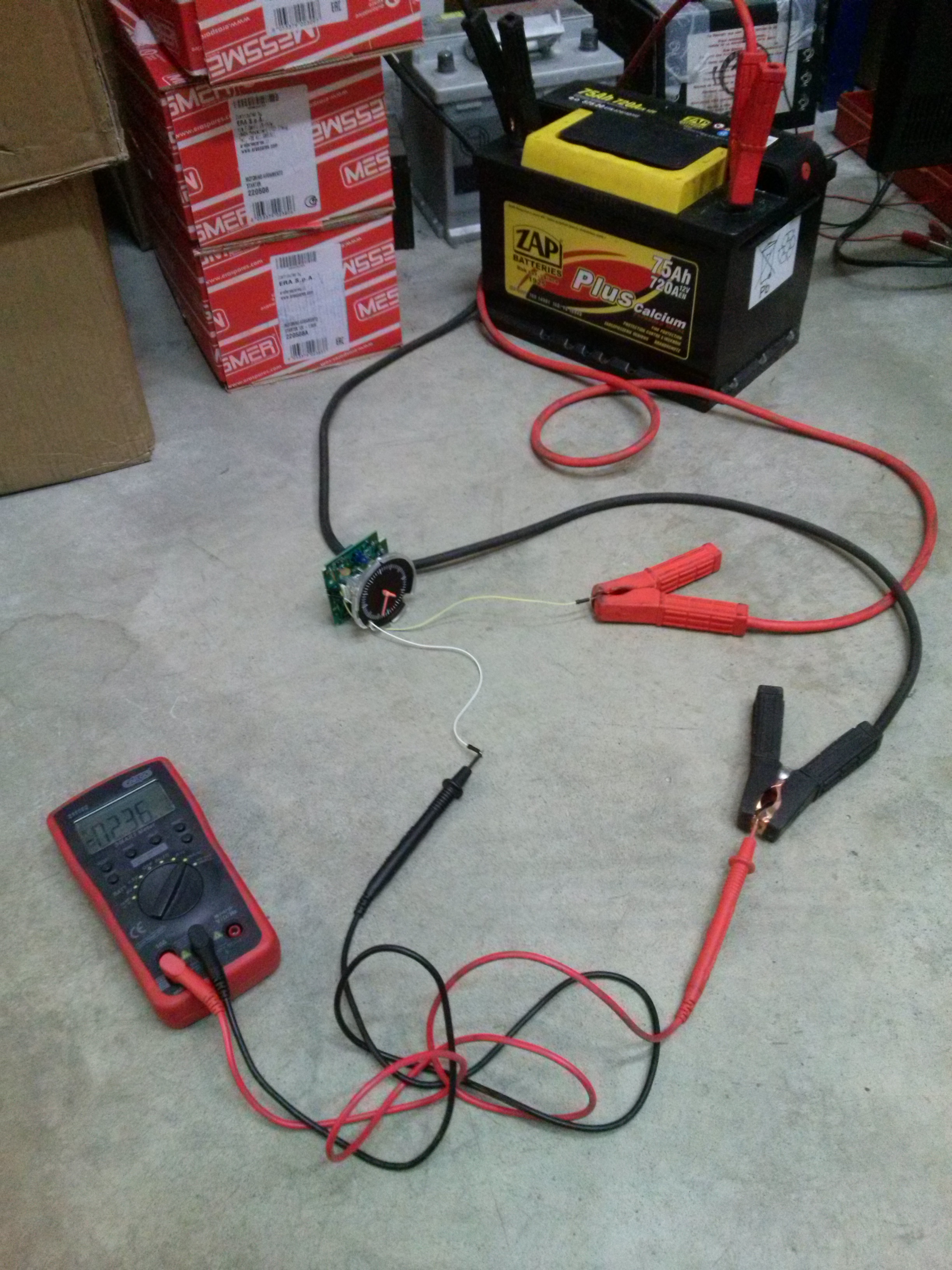

В общем была беда-беда, часы не идут. Где-то читал, что у многих они зависают и не работают, подозреваю, что проблема одна и та же ) Подробно процесс разборки описывать не буду, переходим сразу к проблеме. Имеется в них электромагнитная катушка, в ней магнит. Магнит центруется ведущей шестеренкой, которая со временем изнашивается. "На глаз" не видно. Фото:
Стрелками показана поверхность, которая изнашивается. Из-за этого магнит "падает" на катушку, часы встают. "Нарастил" край шестеренки лаком для ногтей, часы заработали ) Не знаю, насколько это хорошее решение, время покажет.

AlexTLN
сообщение 25.3.2016, 15:12
Сообщений: 91
Регистрация: 11.4.2015
Из: Tallinn, Estonia
Пользователь №: 9 797
Авто:JZA80 2JZ-GTE+W58
Они жрут 2.4мА. Когда катушка включается до 10мА. На лампочки там отдельное питание идёт, с механизмом часов не связанное.

сообщение 5.4.2018, 12:59
Разобрался с "утечкой" - в какой-то момент "поджарил" свой мультиметр, который на фото выше, поэтому он завышал ток. Купил новый.
