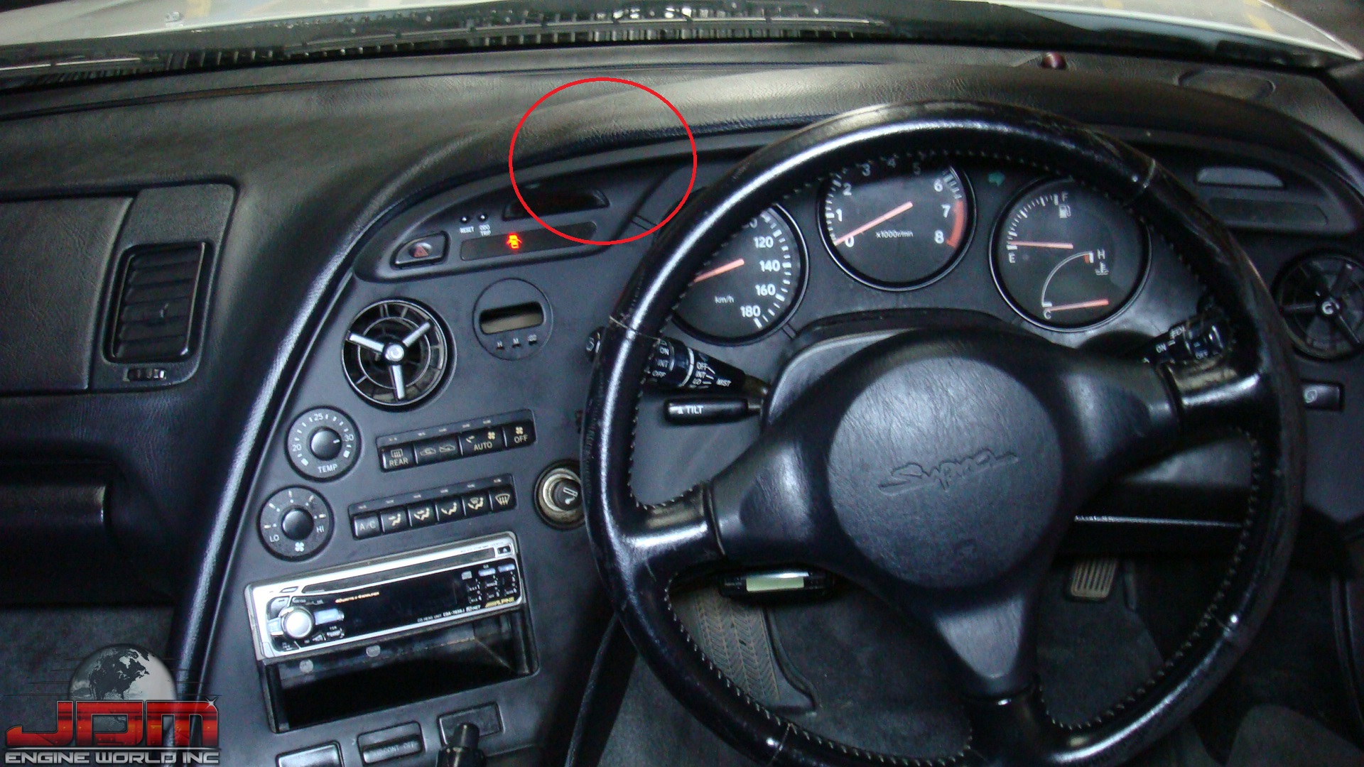

Горб на торпеде над приборкой слева, Решение

Вот который раз обращаю внимание что он есть у многих =)проблема в усыхании торпеды и в этом месте образуется шишка . Я когда перетягивал торпеду решил вопрос сам и быстро-единственное надо чтобы она была снята так как может поплавиться проводка,сняв приборку вы увидите ребро жесткости,направленное прямо на этот горб нужно нагреть монтажным феном это ребро и при нагреве давить эту шишку короче у меня получилось все за 10 минут =) позже скину фото как получилось.

Denis, Тоже присутствует такая проблема, жутко бесит.

Только не совсем понял: за с чёт чего выравнивание происходит?

Во многих местах на торпеде такая проблема, интересно на сколько хватает такого решения. И не будет ли потом еще хуже?

Собственно из за нагрева эти шишки и появляются, тк далеко не все ставят солнцезащитный щит на лобовое
А насчет фена, скинь результат)

текстура пластика не испортилась от нагрева? тоже эта проблема достала...

разогревайте постепенно, с большого расстояния, чтобы изнутри материал нагрелся, иначе поплавиться может, да. Я тоже делал феном и даже в нескольких местах, результат хороший. А в одном месте эта псевдокожа отслоилась от пластика, также нагрел и потом на клей все это зафиксировал в тисках, только через мягкие прокладки.
В общем если не дурить, то эффект норм. держится 2 года.
А чтобы не отслаивалось -закрывайте солнцеотражающим козырьком, когда надолго машину на солнце оставляете
