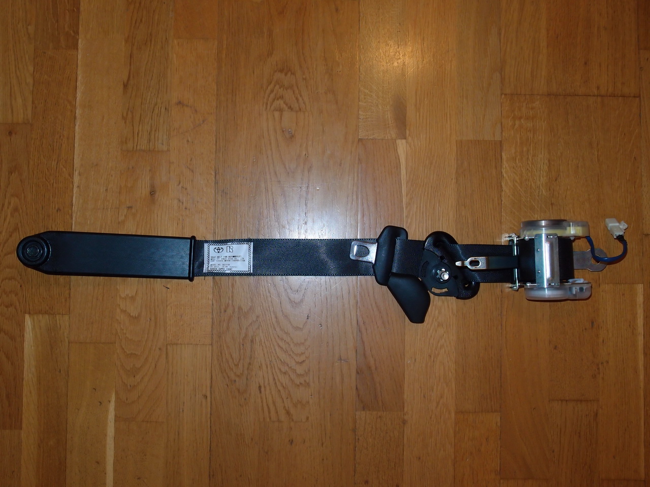

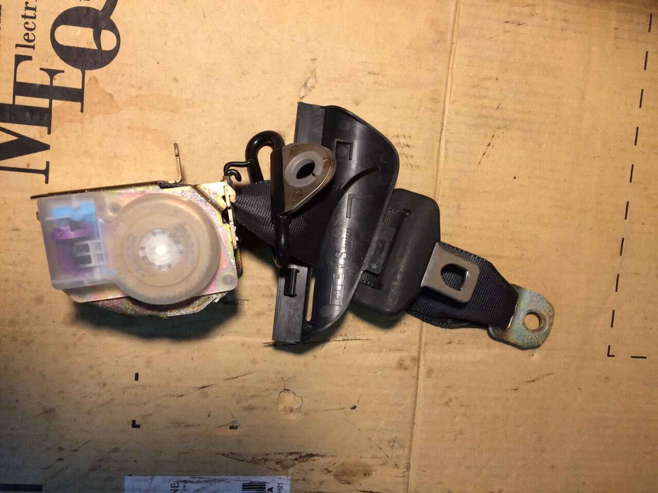

А вот и фотки наконец-то пришли, кто что скажет по поводу этого ремня?
сообщение 7.5.2017, 20:25
Да вроде похож. Надо пробовать.
