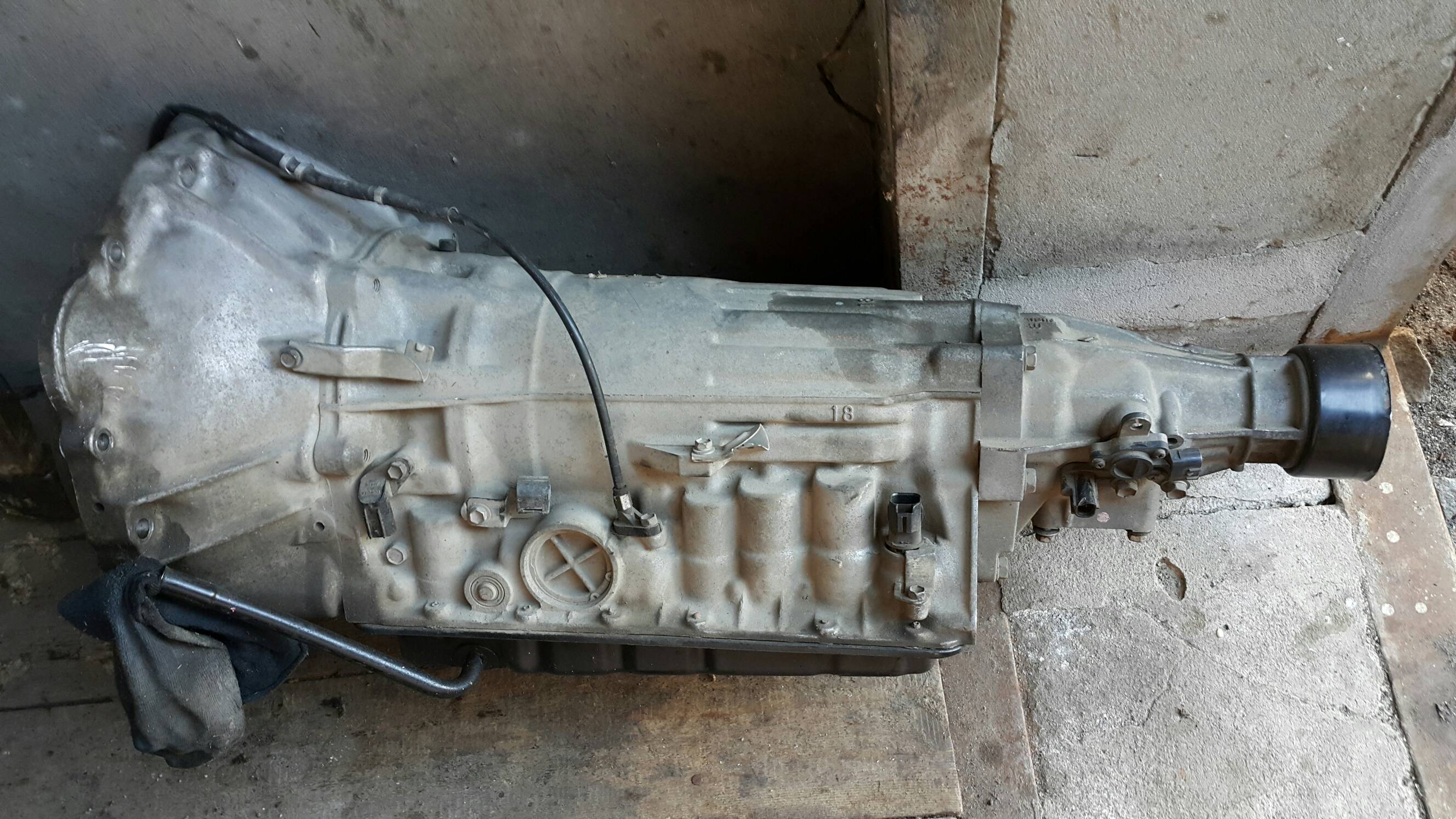

На днях ко мне приехала акпп, которая, со слов бывшего владельца, стояла на машине раньше. Вот ее фото:
На последней фотографии видно, что на этой коробке рядом с датчиком скорости еще один датчик.

А вот акпп, которая сейчас на машине:
В месте, где должен стоять второй датчик, только отлив.

сообщение 19.8.2017, 15:54
Сообщение #25
Мозг вообще не с Супры и не с Аристо. Может с маркообразных, х.з. Коробки похожи с JZX. Тыц

На аристовском автомате фланец выглядит так:
На супровском так:
Lefty

Блок управления с Соарера JZZ30 1JZ-GTE 92-95г, двигатель с JZS147 Аристо. Коробка х.з. с чего biggrin.gif

Первая коробка на фото: АКПП 30-41LE Toyota Mark II JZX90 1JZ-GTE 35000-2C040
Вторая коробка на фото: АКПП 30-41LE Toyota Mark II / Chaser / Cresta JZX90 1JZ-GTE TT 35100-2С170

Всем привет! Нужен совет.
Нашел проводку с Супры, хочу купить.
Проводка с турбо машины дорестаил, мкпп. Также у этого продавца есть комп от Супры RZ и от Аристо АКПП.
Моя идея такая - купить автомат от Аристо 161 у Жени Траволта, купить эту проводку с Супры МТ и мозги от Аристо АТ.
Какие меня ожидают проблемы? Будет ли эта схема работать? Будет ли проблема с отсечкой по оборотам на мозге от Аристо?
АКПП Aristo 161 - Supra MT проводка - комп Aristo AT

Дак в косе мкпп нет фишек же на автомат.

frik, Паша, да я понимаю. Вот только автоматную косу пока найти не могу. Думал, может добавить в МТ косу фишки из своей старой проводки.
сообщение 8.10.2017, 16:20
Сообщение #38
Если цена норм, бери и добавляй. Только не просто фишки, а целые цепи, в т.ч. питания и земли, которые подключаются к уже имеющимся на косе от механики.
У меня где-то был набор от автомата. Как раз вырезал из автоматной проводки для переделки под механику. Проблема только найти в общей куче.
Проблема на аристовских мозгах будет только одна - неработающий тахометр, которую, впрочем, легко вылечить. Как вариант, добавить в фишку к игнитеру один пин и протянуть цепь до приборки. На Супре сигнал туда идет с мозга. Так что по салону провод уже проложен. Останется только протянуть от игнитера до оранжевой фишки (II1-29 в мануалах на американку).
Отсечки будут работать как надо, если все цепи будут правильно проложены от автомата до мозга. На 5500 об. отсекать должно только на нейтралке.

У тебя мотор не VVT-i. На косе и мозге от VVT-i мотора с JZS161 ничего работать не будет. Ищи лучше мозг и автомат от JZS147. Чтоб все болт-он встало. Кардан только переделать придется.
сообщение 19.10.2017, 1:57
Сообщение #40
Точно, без VVT-i... Заставить работать наверняка можно, но понадобится еще ATECU.

Проблема непереключающихся скоростей в режиме D была в том, что на акпп, которую свапнули, был всего один датчик скорости в хвостовике. А на акпп, которая стояла раньше, было два датчика. Мы заменили заднюю часть со старой коробки на новую и подключили оба датчика - проблема ушла. Сейчас в режиме D машина трогается с первой передачи и переключает как на повышающие, так и на понижающие. Работает кнопка овердрайв. Единственное, что осталось невыясненным - загарается ошибка 42 - ошибка датчика скорости по коробке передач (мигает овердрайв). Мигать начинает через несколько минут после начала движения. На работе коробки визуально это никак не отражается. Все в штатном режиме. Есть предположение, что это может быть как-то связано с блоком абс. Возможно на него не идет какой-то сигнал.
Ищу фишки подключения стандартного мозга Супры, три штуки. Возможно у кого-то лежат без дела. Есть идея перепиновать фишки по стандартной схеме и подключить стоковый Супра-мозг. Пишите в лс.
