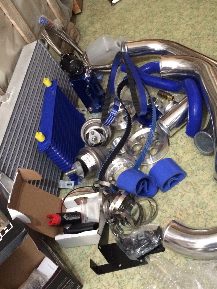

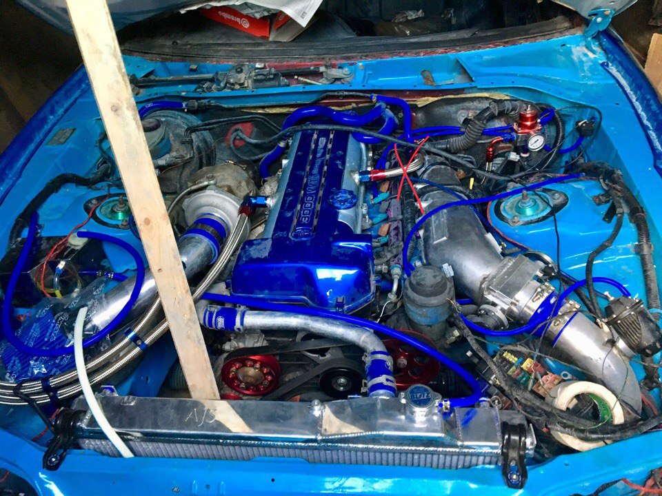

пол года закупались детали в итоге мы имели
- 2JZ hte VVT-i Aristo +aT покупал один человек который привез мотор и я попросил обслужить на новых запчастях полностью ( это было моей ошибкой)
- кулек greddy
-коллектора AJS
-подушки trd
-топливный aeromotive 340
- gates ремни
-ajs шкивы
-передняя подвска WISEFUB
-топливный регулятор aeromotive
- мозги вэмс от 100
- коса под этот мозг
- некоторые детали Китай т.к считаю что платит за болванку той же рейки в 6 раз это много
-форсунки калдина 540
- кастом трасса 76
много много мелочи вплоть до последнего винтика для свапа
поэтому ребята и электрик сделали все за неделю, все работает все отлично , но человек который перебирал мотор какого то лешего его отпескоструил и не промыл , последствие мотор провернуло через 300 км .
что не ломается то к лучшему ( наверное ), было принято решение мотор не менять а докупить и поставить ковку поршня + шатуны. спасибо 200 mph за оперативность доставки , и по новой новый масло насос и тд,
в итоге после сборки номер 2 полет нормальный но собрали ближе к зиме и особо покататься не получилось

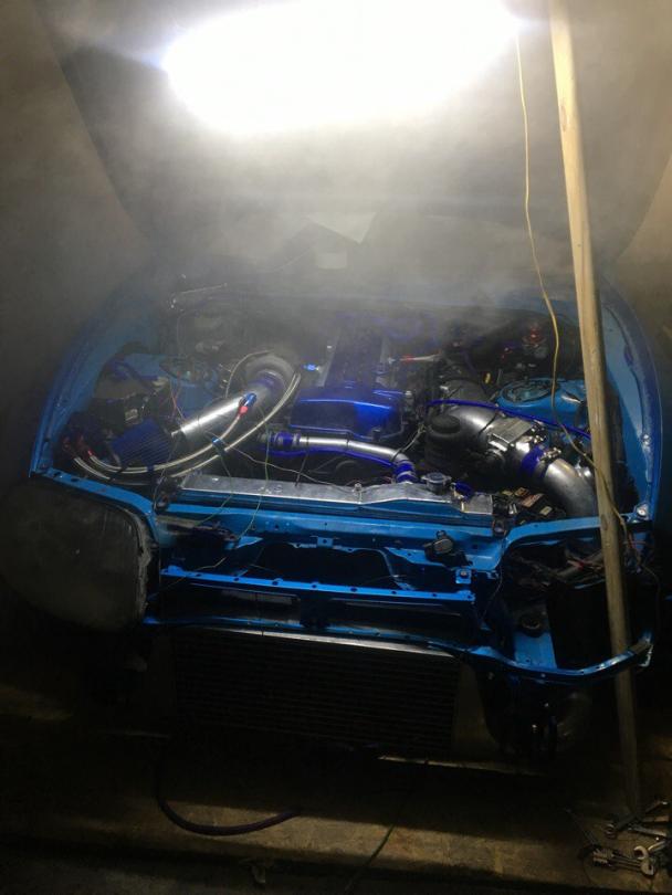

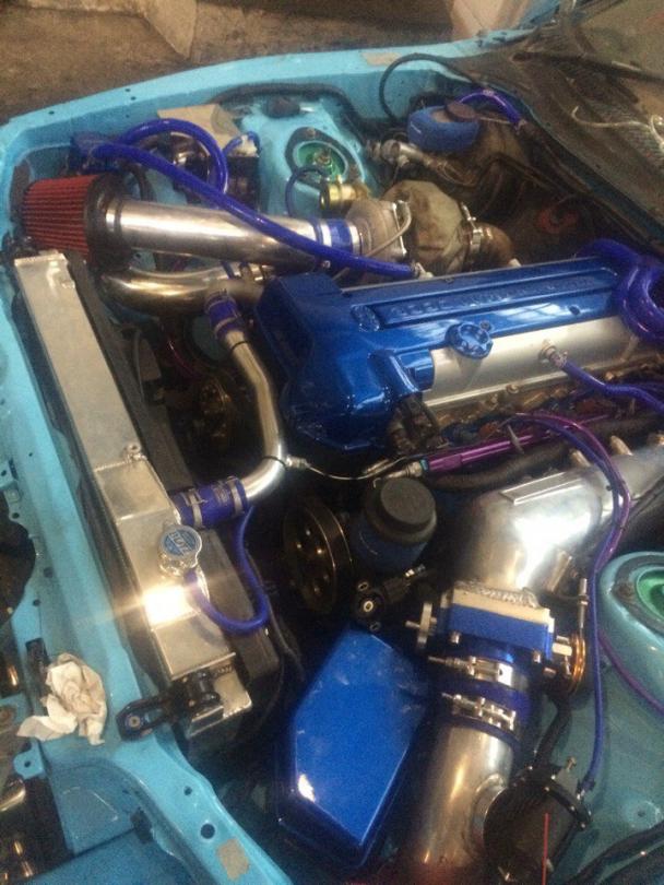

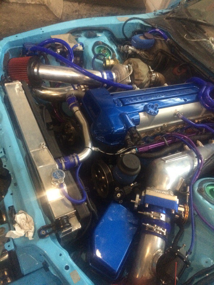

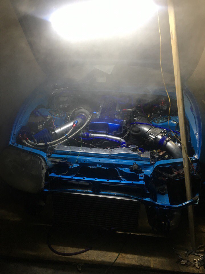

процесс идет полным ходом ,мозги отстроены ,простите что пыльно пока так
