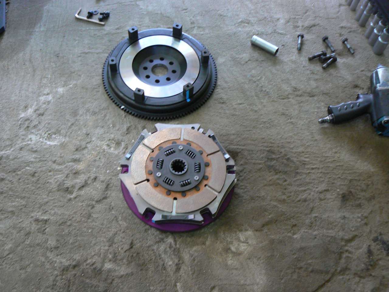

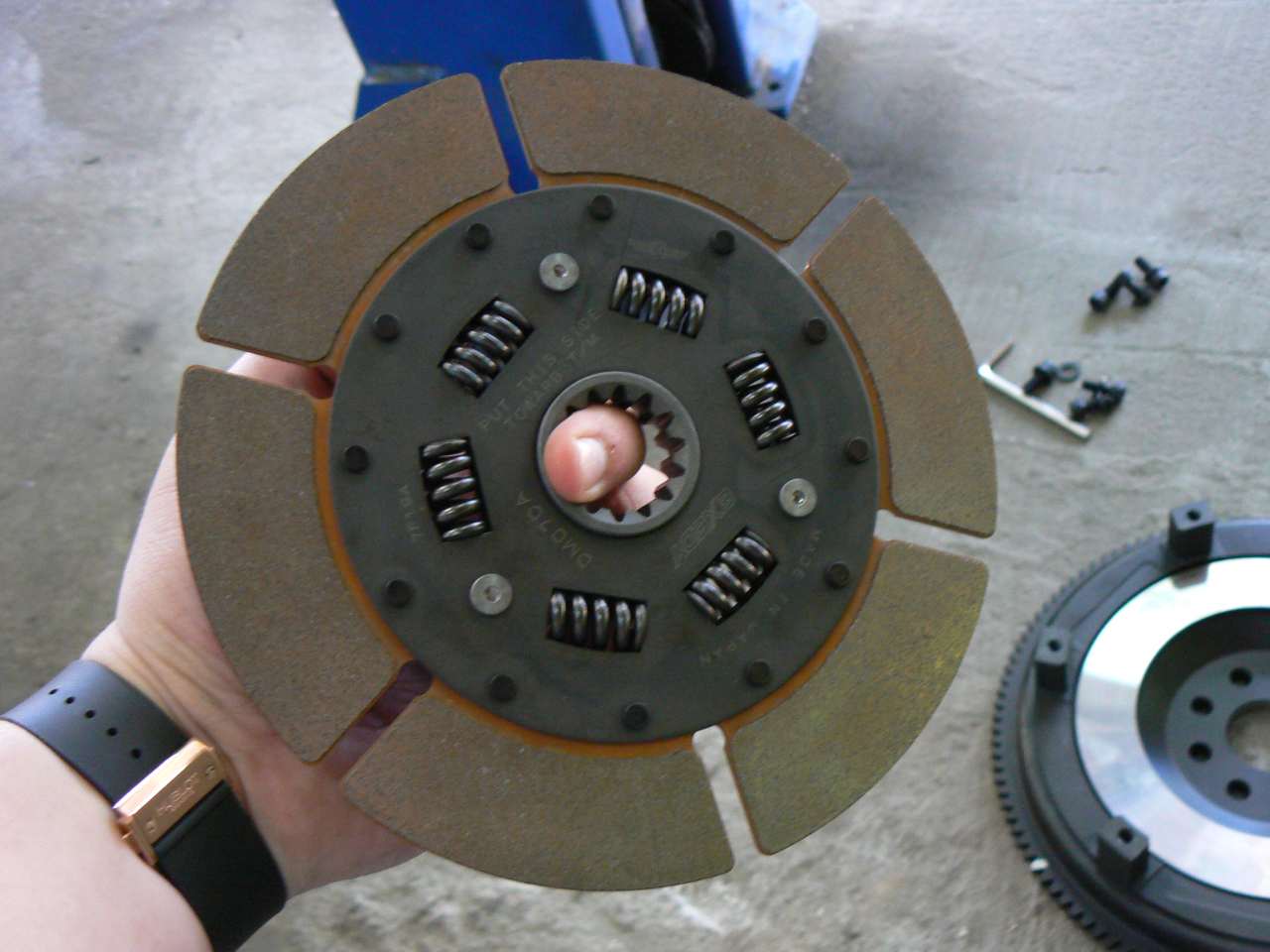

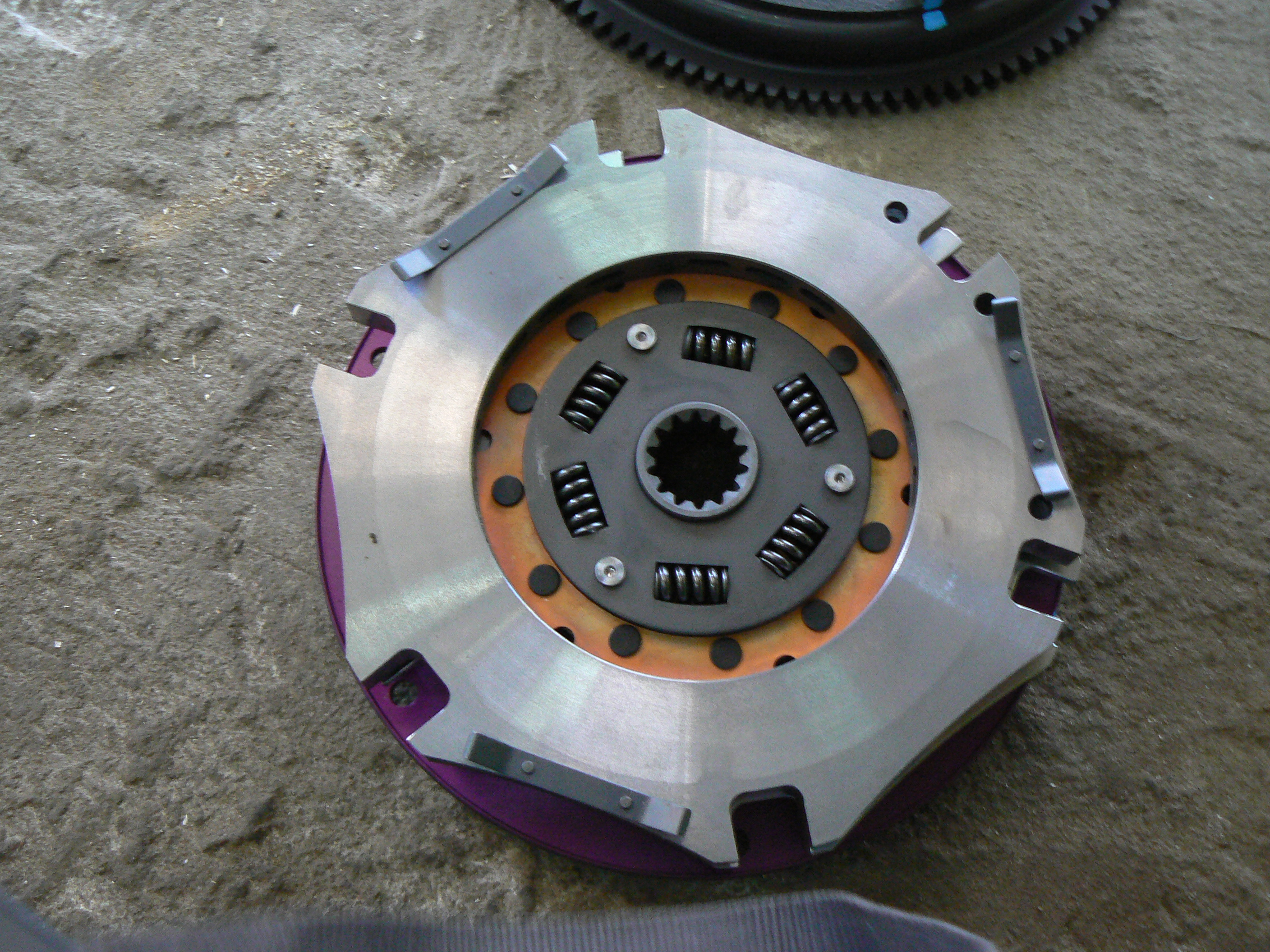

сообщение 7.4.2009, 16:20
вот Carbonetics 2 дисковый карбон, для смешанного типа езды, тоесть и по городу покататься и дать просраться smile.gif
