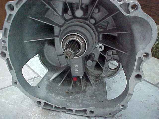

Diabolik
jdi У тебя же вроде Getrag, там 2 окошка по бокам.
Вот:
Нажмите для просмотра прикрепленного файла

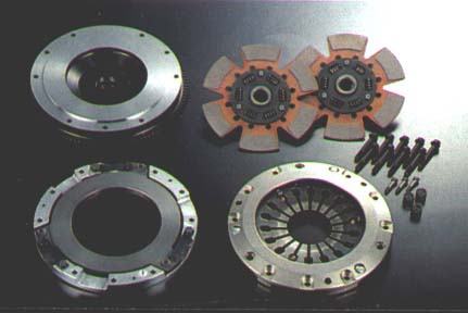

Diabolik
Нус... если ты про это: TRD Twin Disk Clutch, то у меня стояло. smile.gif
Вот оно:
Держит оно вот: http://www.trd-parts.ru/parts_twin-clutch.html. + сохранял ссылку на забугорный сайтик, там была хорошая табличка по разным сцепам на ГТЕ. Найду, выложу. Вроде здесь ее кто-то выкладывал.
По езде. Выжим жОский. Работает в режиме вкл./выкл. rolleyes.gif Для города, ну ее нах. Парковаццо неудобна rolleyes.gif
По шуму. Да, шумит. Но не сильно. Скорее даже когда как. Прогретая, холодная и т.п. В общем это все субъективно, меня не парило, даже нравилось. Т.е. шумит как и многие аналогичные сцепы(+-), которые я слышал.
