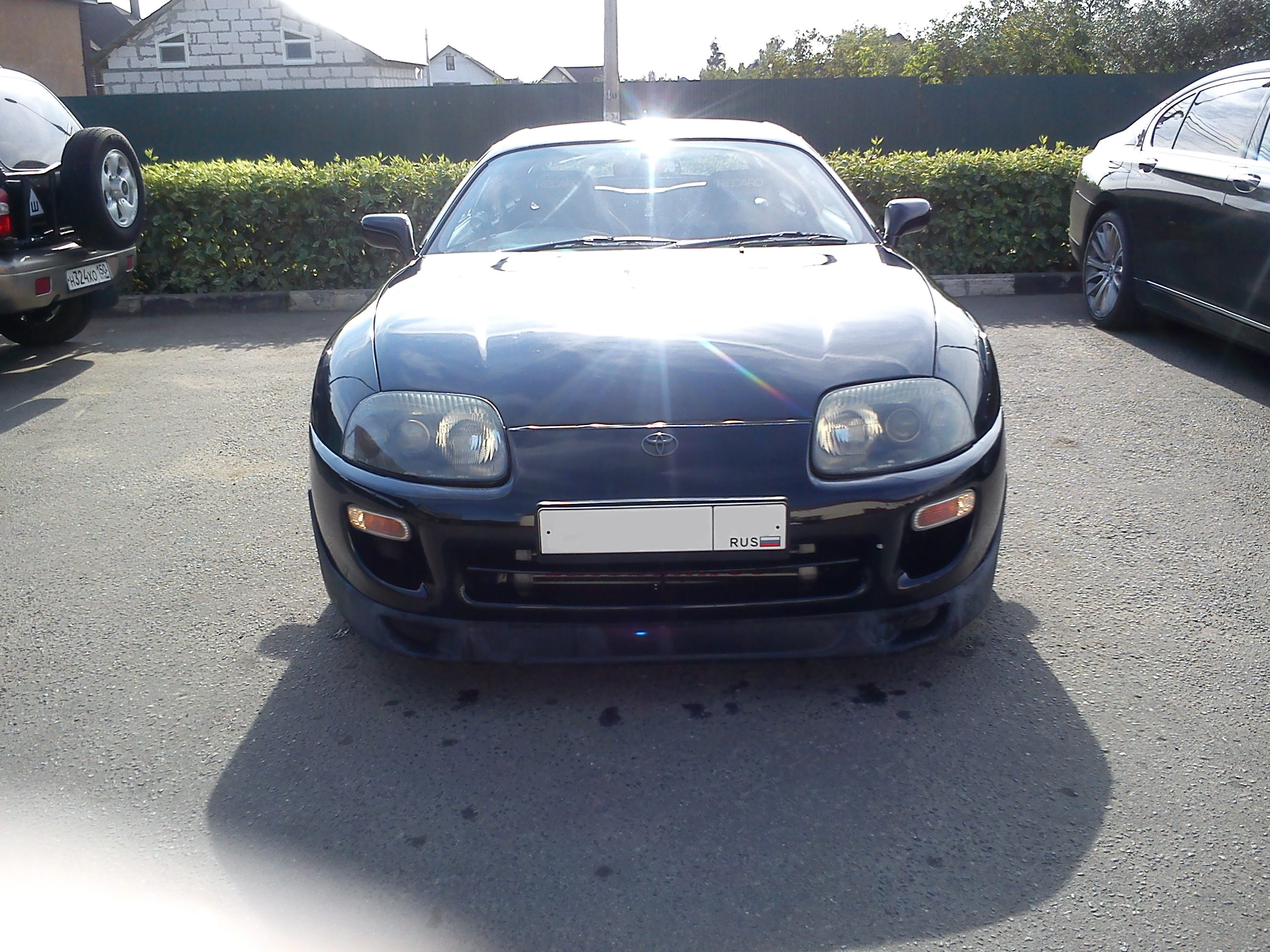

Raybrig
сообщение 1.10.2020, 21:06
Сообщений: 124
Регистрация: 27.4.2010
Из: Москва, Жуковский
Пользователь №: 4 618
Авто:JZZ31
Вот, заехал на мойку, сфоткал)

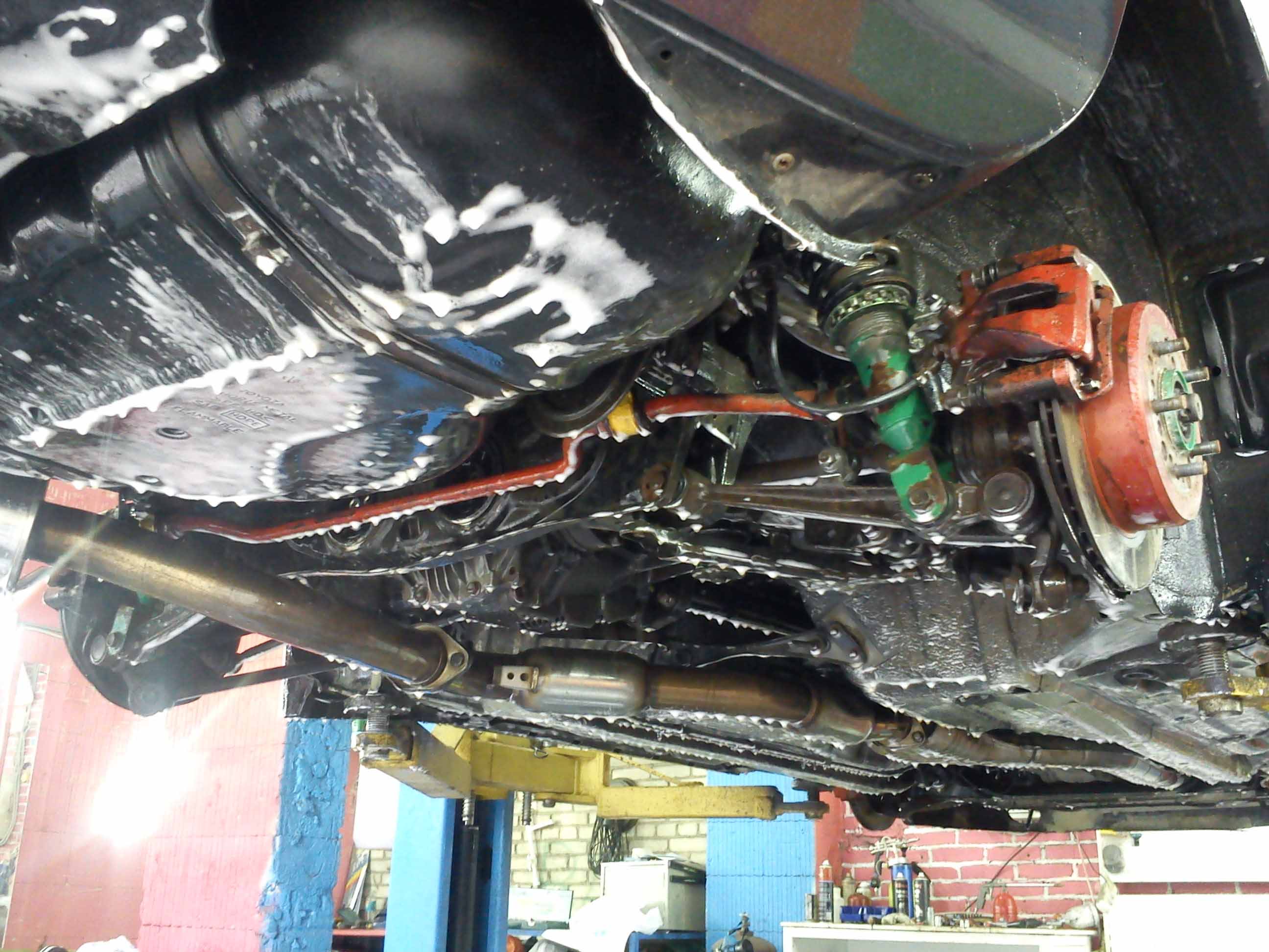

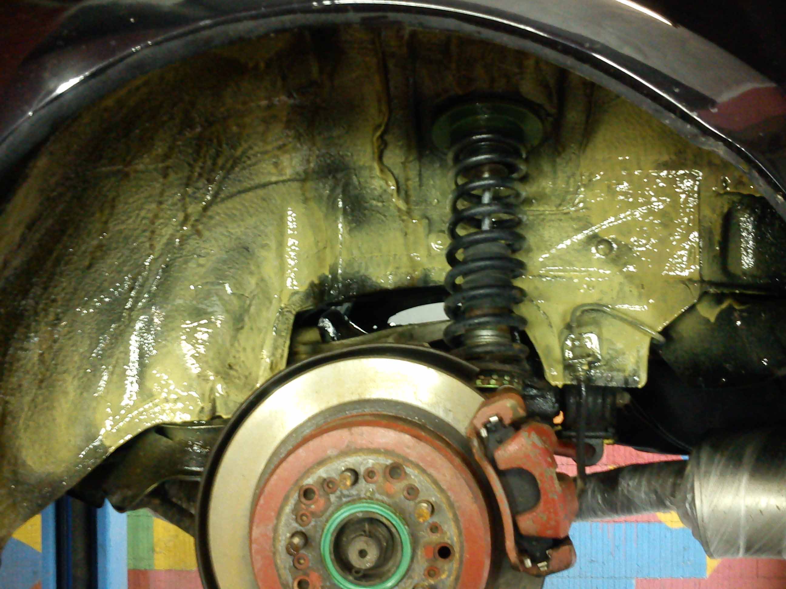

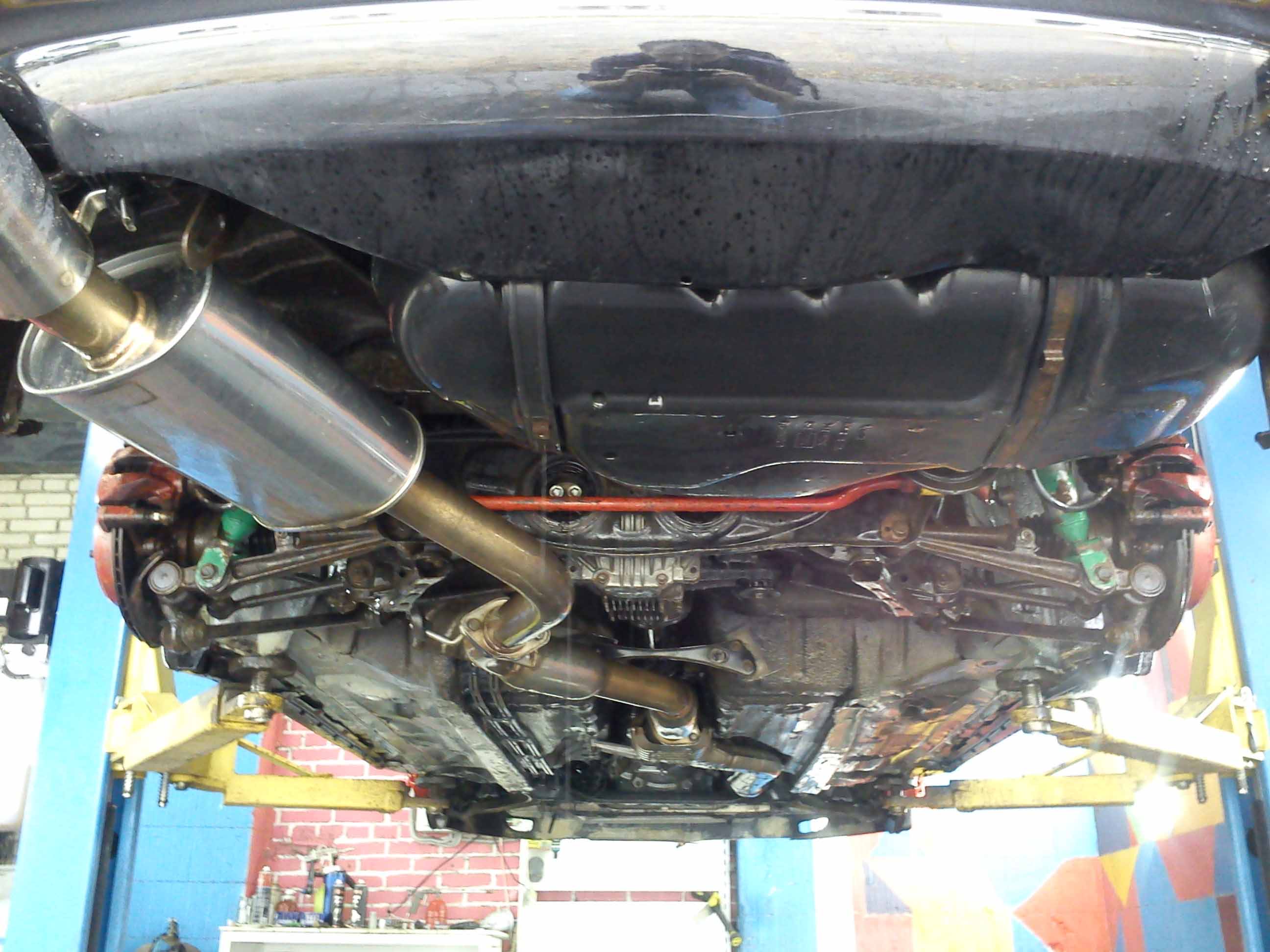

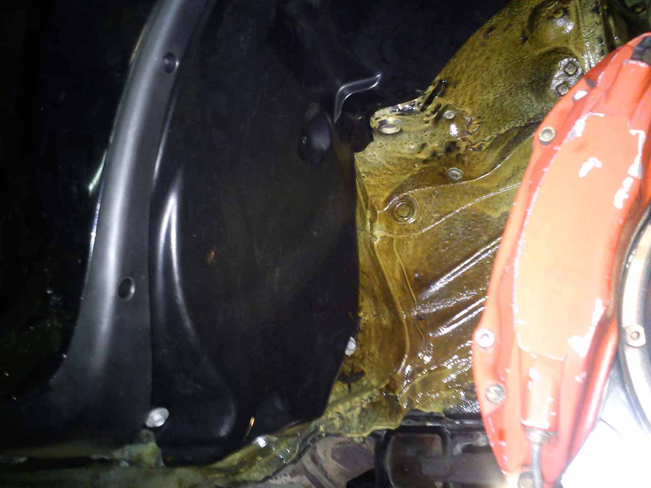

Первым делом сразу поехал на мойку днища и полный антикор. Промыли все полости с снизу с шампунем, продули просушили, потом еще какое-то время выждали и начали заливать. Состояние днища - огонь pleasantry.gif Составы использовались Dinitrol пр-во Германия. Для обработки внутренних полостей днища, дверей, капота, лонжеронов, крышки багажника применялся материал Dinitrol 3641/A80. Стырено с инета - "Его отличительная черта высокий сухой остаток (80%) отсутствие запаха и каплепадения, что позволяет ему присутствовать на сборочных конвейерах многих производств леговых автомобилей, коммерческой техники и пассажирского транспорта." Подвеска и разные труднодоступные места обрабатывались проникающим составом Dinitrol ML.

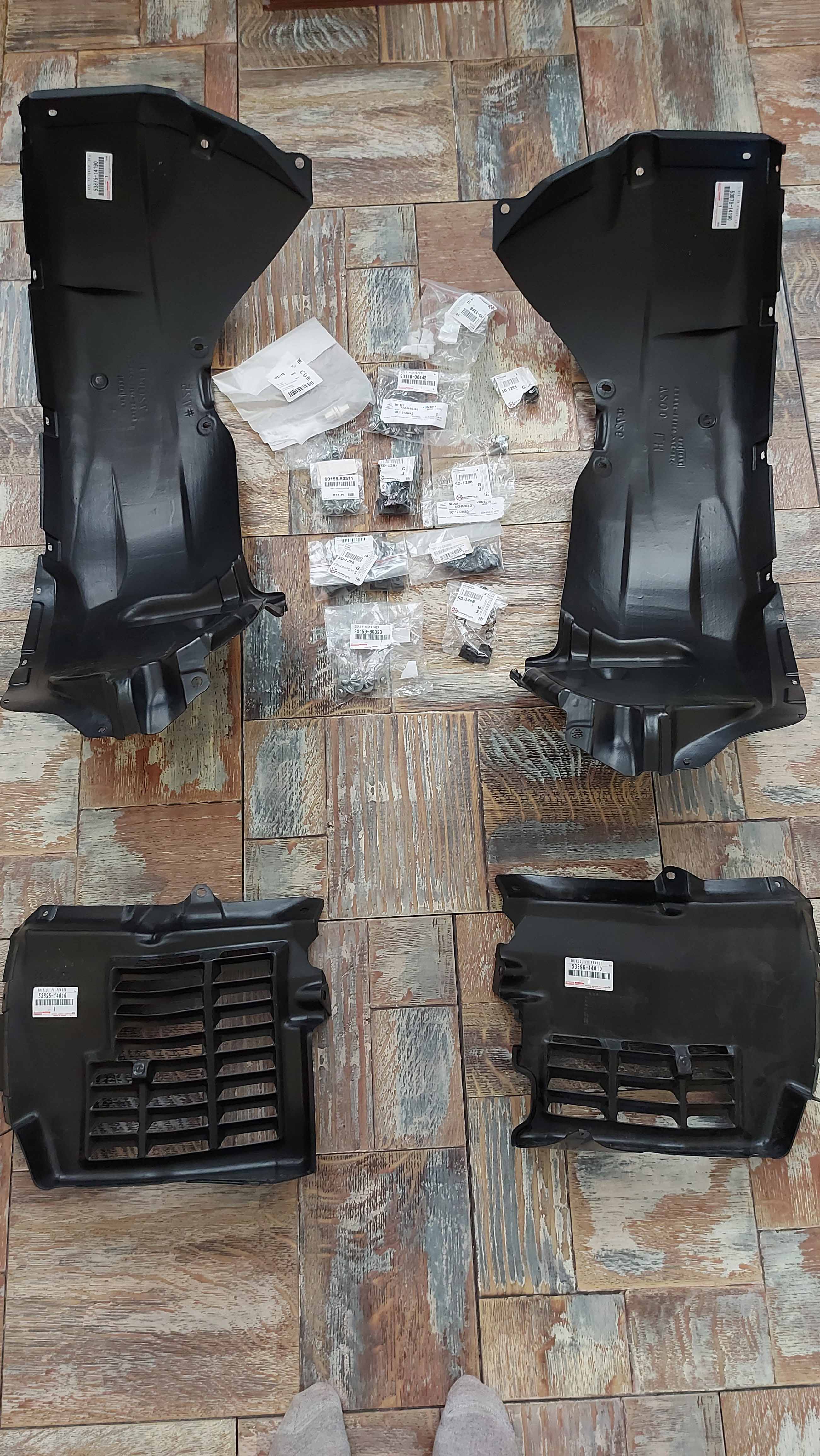

Продолжим вваливать бабло 27-летнюю гонку.

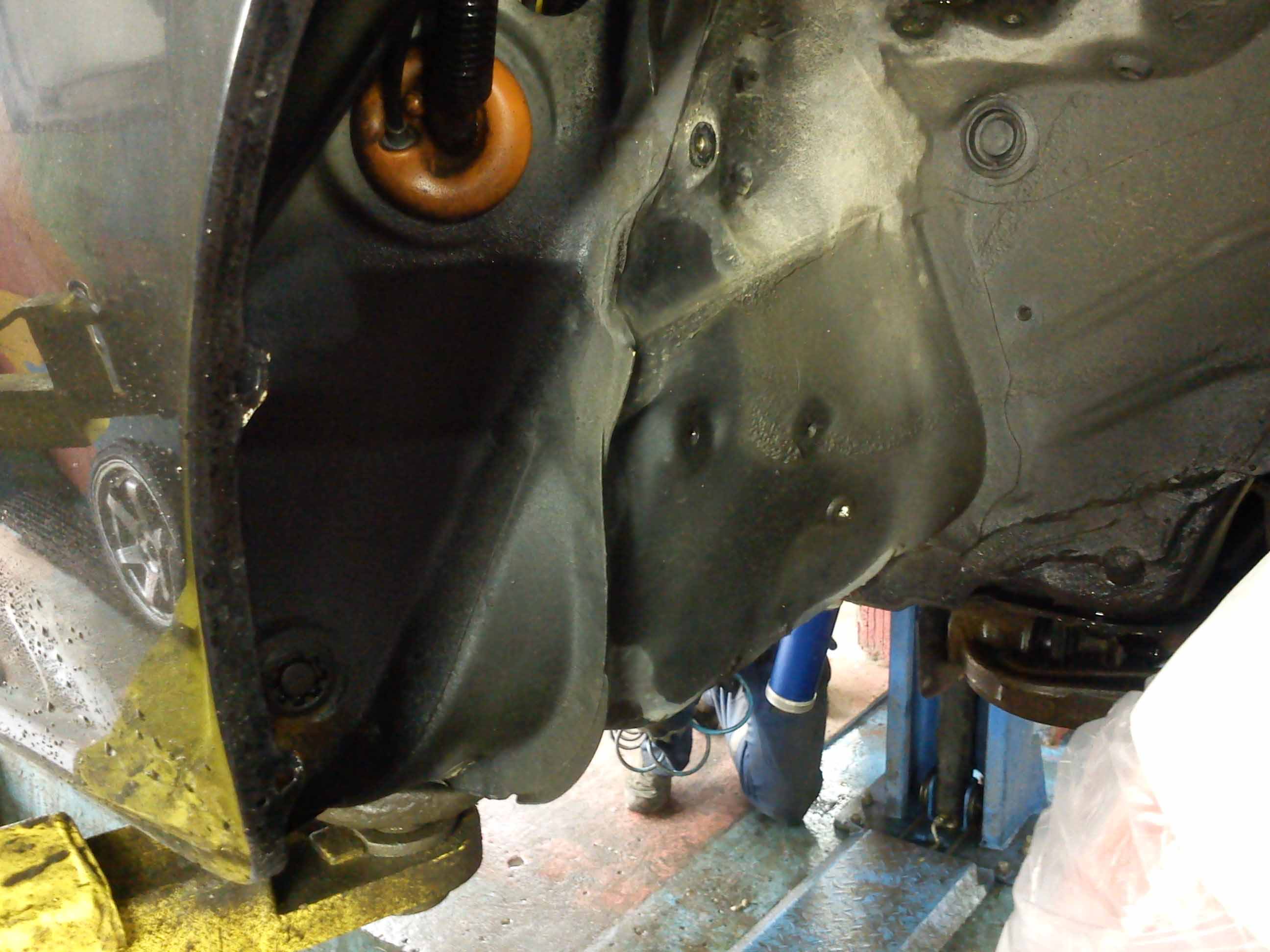

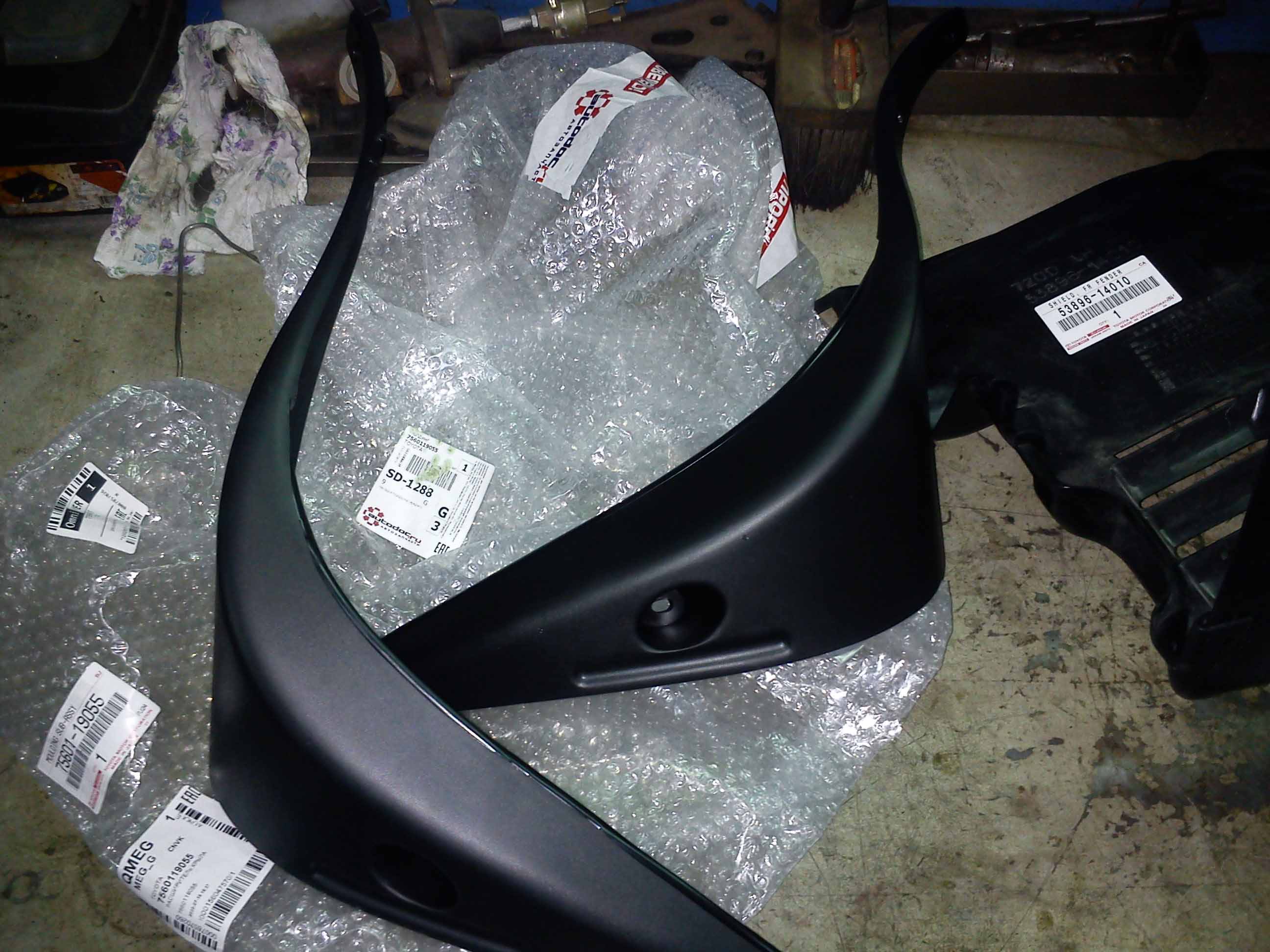

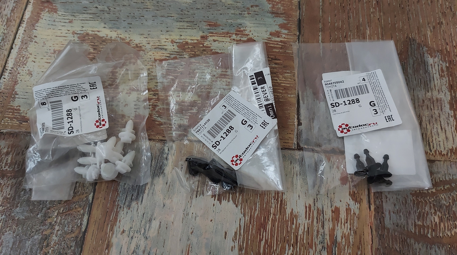

Авто мне досталось с практически отсутствующими\протертыми до дыр передними подкрылками. Также не было накладок на передние и задние крылья. Пришлось заказать все полным комплектом с клипсами пистонами и винтиками. Список всех мелочей был приличен. Удивительно, эти детали до сих пор можно заказать новые. В основном все привезли с Эмиратов. Ставить - то еще удовольствие) Но все получилось отлично. Теперь внешне полный сток - как с завода)

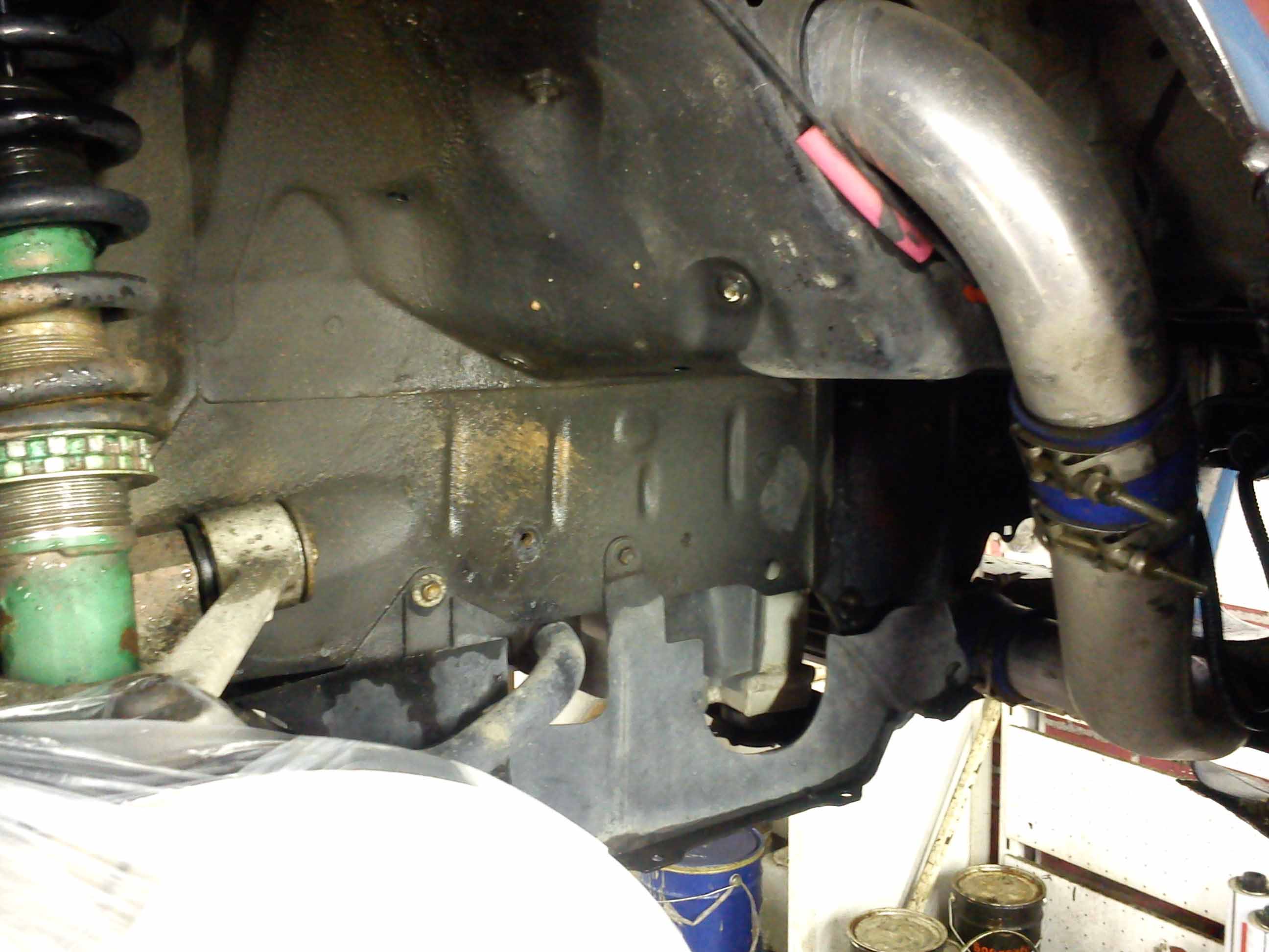

Еще пару фото процесса установки

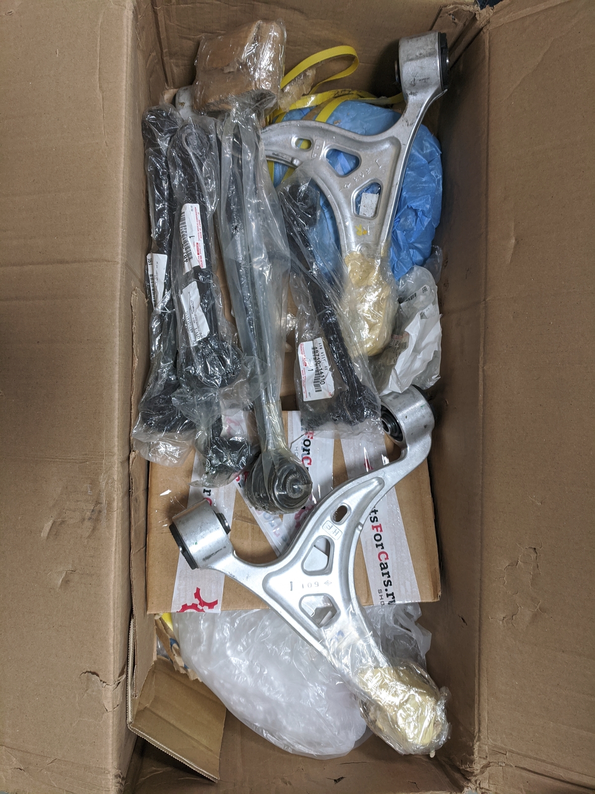

По-немногу начали приходить ништяки на подвеску. Решил все менять. Спасибо andy146 drinks.gif

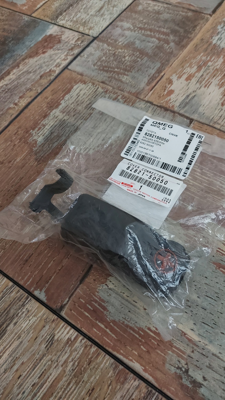

Фетиш - не было крышки аккумулятора, поменял вместе с клеммой.

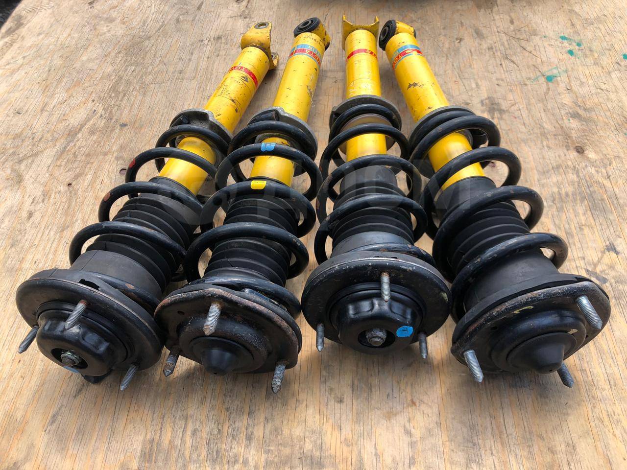

Поменял тейны суперстрит на Bilstein B6 комплектом. И зря. Тейны менял потому что пружины на них были неродные плюс не было регулировочных крутилок на 2-х стойках. По итогу бильты мне показались слишком мягкие, почти сток. Это было еще летом, проехал на них 1000км наверное. Не нравятся, буду менять на что-то другое.

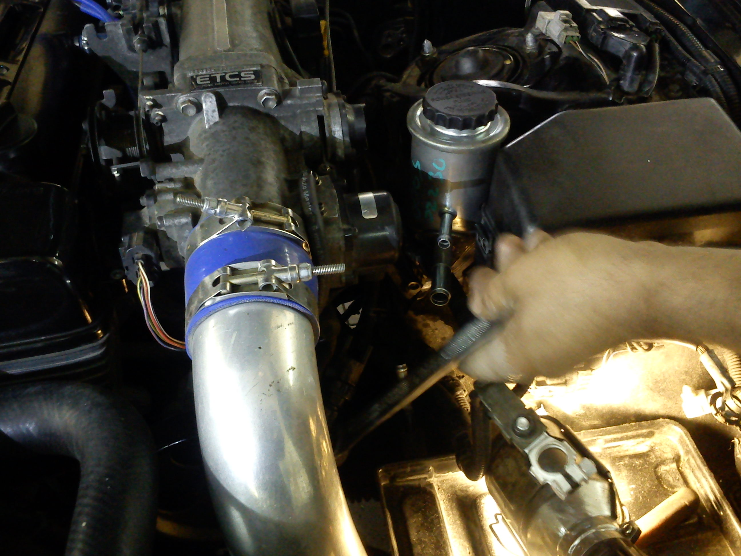

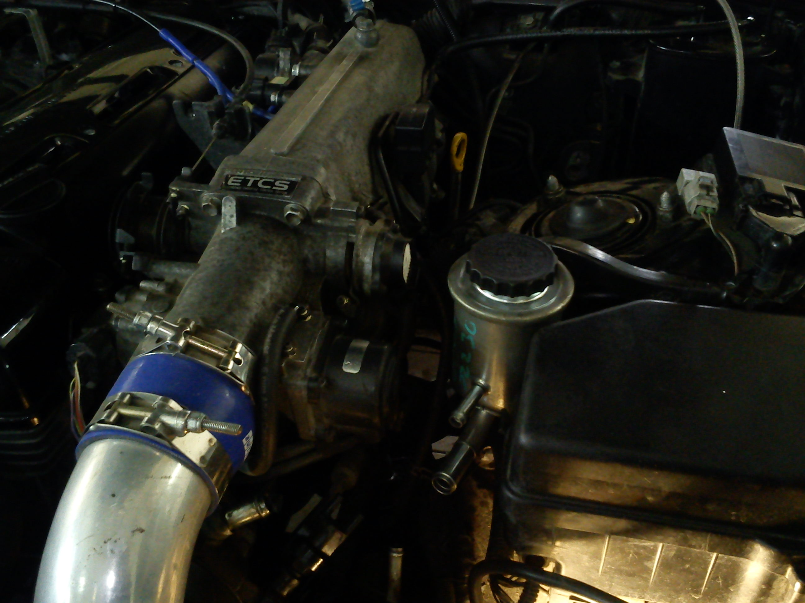

Заменил универсальный бачок ГУРа на родной. Искал его месяца 2 наверное по форпостам\дромам всяким. От атмачей полно, от турбо - хрен. В чате за 3.5к предлагали, но обычный за бачок столько отдавать не айс. Случайно увидел у знакомого на сарае с 1JZ-GTE подозрительно похожий, проверпил по экзисту - пля а номер-то одинаковый facepalm.gif Забил на фарпосте в поиске сарай - 500р. :DDDD
