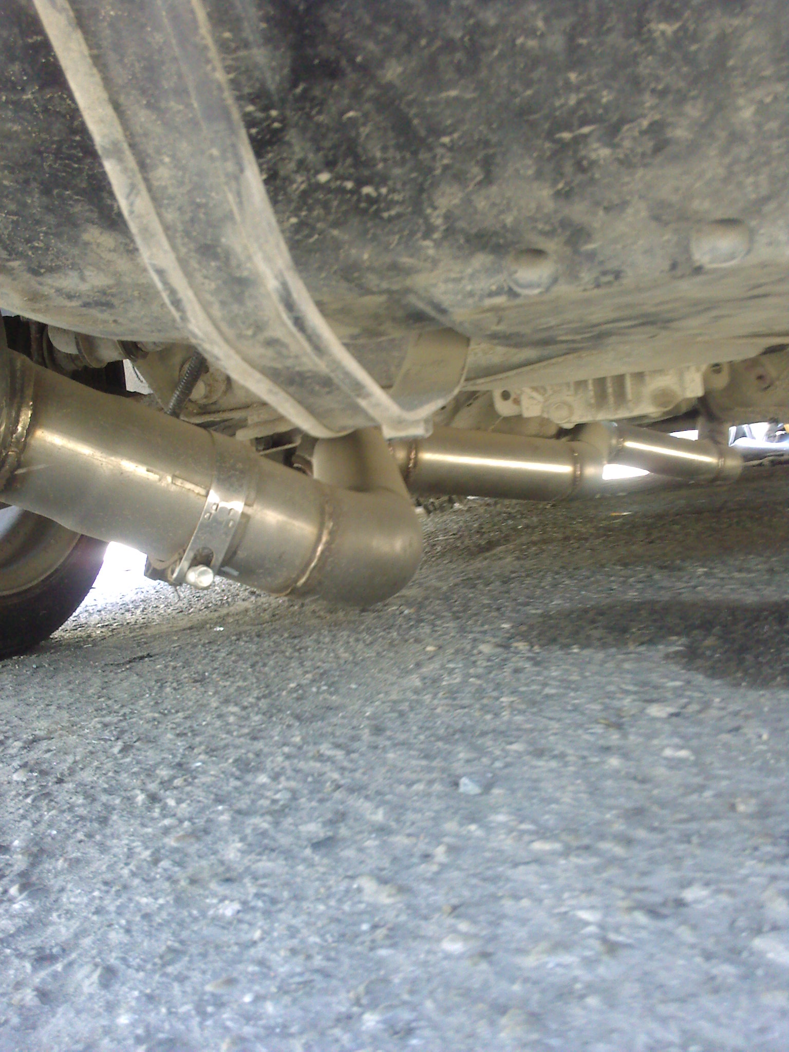

Я начал потихоньку заряжать ее. Выхлоп 3 раза переваривали сначала просто удалил катализаторы эффект практически 0. Тогда я купил спортивные резонаторы эффект более менее но не то. Тогда я просто купил от турбового маза 2 трубы, хороший сварщик сделал все по уму. Эффект был потрясающим с места машинка ехала намного шустрее, а вот звук было слышно за 3 км как я еду J .

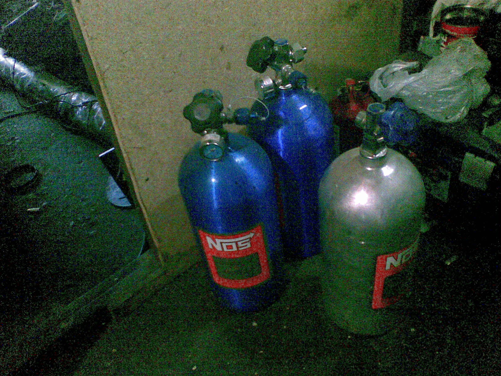

Потом я решил поставить на свою малышку ЗАКИСЬ (обалденная вещичька) Нашел человека с РОСТОВА который обещал помочь. Купили шести точечную закись которая может придать мошьность от 120 до 450лс. Поставили мы ее Установка была трудной задачей. Что бы поменять жиклеры нужно часа 2 возиться(в этом был косяк) Мастер связался еще с 1-м мастером что-то они там посоветовались и он рассчитал (как потом оказалось не правильно) что 160-180 двигло должно выдержать такую мошьность.
1. косяк и наверно самый главный свечки оставили стоковые иридиевые. (в последствие они сгорели).
2. Неправильный расчет мошьности добавили от 300-370лс. ОФИГЕННО:)
3. трудность замены жиклеров.
Старт на закиси был Жоским очень носило по дороге как по льду даже на 140км.ч

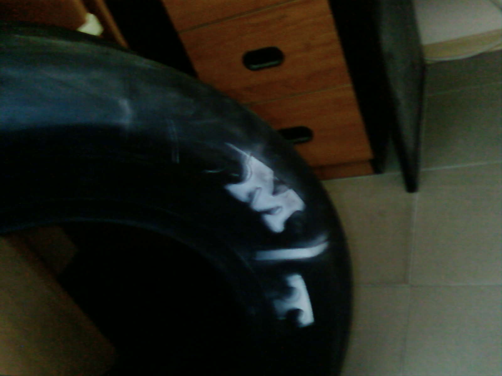

Колеса были 255-40-17
Целый баллон закиси ущел в небытие за 1минуту. Или даже меньше.
Последствия сгорело 2 клапана и свечки. Реально 2JZ самый выносливый двигатель.

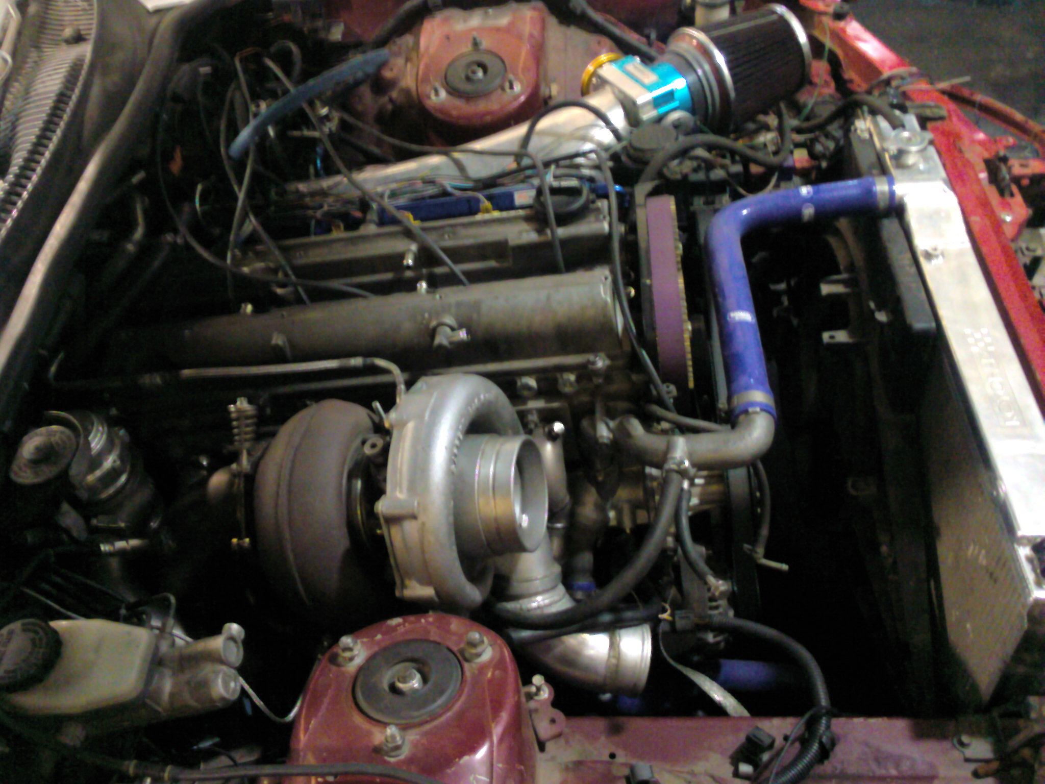

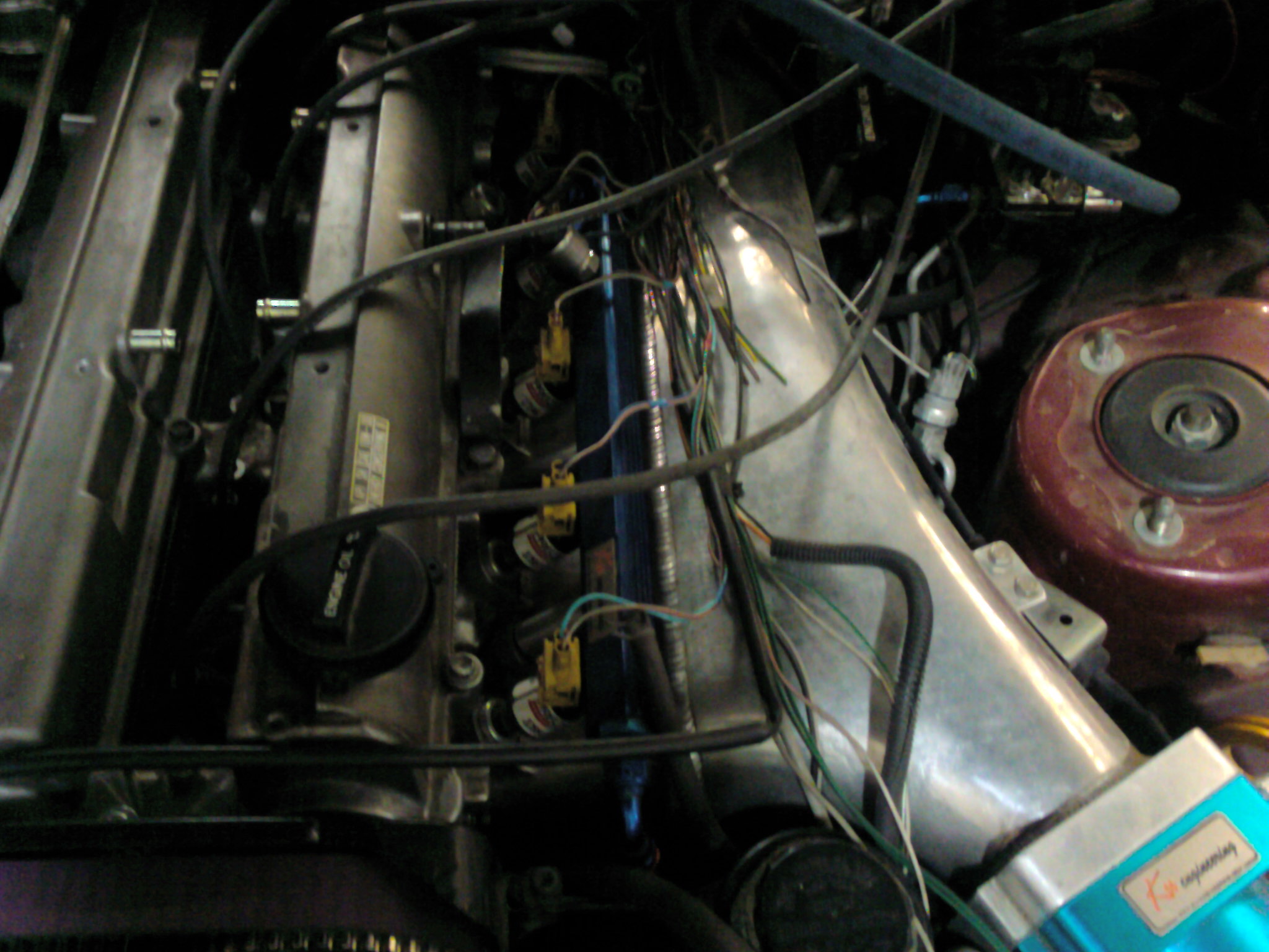

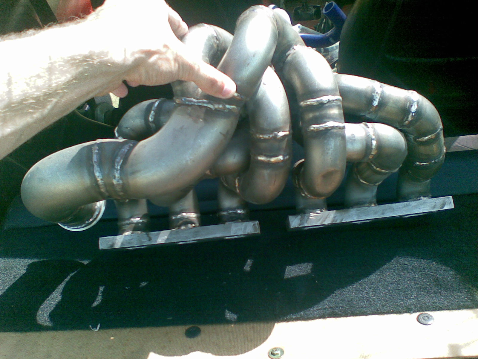

Сначала хотел сделать ее что бы она была атмо на распредах с выпуском с пауком чипованными мозгами. Благо добрые люди отговорили меня от этого гиблого дела.
Началась закупка запчастей распреды ТРД 272, клапана, пружинки. Не все к сожалению я фоткал:((.

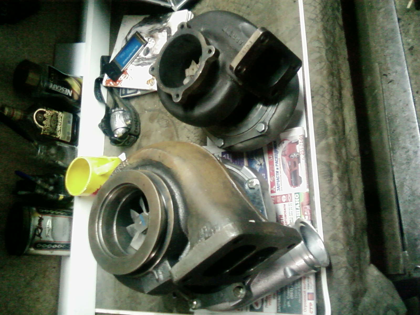

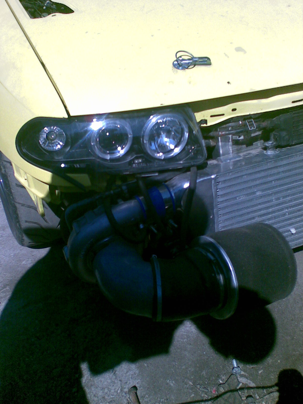

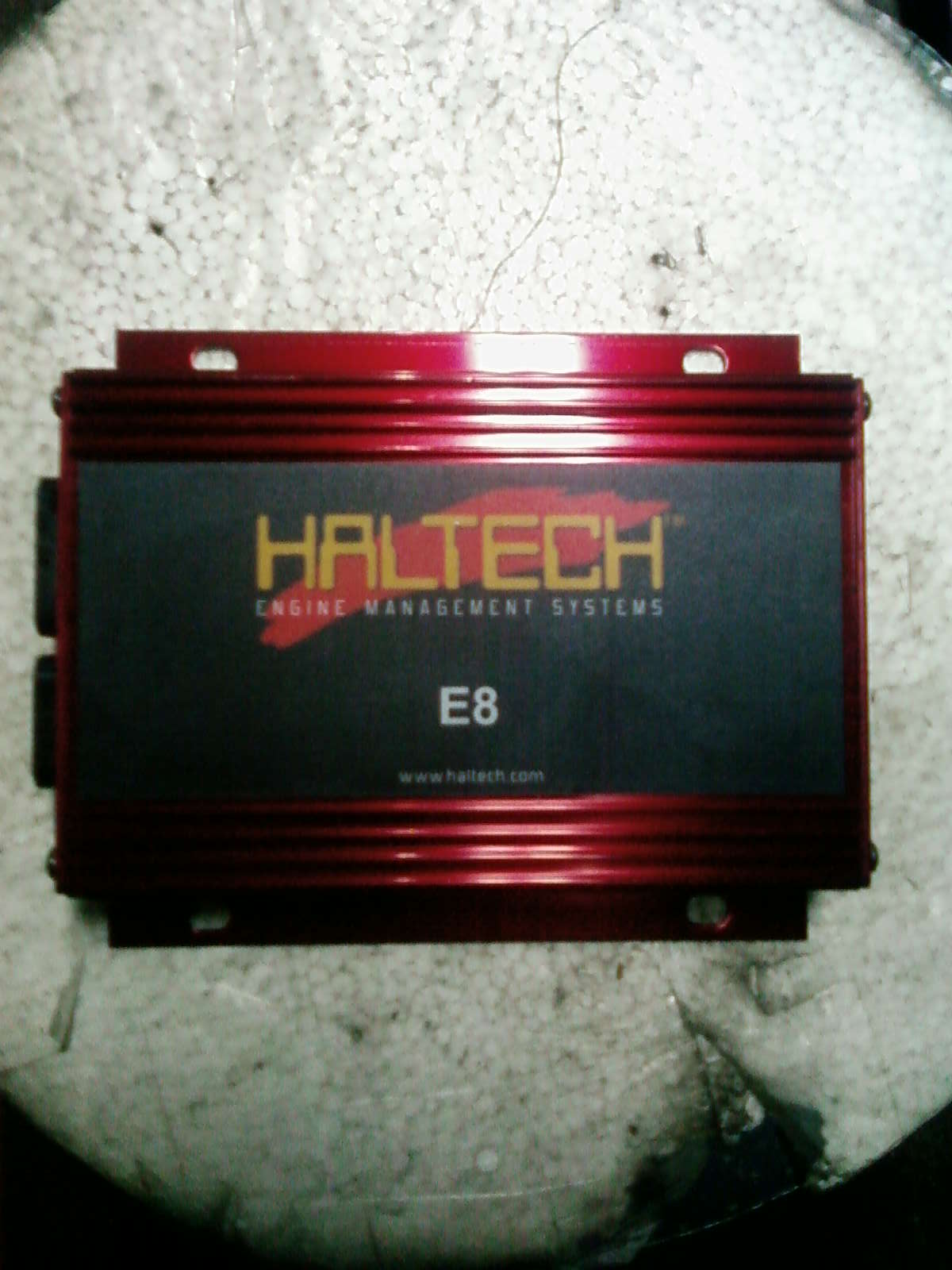

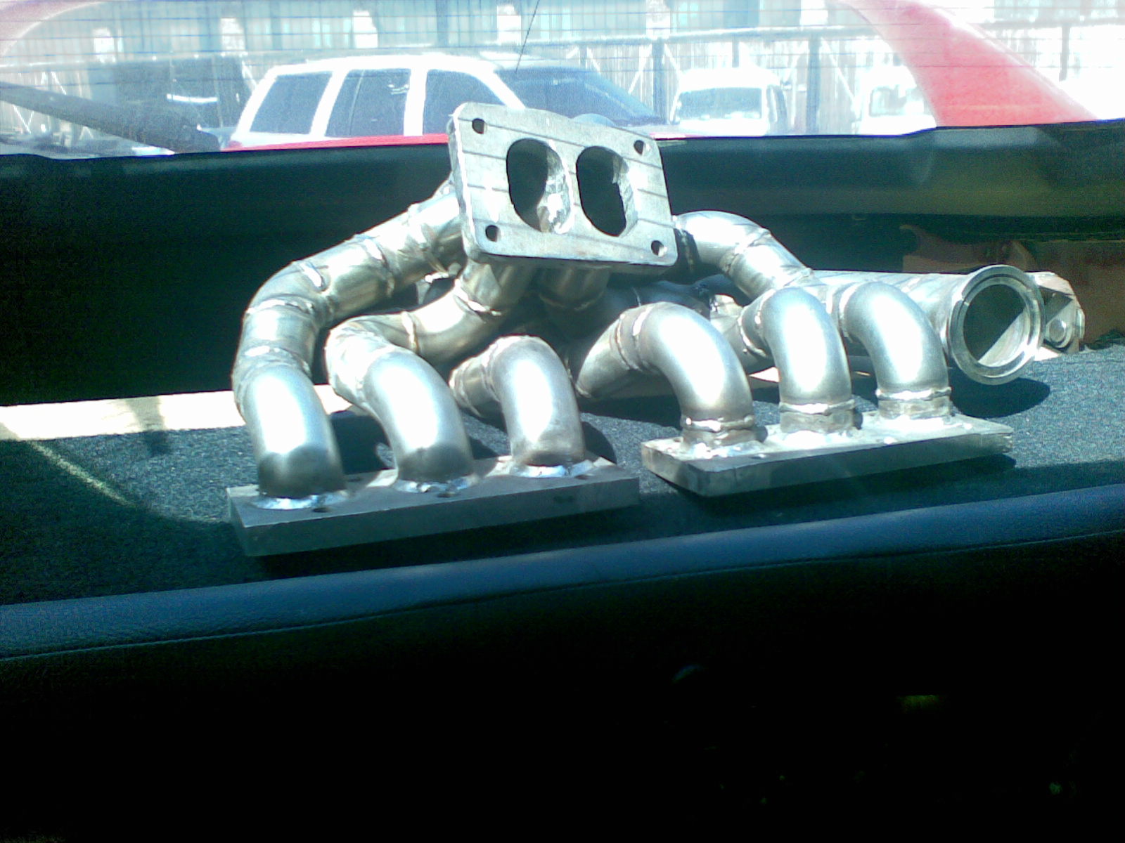

Купил я мозги Халтек 8.

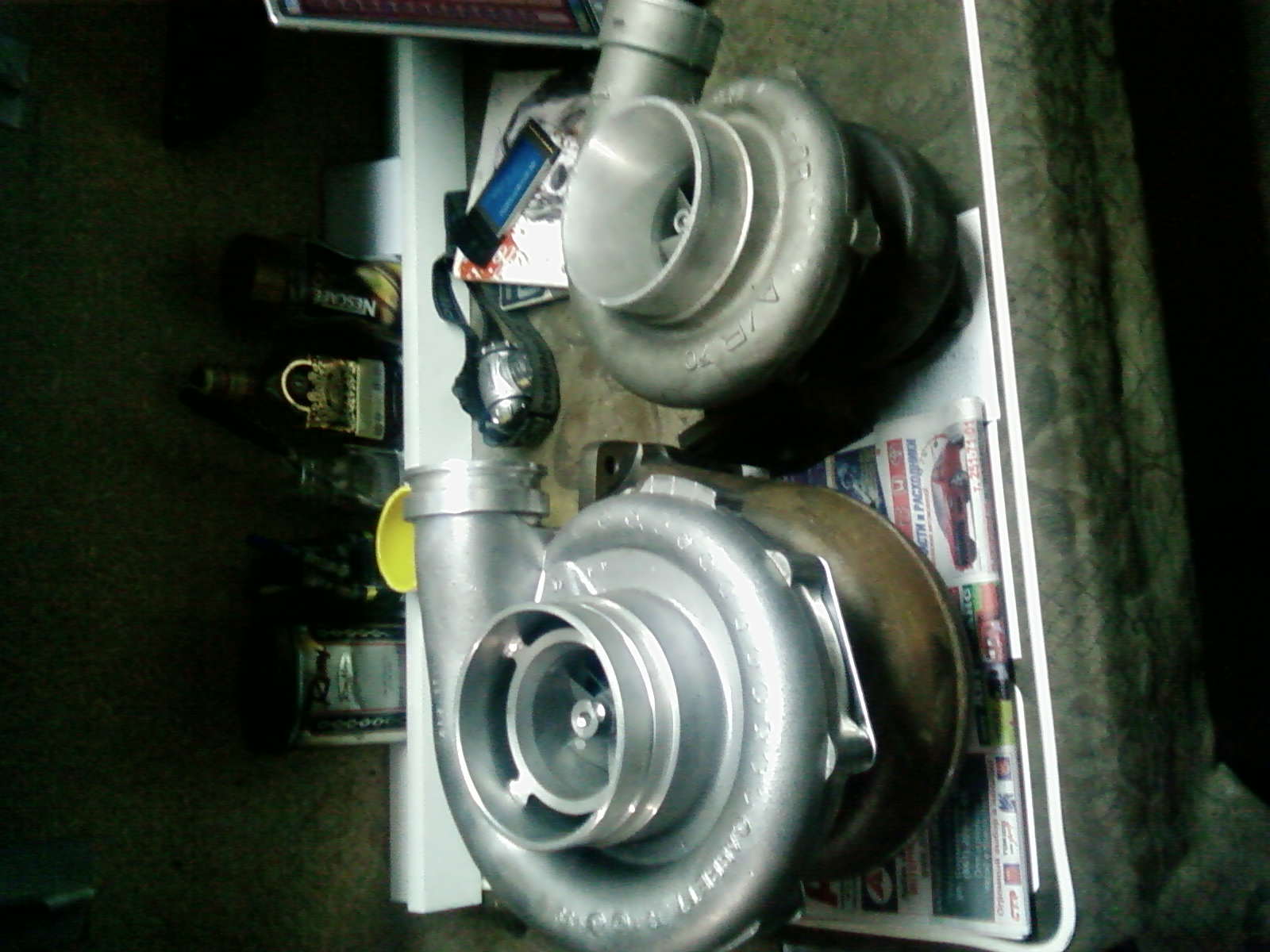

Вот фоточьки моей турбины. на ее фоне 35гаррет у меня 42я.

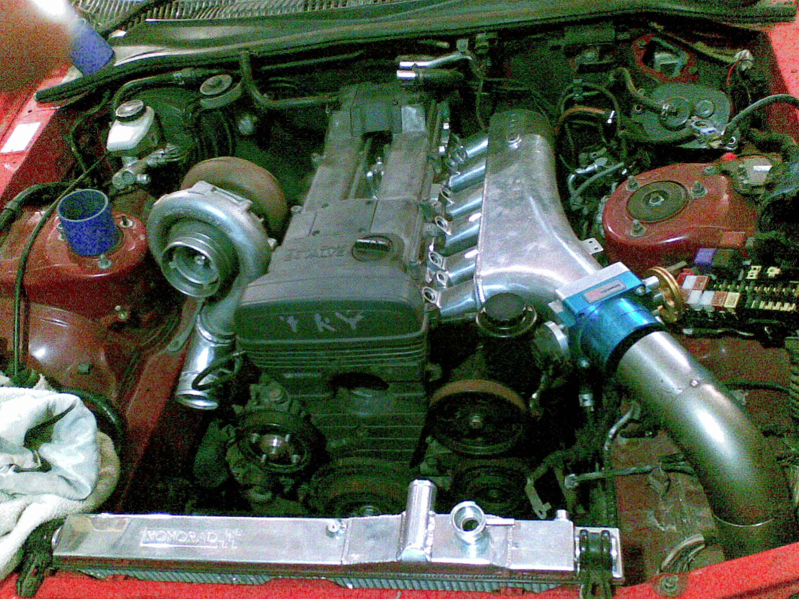

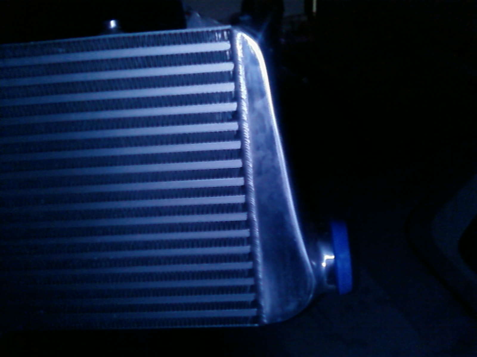

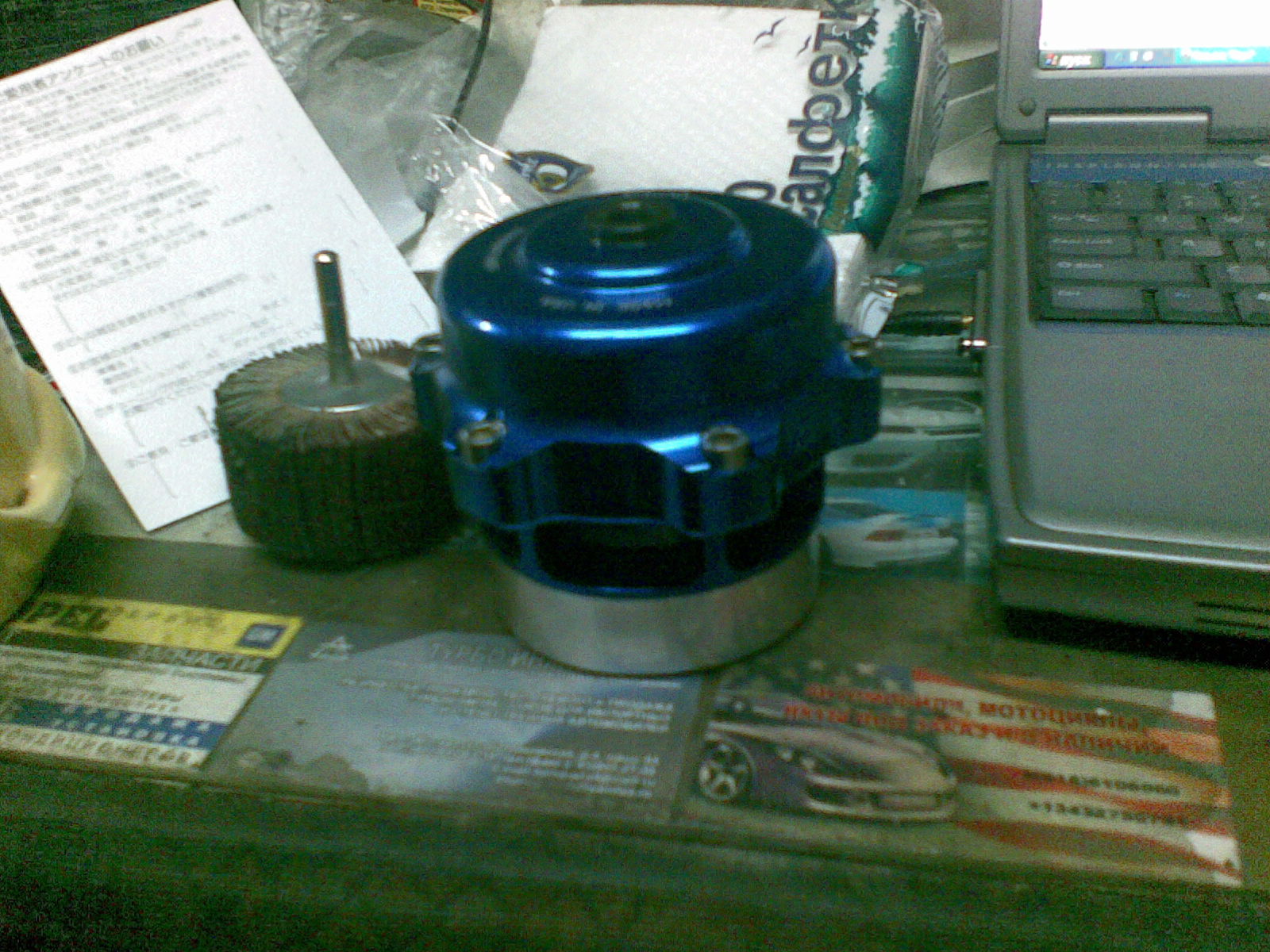

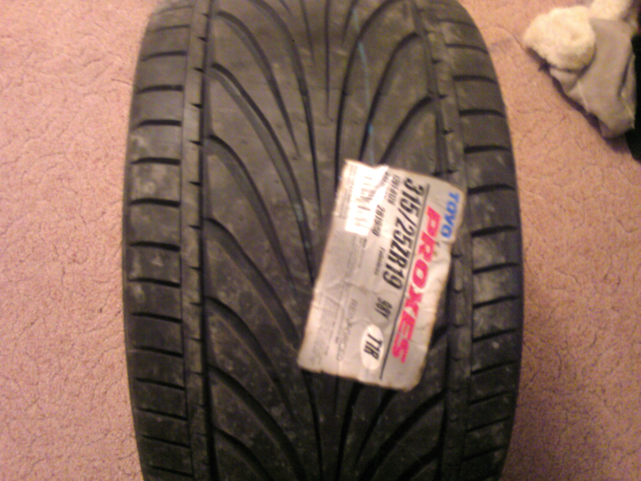

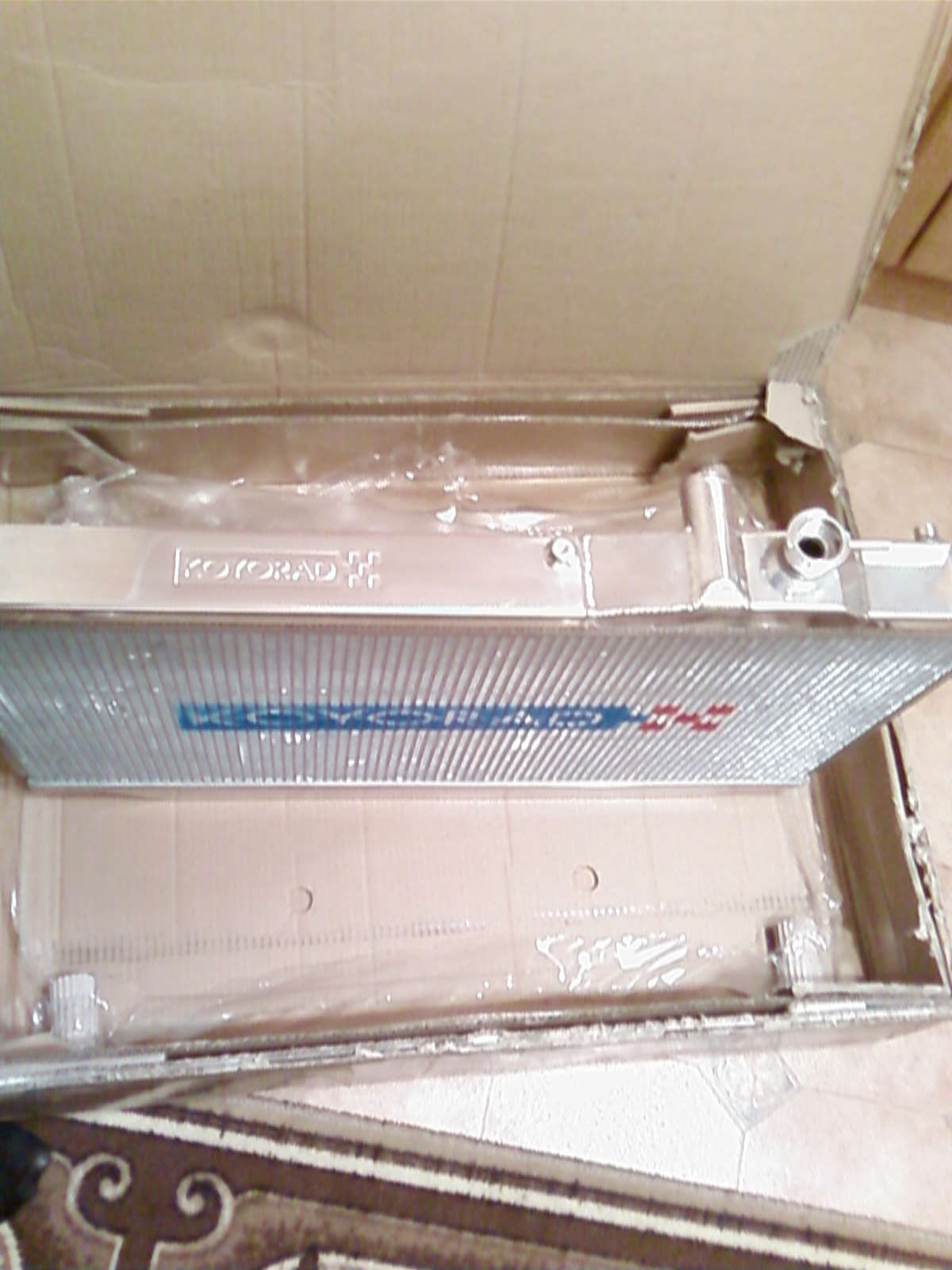

вот немного фоток как весь процесс проходит.
Инемного красоты 19диски.

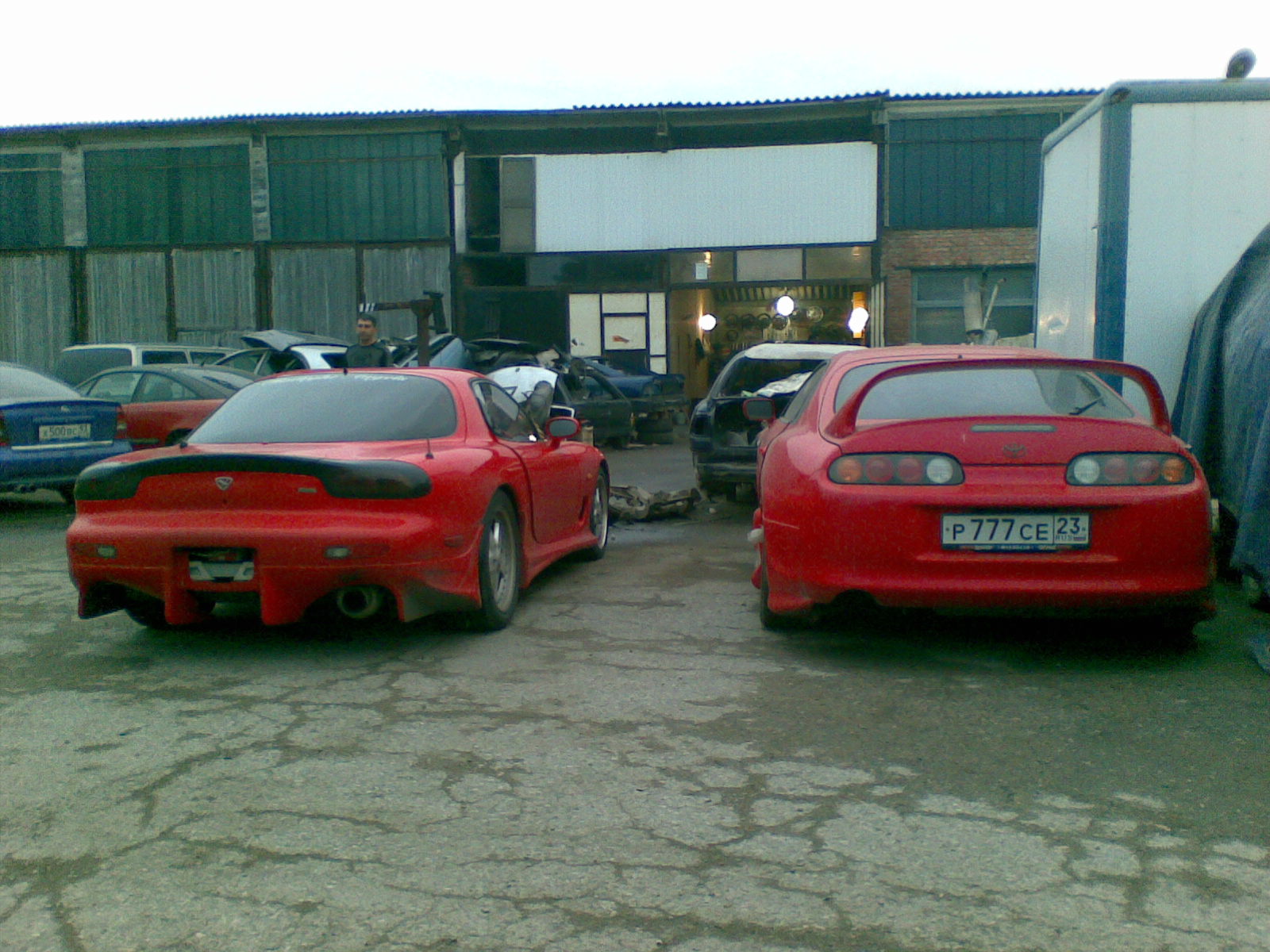

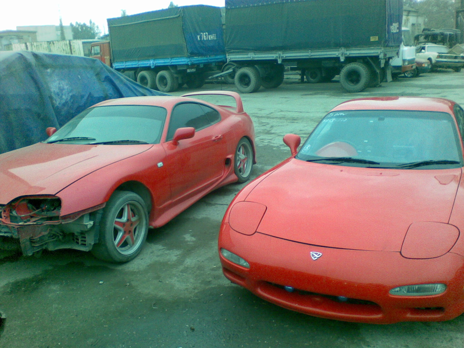

Вот небольшое сравнение с тоже неплохими машинками. Судите сами что лудше выглядитsmile.gif).

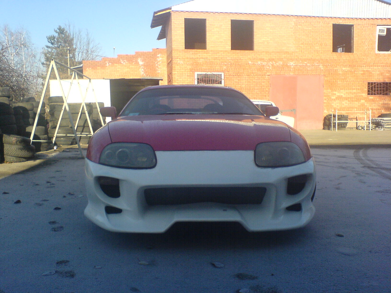

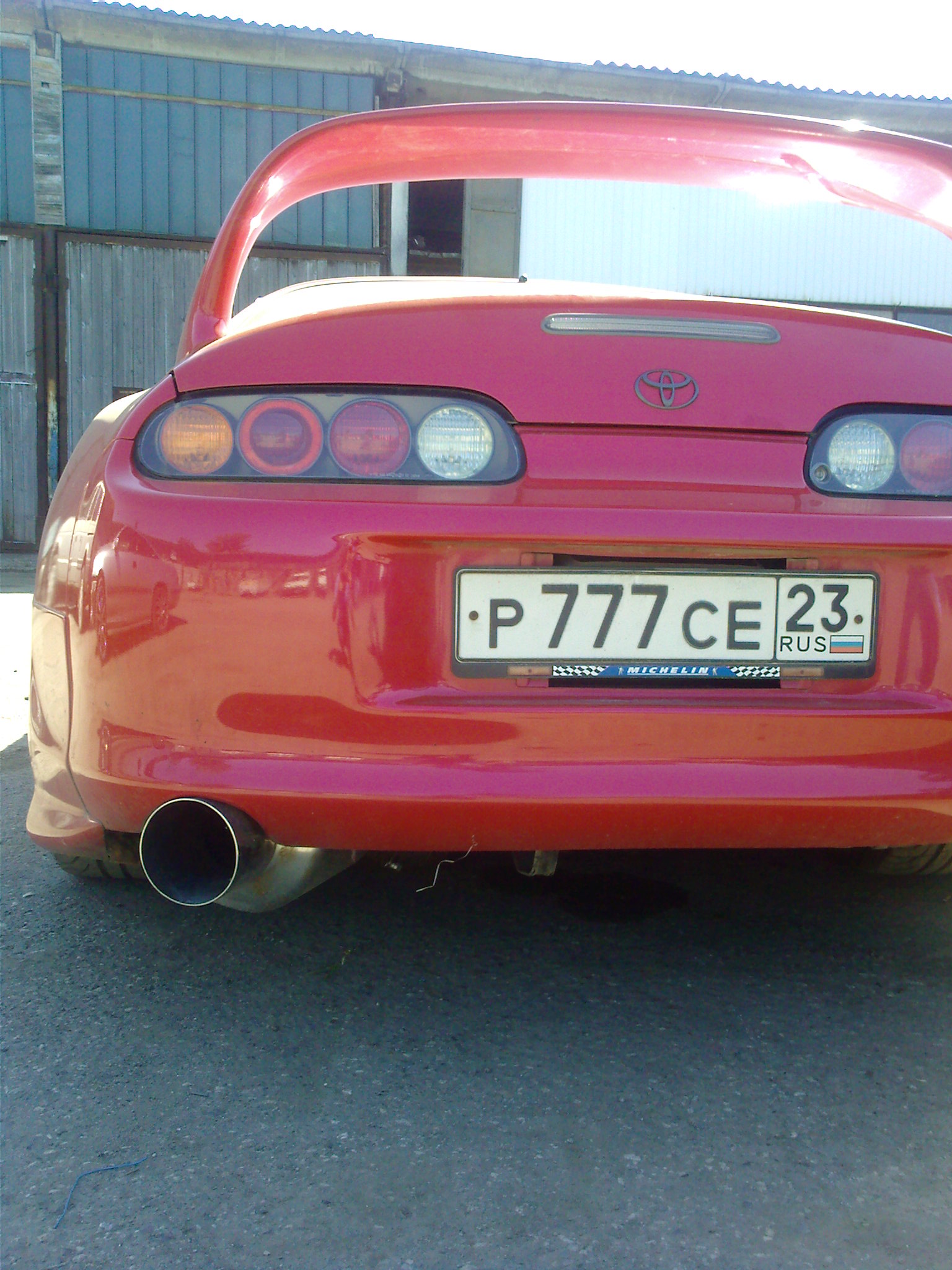

немного фоток какая была, потом какой бампер я поставил.
Так и не покрашеный и лежит в гараже ждет часа когда его начнут кромцать:))

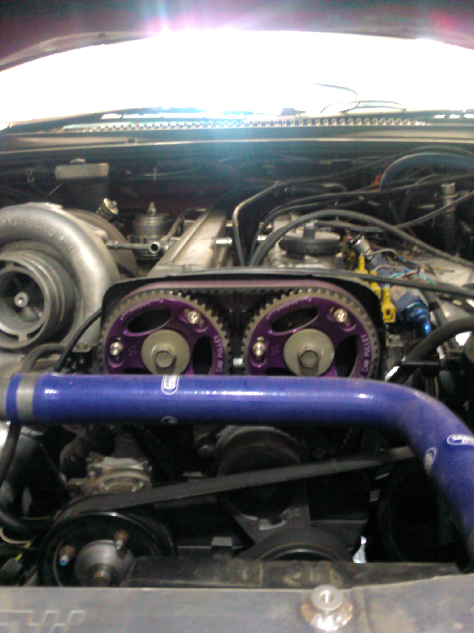

сообщение 28.5.2009, 11:14
Сообщение #21
Покажите валы TRD- ниразу не видел...

died я тебя тоже вспомнилsmile.gif) я туда приехал узнать на что она способна тогда организаторы обишали телемитрию но увы ее небыло.
Догнал меня потому что я останавливался покушать, а после еды еду тихонькаsmile.gif)
John_Travolta да я ошибся валы HKS
и немного фоток.

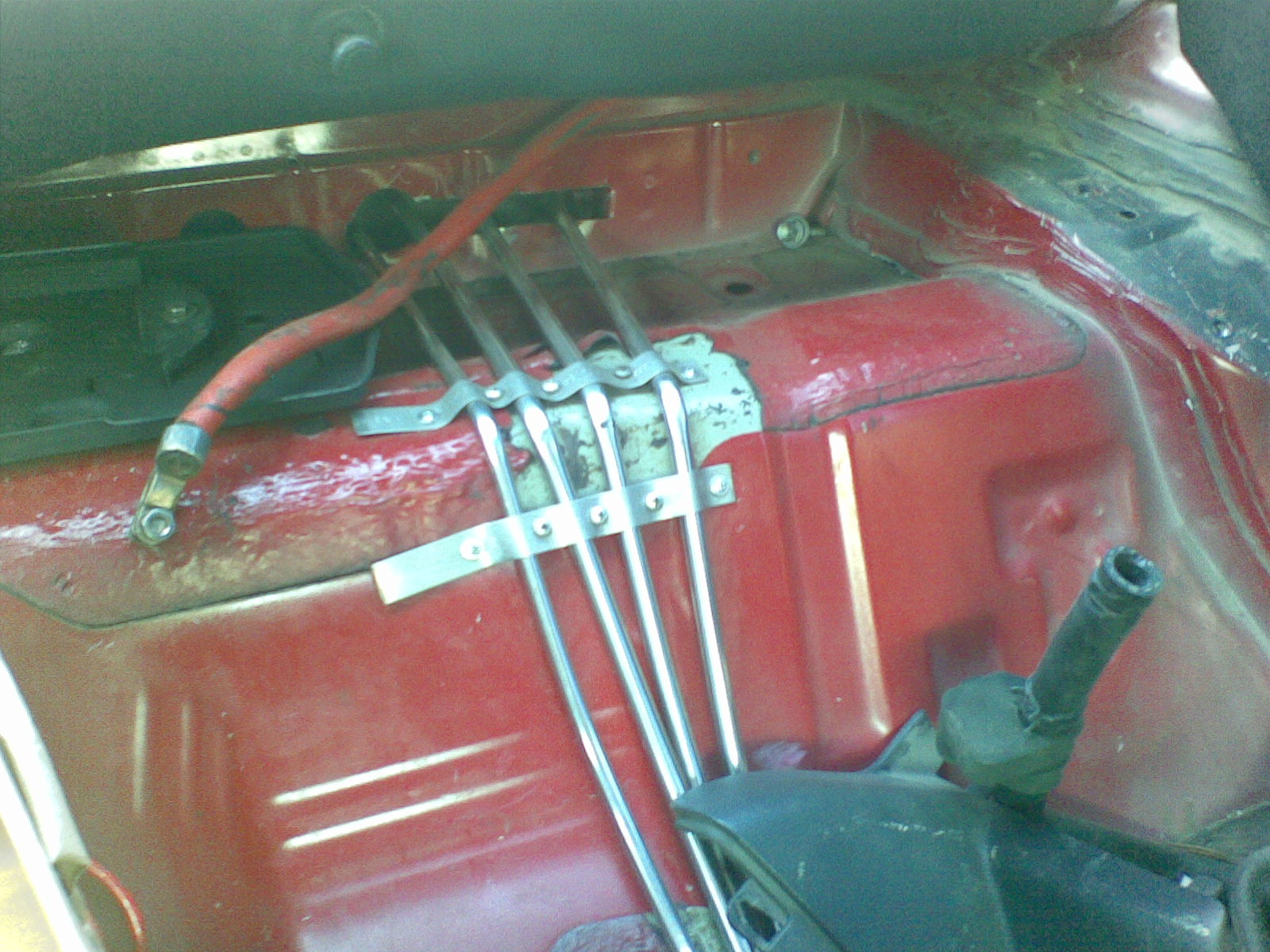

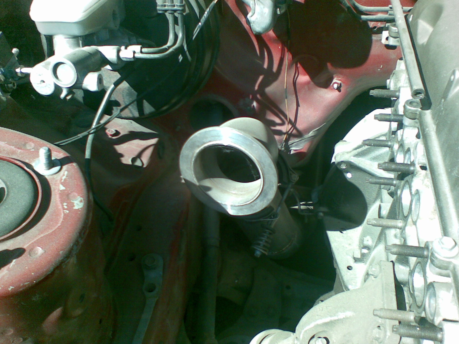

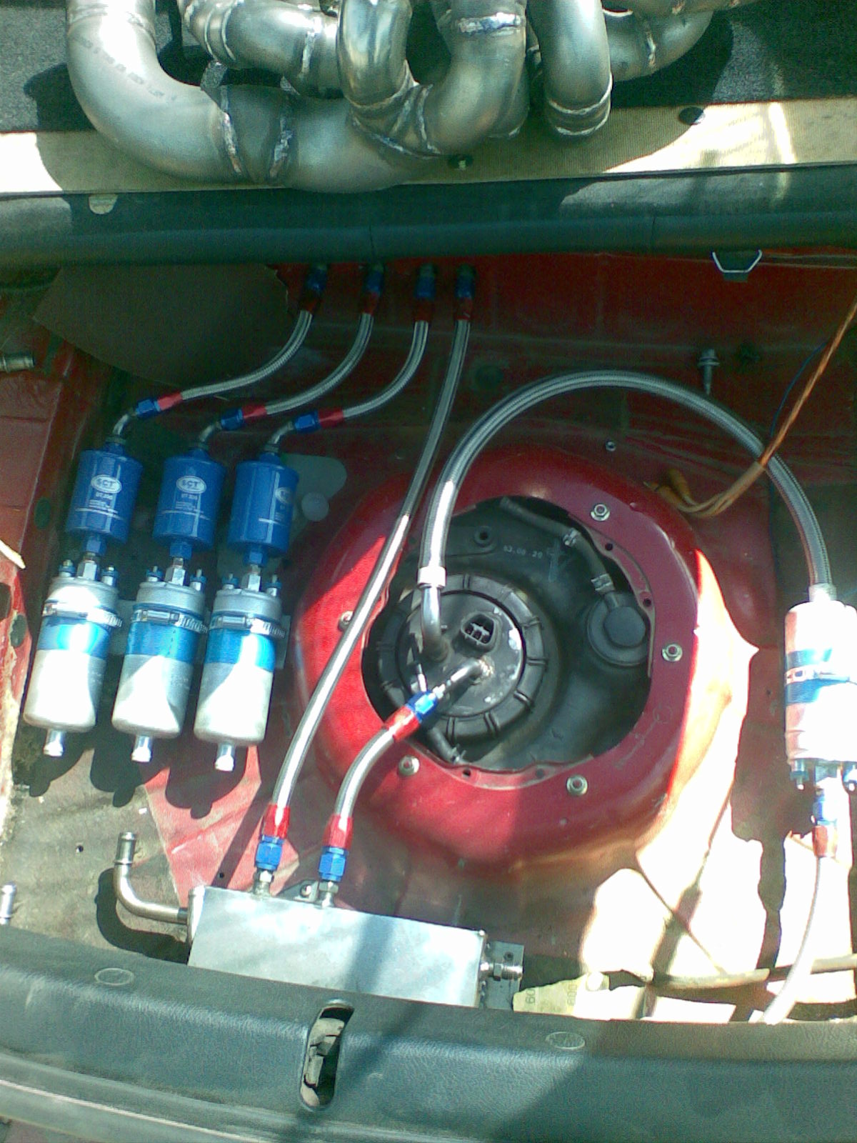

Был у мастера сегодня сделал немного фоток.
на фотках сфоткана выхлопная и топливная система.
Supra любовь с первого взгляда, и на всю жизнь.

blink.gif обалдеть!у тебя в богажнике насосная станция!вопрос,а пчму выхлопная такая зигзагообразная?
сообщение 2.6.2009, 17:59
Сообщение #32
blink.gif Какже ездить с таким выпуском?

кто коллектор делал? и почем?

Supreman ну прямую под Супрой не получится проложить.
John_Travolta он еще не приклеплен он держался на задней банке.
died делал Вася мой друг. Фотки его болида выложил smile.gif цену нужно узнавать у него. могу дать телефон.

по поводу глушителя ты не прав, все брендовые глушители идут максимально ровно...
да мне не сейчас, просто интересна хоть примерная цена

Я отдавал не отдельно за каждую работу.
Изгибы проходят там где была стандартная выхлопная. Если сделать максимально ровно, не думаю что 90мм труба оставит тогда клиренс для передвежения по дороге smile.gif

Сообщение #37
Я с 4" трубой катаюсь, проблем с ней только две - заезд/выезд из паркинга и лежполы сделанные не по нормативам. В остальное время нигде ничего не цепляет. При этом машина на заниженных пружинах -1.3" перед, -1" зад.
Так что сделать прямо можно. Будет и проще, и дешевле.

Халтек проше настраивать выйдет да и он уже проверен в боивых действиях, а брать мотек за 10баков и любую настройку производить по 1баков дюже накладно. Да и настройшика нужно бужет со столице.
Этот (зигзагообразный) выпуск 90мм ..... я правильно понял?

Мне вот тоже про ценнег на коллектор интересно узнать.

вот немного новых фоток. После долгого отмывания авто от застоявшейся грязи. Бампер отдал на покраску.
На данный момент мне установили отсечку до 4тыс.

У меня была какая-то фигня с топливом на больших оборотах. Ни в Multipoint, ни в batch-fire большие форсунки не лили адекватно. Выглядело так (по памяти): 4800 оборотов - машина беднит и тупит (независимо от настроек)... 5200 - машина начинает адекватно ехать. Т.е. походу какое-то резонансное явление чтоли возникало из-за пульсаций давления в рейке... Поставил более мощный насос - проблемные обороты сдвинулись. Поставил более жирную подачу - переехали в другое место... И т.п. Машина адекватно ездила только на 550сс форсах. Под мои 720 настроить не смог. Брал погонять 850ые - та же проблема.
Естественно секвентальный впрыск на 6 котлах и Е8 сделать нельзя... Короче надоело - перешел на АЕМ и все настроил как надо.

немного фоток. Бамперок покрасил.

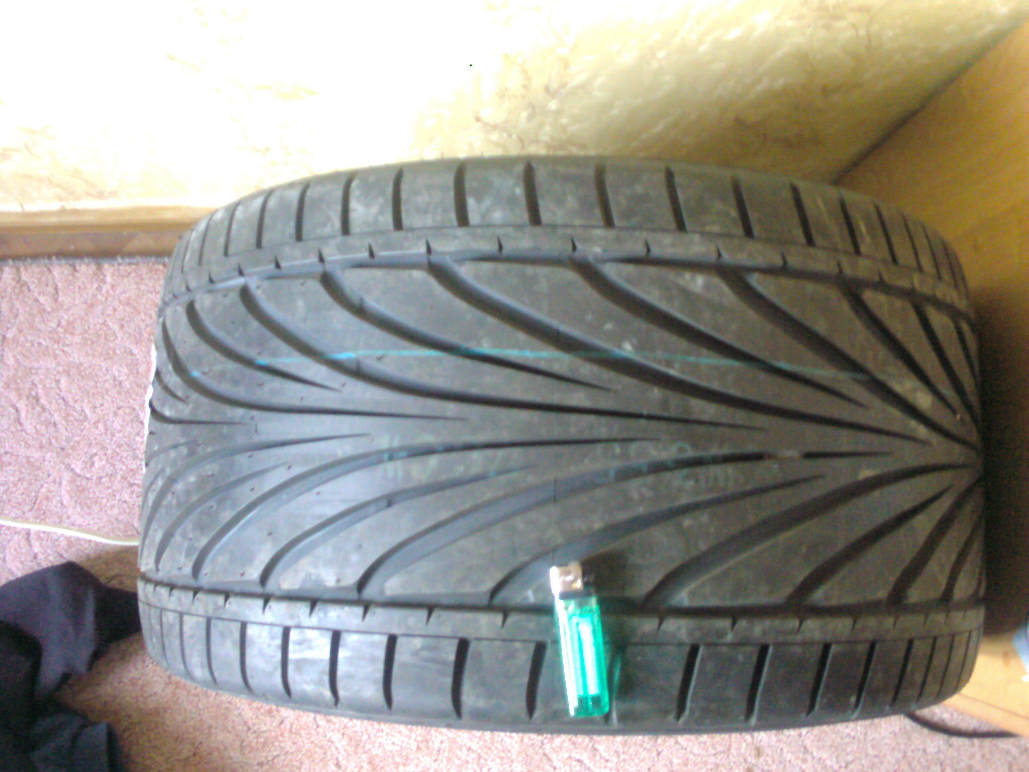

Купил сегодня 2 колесика 315-25-19 цена 14500 одно.

сообщение 24.9.2009, 8:42
Сообщение #86
imedia
сообщение 24.9.2009, 13:08
Сообщение #87
Сообщений: 497
Регистрация: 23.7.2008
Пользователь №: 1 589
Авто:JZA80 2JZ-GTE Getrag
Kvant777 , покажи фотку резины сбоку плиз , очень интересно увидеть как выглядит 25й профиль
сообщение 24.9.2009, 13:57
Сообщение #88
Чего вы удивляетесь? Профиль - это соотношение высоты к ширине
Резина размерности 315/25 имеет ту же высоту, что и 225/35.
imedia
сообщение 24.9.2009, 14:08
Сообщение #89
Сообщений: 497
это мы знаем , но все же хочется увидеть , вдруг меньше smile.gif:)
Kvant777
сообщение 24.9.2009, 14:26
Сообщение #90
Сообщений: 174
Регистрация: 22.5.2009
Из: Армавир
Пользователь №: 3 536

Supreme
сообщение 24.9.2009, 17:01
Сообщение #91
Потенциальный суправод
Сообщений: 469
Регистрация: 30.11.2008
Пользователь №: 3 249
Авто:Метро
25 профиль,это 25% от всей ширины резины,т.е. Женя верно сказал)
сода
сообщение 24.9.2009, 17:06
Сообщение #92
Сообщений: 1 698
Регистрация: 19.1.2009
Пользователь №: 3 308
Авто: back to search
imedia
сообщение 24.9.2009, 18:25
Сообщение #93
Сообщений: 497
Kvant777
сообщение 24.9.2009, 19:13
Сообщение #94
Сообщений: 174
Из: Армавир

Audison
сообщение 24.9.2009, 19:42
Сообщение #95
Сообщений: 2 279
Регистрация: 20.7.2007
Из: Москва-Марьино
Пользователь №: 1 372
Я укатал уже, эту же модель, но в размере 275/35/R18. Пока была новая, держала практически без букса мои 560 с копейками сил smile.gif
Вообще мега зачетная резина для города)
Kvant777
сообщение 24.9.2009, 20:08
Сообщение #96
Сообщений: 174
Из: Армавир
Audison спасибо а то я переживал что она не сможет переворить и 450л.с
Я жду на данный момент посылочку с япы с удлиненными шпильками ибо дрэг диски не могу закрутить.
И боюсь что к 3му шпилек не будет тогда прийдется на этой резине гоняться.

сообщение 25.9.2009, 2:24
Сообщение #97
А шпильки ARP реальные http://www.titanmotorsports.com/arpwheelstuds1.html
25 профиль это "превед диск в первой яме"
GTEpowered
сообщение 25.9.2009, 7:20
Сообщение #98
Сообщений: 1 693
Регистрация: 10.3.2009
Из: г. Москва
Пользователь №: 3 400
Авто:Corvette C5
килограмм 200 если в багажник кинешь будет цепляться, хотя у вас там клей
LeXa
сообщение 25.9.2009, 7:43
Сообщение #99
Сообщений: 1 898
Регистрация: 13.1.2009
Из: 74.ru Южноуральск
Пользователь №: 3 295
при условии что будет например 215/25
