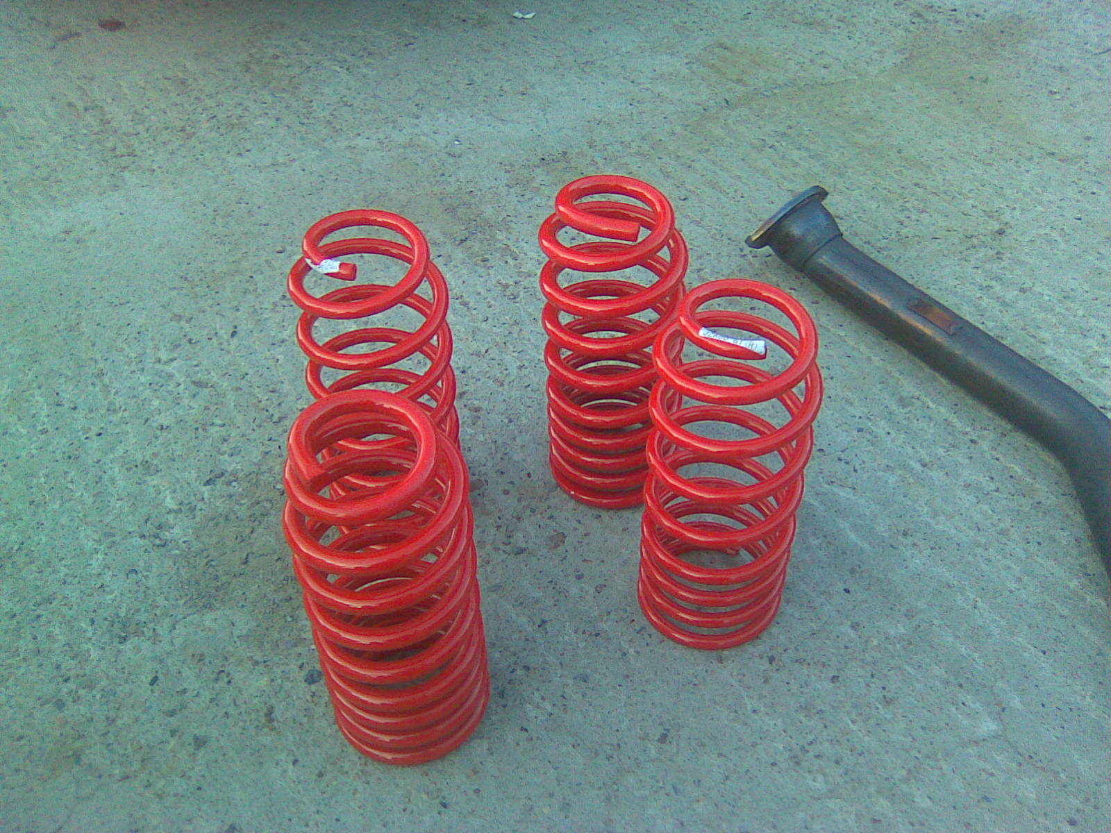

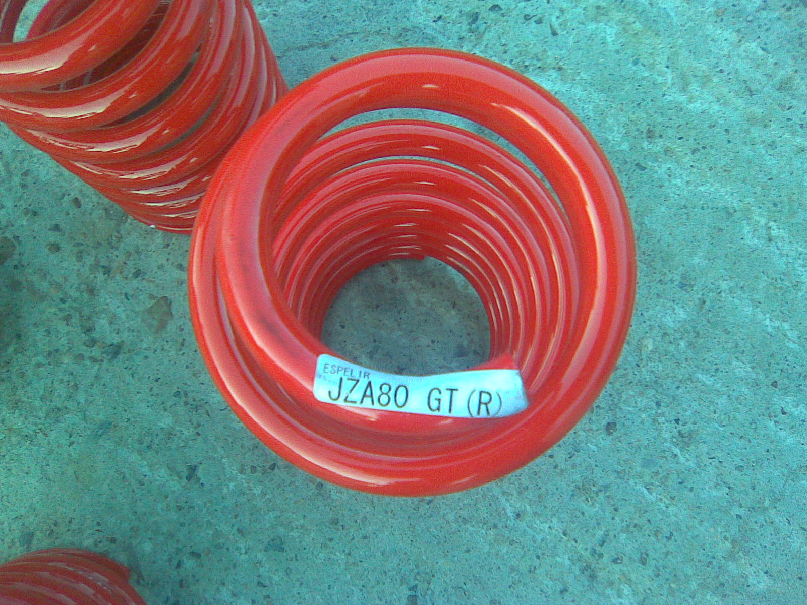

Вот отчет о проделанной работе:,поставили другие пружины,без изменений-грохот.Решили поколхозить немного,берем марковские задние стойки-полуживые,привариваем уши нижние от старых стоек,ставим Супровские пружины,собираем,,,,И О ЧУДО-ГРОХОТ ИСЧЕЗ!Вот тебе и новые стойки Каяба,я в шоке,даже на них и не подумал бы,хотя руками едва сдавливаешь их.Со злости решил меняю все стойки вместе с пружинами.Может кто подскажет какие лучше?Каяба не предлагать

Была такая проблема на Levin, после установки заниженных пружин от RSR, дело в том что витки расположены очень близко к друг другу и на неровностях соударяются, такое возможно и на просевших пружинах. Решил проблему установкой резиновой трубки на витки которые наиболее близко расположены друг к другу.
jdi
сообщение 2.5.2010, 20:16
Сообщение #83
Сообщений: 1 279
Регистрация: 2.12.2008
Из: г.Астрахань
Пользователь №: 3 251
+1 забрал у друга (у которого купил машину) несколько дней наза пружины которые он сняли поставил стоковые новые, так как сзади стучало, поменяли стоки задние на абсолютно новый Бильштайн (по12,5 тыщ за штуку) ничего не изменилось, потом подумали что пружины низкие и отсоединяются от стоки и по тому стуки бывали, чаще на лежачих полицейских, пружины были прорессиные, да и когда я одел их на старые аморты , не показалось что они уж заниженные, по высоте получались что как сток в свободном состоянии, а стучать могла изза как раз соударения витков:)
+ ГАЗ 3102 Белий:)
A.Viper
сообщение 6.5.2010, 12:37
Сообщение #84
Сообщений: 315
Регистрация: 20.8.2009
Пользователь №: 3 751
Авто:Corolla EE103
У меня вообще интересно получилось - тоже жалуюсь на шевеления в подвеске, и недавно наконец поставил пружинки, заниденные всего на 2,5 см, Espelir вот такие
При этом стойки остались сток! Я боялся что машина сильно опустится и будет мегажесткой и некомфортной, но будет лучше рулиться - витки на этих пружинах раза в полтора толще чем сток и они гораздо тяжелее, верхнии витки близко друг к другу тоже... Но нифига! Да, машина стала немного жестче, да, стала лучше рулиться, стала лучше держать дорогу!
Но! Такое ощущение как-будто энергоемкость подвески повысилась, меньше стали чувствоваться мелкие неровности асфальта, подвеска стала менее нервной чтоли, зад стал адекватнее отрабатывать стыки, как будто родные задние пружины были настолько просевшими что просто срабатывали до отбойника... Так же шевелений в задней подвеске стало меньше! Да и машина не сильно опустилась, зад остался примерно на том же уровне, а перед опустился по виду всего сантиметра на 2
