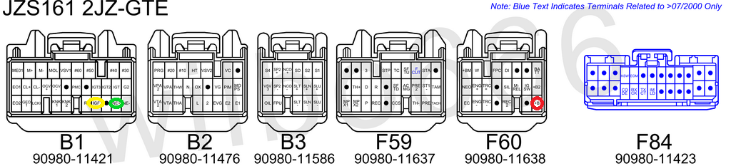

Если кто подключал, помогите немного разобраться... перед глазами оригинальный яповский мануал... смотрю подключение для 2JZ-GTE без VVT-i.
В мануале используется всего 3 провода: красный, зеленый, и желтый...
Получается что:
Красный 31 пин (+B EFI main relay)
Зеленый 27 пин (NE Crankshaft position sensor)
Желтый 58 пин (IGF Igniter)
Куда черный и белый подключать???
Черный массу на любое место к кузову? А белый на ручник(куда именно, если да).. ?
Для визуального представления распиновка мозга:
p.s. Еще интересный факт, модуль с красным диодом - китай. С прозрачным - япония.
