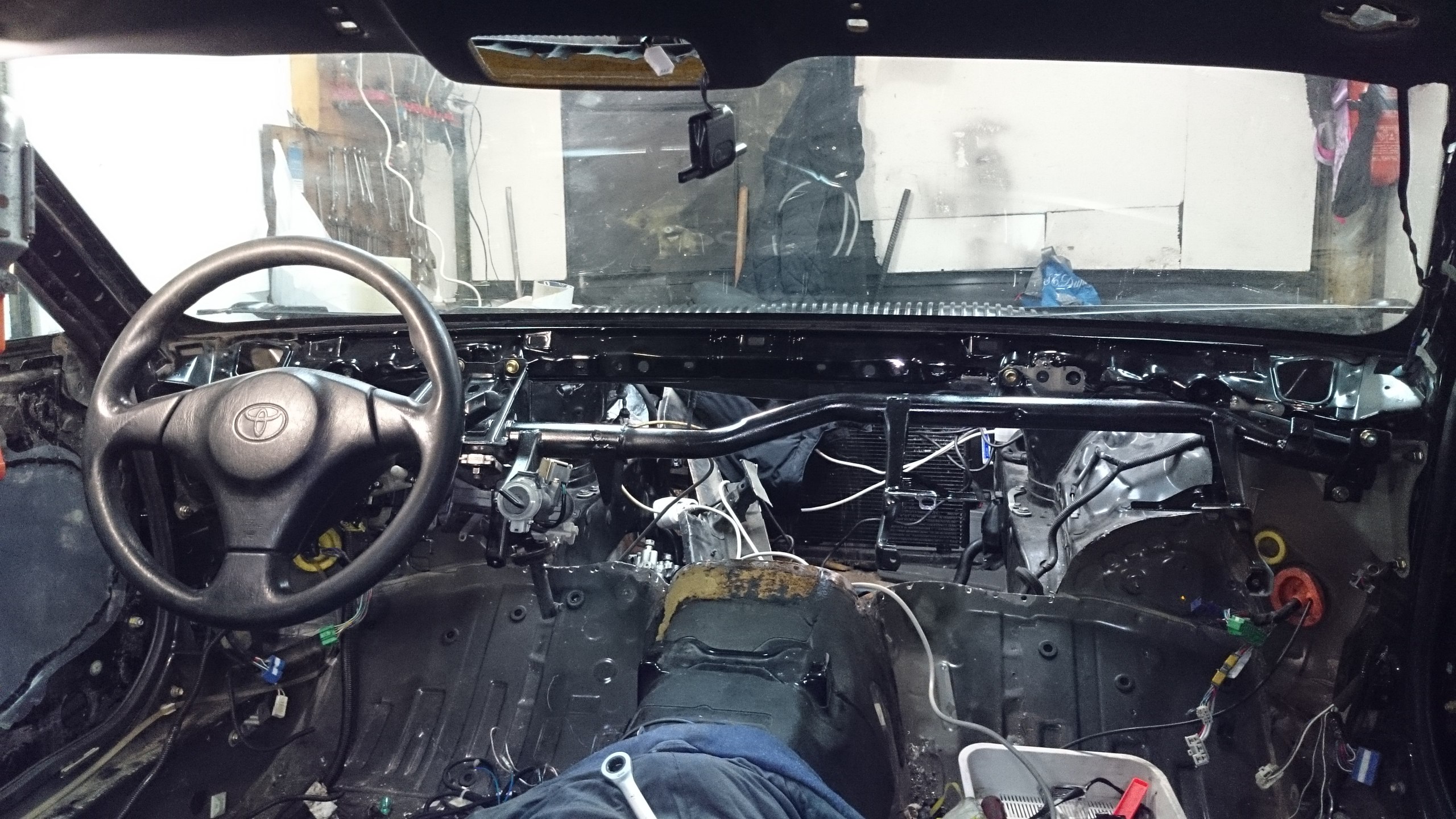

Вопрос о переносе руля левее.
Очень хотелось бы увидеть ПОЛНЫЙ список деталей.
Знаю что несколько человек это проходили - выложите пожайлуста списки деталей из своего опыта.

тоже интересно , на вскидку :
1. вся торпеда
2. железо под торпедой
3. дворники
4. рейка рулевая

Пока смутно вот что нашел-
Моторный щит
Рулевая рейка
Проводка двигателя + под панелью
Дворники + панель под ними
Панель основная + центр консоль
Труба усилитель под панелью
Печка + воздуховоды
Табло
Подрулевые переключатели
Ковер + Коврики
Педали
Панели стеклоподъемников в дверях
Рулевая колонка?
Торм шланги?
Перенос ABS
Перенос блока предохранителей
Просто заню что такие списки на практике увеличиваются в 10 раз от теории, потому очень желательно от того кто делал...

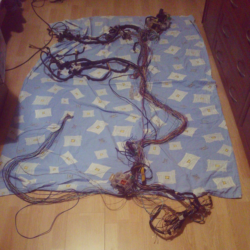

Проводка основная + под панелью ENGINE + INTERIOR UNDER DASH WIRING HARNESS

Проводкой под панелью я боюсь не отделаться.. нужно зеркалить блоки предохранителей, соответственно зеркалить проводку по порогам..
Переносить дверные проводки, колдовать, чтобы при переносе проводки зеркала не переутались
Перекидка руля это безумие (с) smile.gif)
