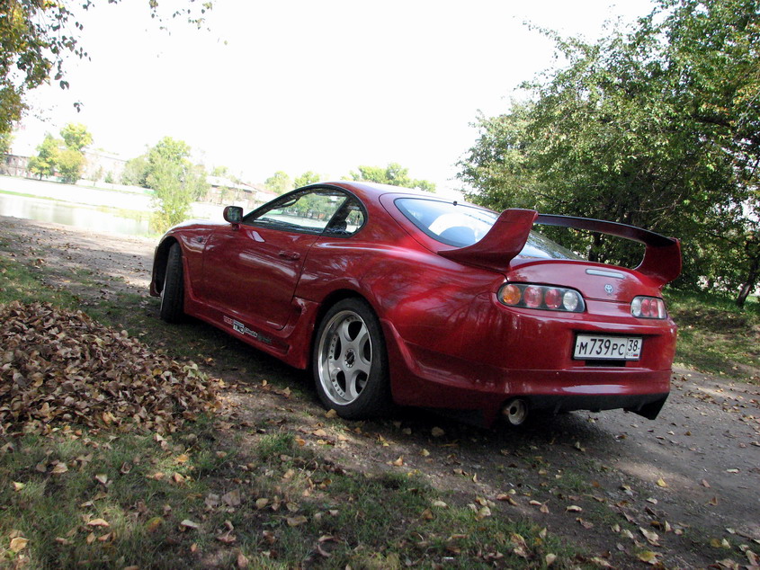

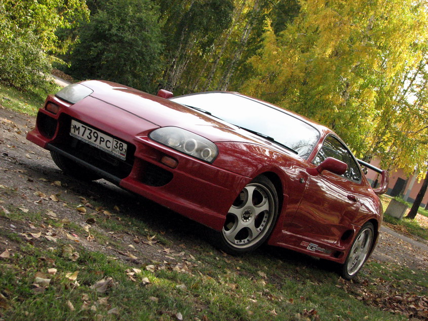

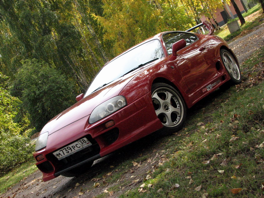

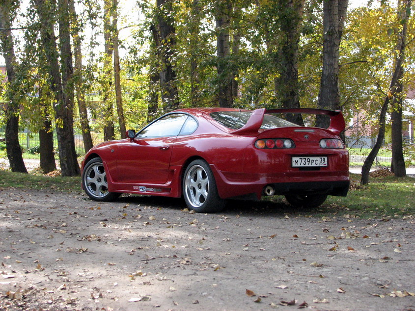

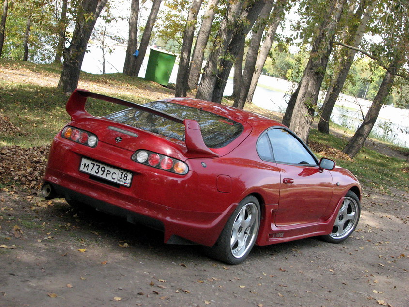

Дабы предоставить кое-какую наглядную инфу, дам описание своей машинки
это моя сбывшаяся мечта, как любят говорить про Супры — еще с детства wink.gif приобретена на аукционе, с оценкой 4 балла, машина была в отличном состоянии, за исключением лакокрасочного покрытия, машину перекрасили, взяв за основу близкий к фирменному "ферраривскому" колеру, немного оформили обвес.
спеки:
двигатель 2JZ-GE — по внутрянке сток,
впуск Apexi
выпуск - хэндмэйд япония от первого катализатора
тормозная жидкость TRD
полная перекраска кузова
обвес Border
спойлер TRD
колеса R18 Evolution Stich 9/10J
повторители на крыльях Sho-me
Ксенон Sho-me 4300K
Оформление салона в черно-сером стиле
накладки на педали RAZO
рукоятка АКПП RAZO
подсветка изменена на красную
головное устройство JVC
все динамики коаксиалы JBL GTO серии
активный саб FLI TRAP
шумоизоляция
практически все эти скромные доработки устанавливал сам в своем гараже, пока у меня нет цели построить сверхмощный всервущий корч. Это машина для себя любимого, для получения удовольствия от вождения и от внимания окружающих. Просто стараюсь поддерживать ее в хорошем состоянии и наслаждаться!

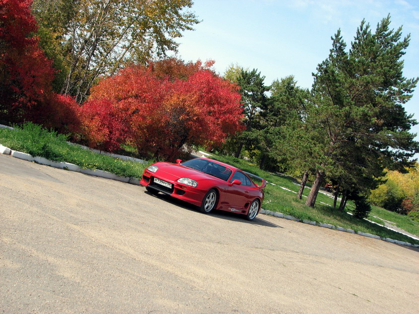

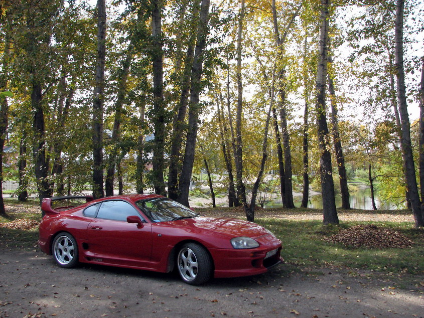

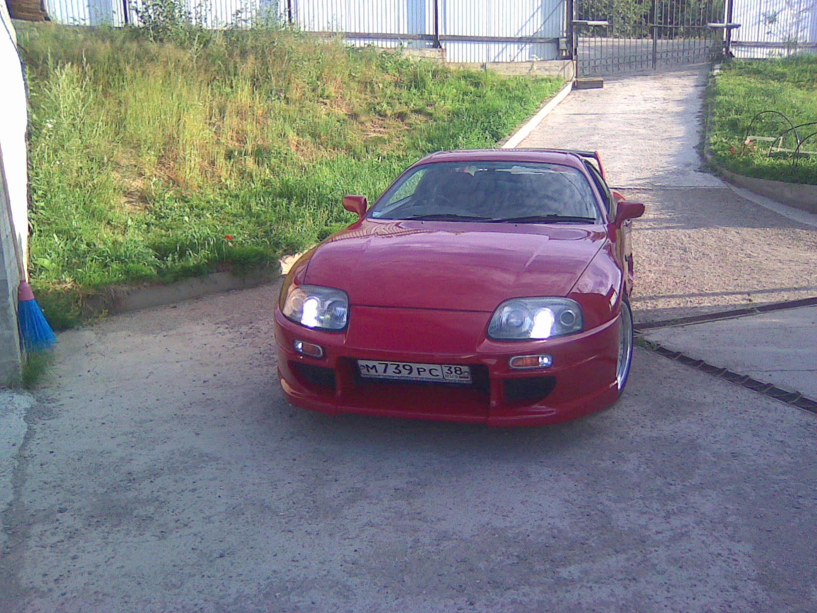

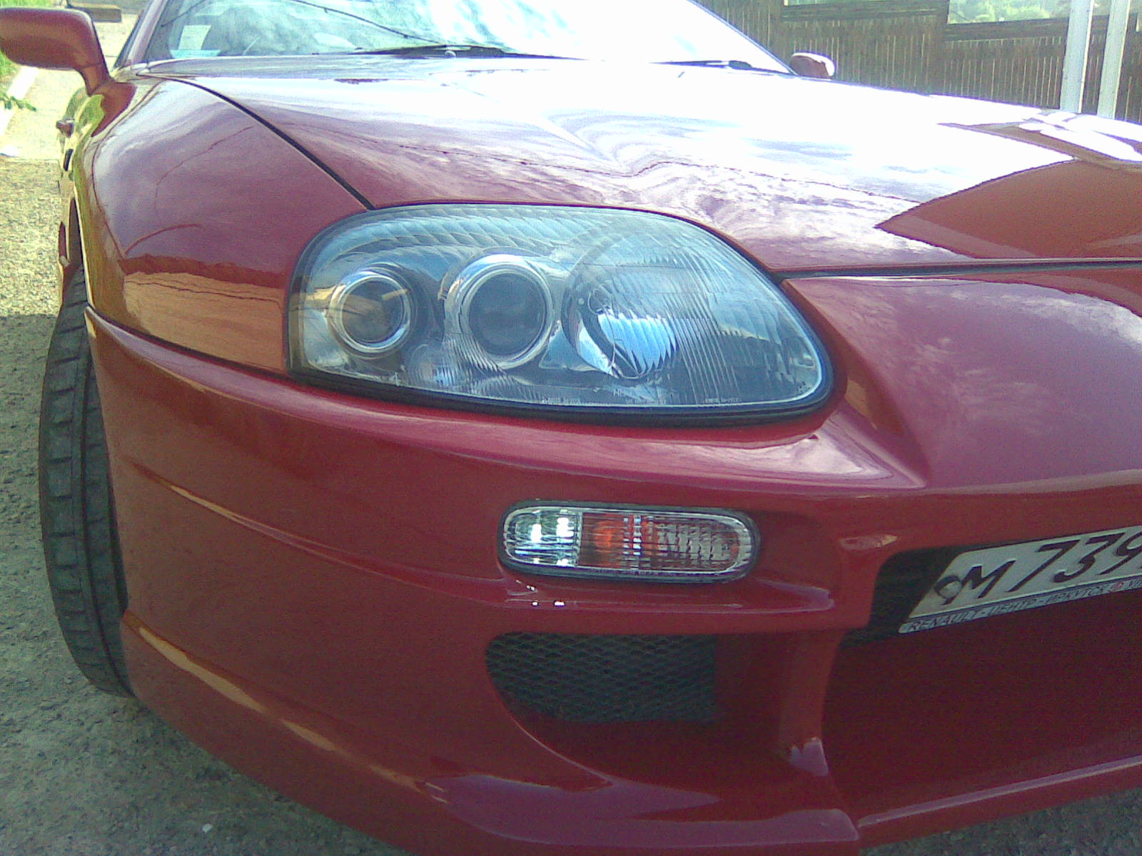

Еще пара фото! вот такой она пришла с япии:
вот так она выглядела летом 2008 г.:
позже оракал снял, начал задираться да и надоел, сейчас вообще не хочу ничео клеить smile.gif
